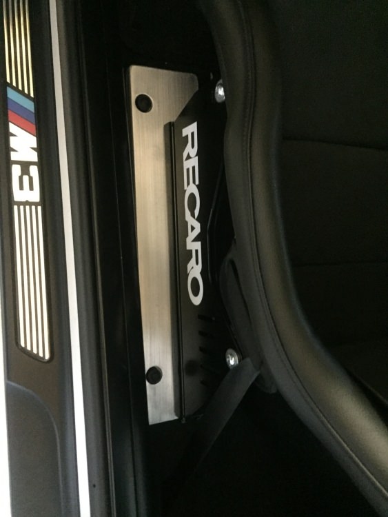

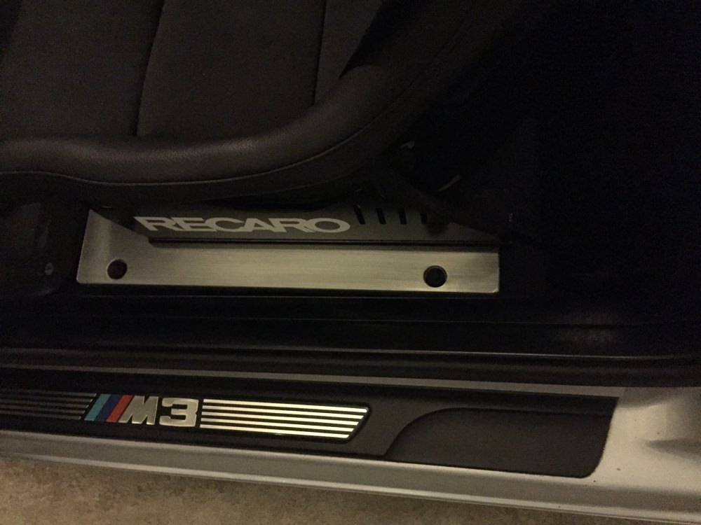

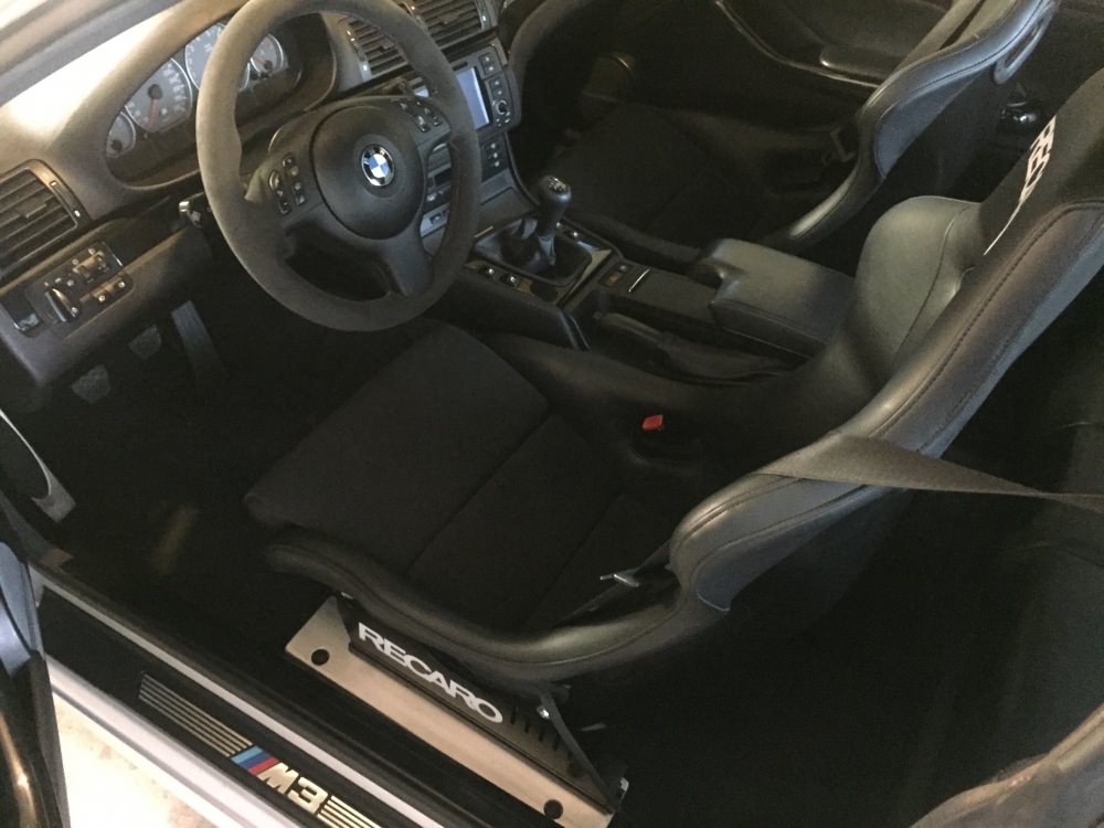

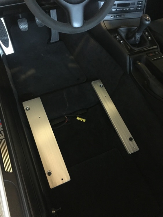

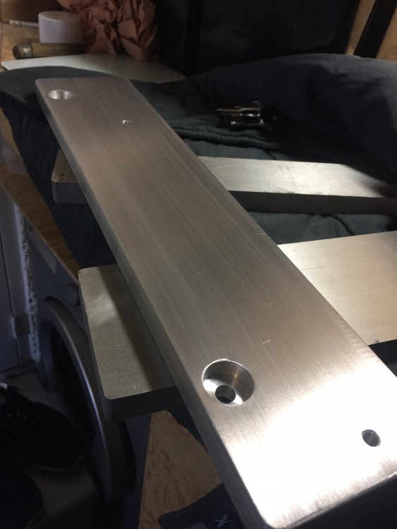

Aujourd'hui j'ai réglé le problème de centrage des Recaro , au début j'avais passé commande pour des platines MATCH SCHNELL . Mais c'était impossible pour moi qui suit bricoleur, de mettre plus de 500 euros dans des platines.  Alors j'ai annulé la commande ,
donc :
- conception des plans
-débit jet d'eau
- perçage
 - fraisage
 - poli brossé ( en attendant une peinture noir mat ou satiné )  j'en ai profité pour faire deux jeux en plus , si quelqu'un serait intéressé ;)
soyez  indulgent pour la finition , ca reste  un prototype , et j'améliorer le coté esthétique quand elle iront en peinture
le principal c'est que le résultat est la  je suis enfin centré , tout en ayant assez de hauteur entre le siège et le plafond
IMG_2859.thumb.JPG.9679228759ec41db5ab5a4a275df58a1.JPGIMG_2860.thumb.JPG.acddbcb49825fa9307af9f53153de9a0.JPGIMG_2862.thumb.JPG.c8b587aeb3b37c99999a676e8327ff58.JPGIMG_2860.thumb.JPG.acddbcb49825fa9307af9f53153de9a0.JPGIMG_2865.thumb.JPG.43c12009f8eec7cdec76c2bf45e0ec4f.JPGIMG_2862.thumb.JPG.c8b587aeb3b37c99999a676e8327ff58.JPGIMG_2858.thumb.JPG.2df644264561d02532011020d26aeb94.JPG
Super boulot. Et en plus c'est joli le côté brossé en vrai.
@Gabs94 oui  , j'aime autant mes platines que celle du marché , ou on dirai un gruyères avec tous les perçages , le poli brossé m'as pris 5 min , c'était juste pour faire propre en attendant
Ah mais je vois que @geoffrey1993 ne s'arrête plus^^
Vivement que l'ont sorte les autos ensemble ?
Bravo pour les platines c’est superbe !!!
@delouit2 carrément ,y a moyen de ce faire plaisir
