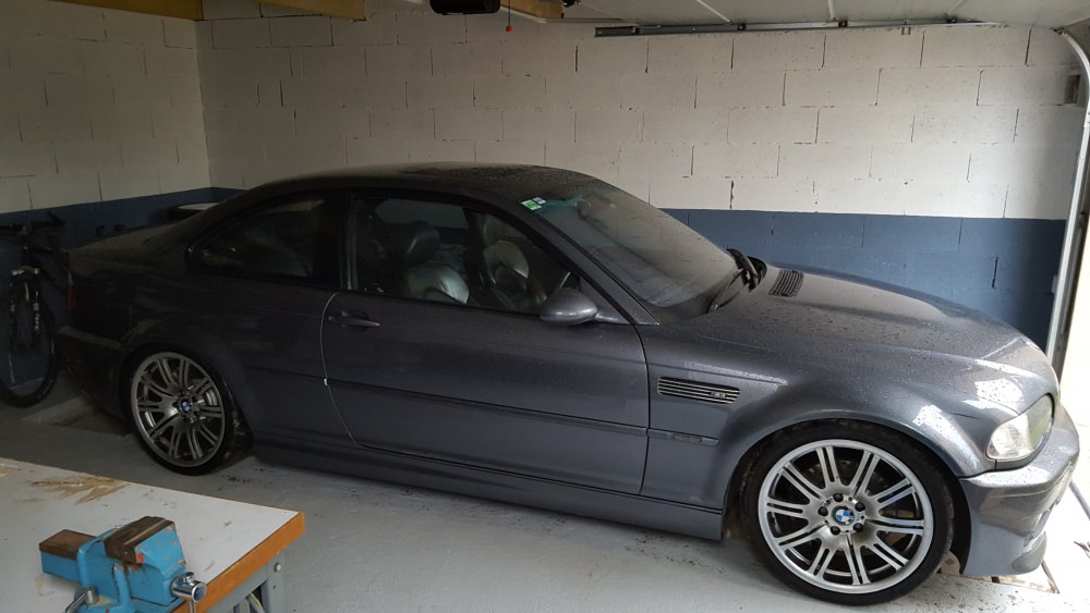

Une photo dans sa nouvelle maison :

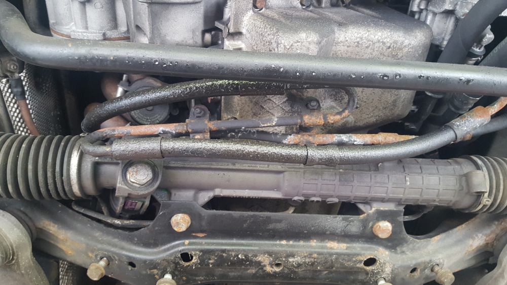

Sinon, un autre classique , la durite de D.A :
Je vais essayer de me trouver un magasin poids lourd / agricole / spécialiste du flexible pour voir si on peut me la refaire.

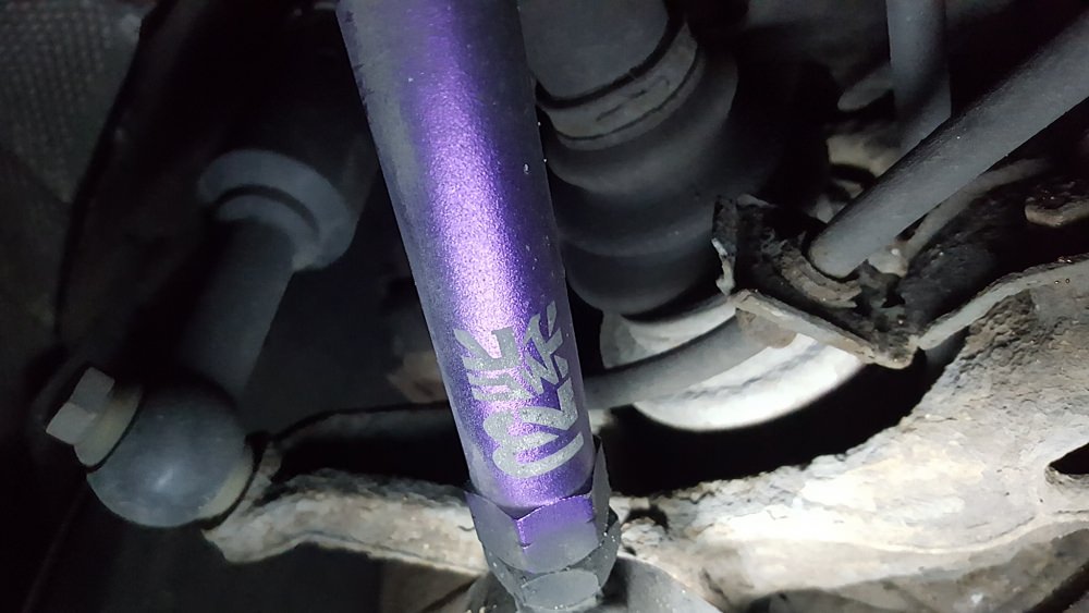

A part ça , qui reconnait la marque qui se cache derrière ce logo :  ( situer sur les tirants réglables)

La DA c est pénible !!!!
j avais fait faire une conduite par un spécialiste... 80 eur au lieu de 250.
resultat quelques mois apres j ai acheté l oem, car j avais un bruit de sifflement pénible dans les manœuvres !

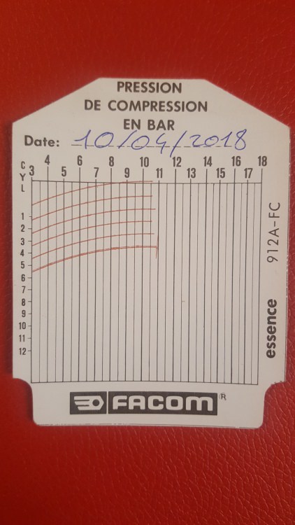

J'ai pu faire les compressions sur la M!
C'était une des étapes clés du projet , définissant notamment si j'allais déposer le moteur , ou pas!
J'ai pris les compressions à froid, plutôt que la valeur absolue c'était surtout la dif' entre les cylindres qui m'intéressait.
(Cylindre 1 coté distribution)
Très content du résultat. J'avoue que je m'attendais au pire.
Donc feux vert pour les coussinets. J'ai récupéré aujourd’hui même la barre de maintien pour soutenir le moteur par le dessus. Ce sera la prochaine grosse étape avec surtout une vue sur l'état du vilebrequin...  J'ai un "clic-clic" à chaud qui me tracasse. :-x

Il,est costaud qd même ce bloc. même si on lit plein de truc sur le net, dis toi aussi que c est la minorité bruyante qui a des pb qui  anime les forums.  La grande majorité des s54 reste fiable si on fait un minimum d'entretien.

violet pour le tirant c'est surement du D2 racing ...

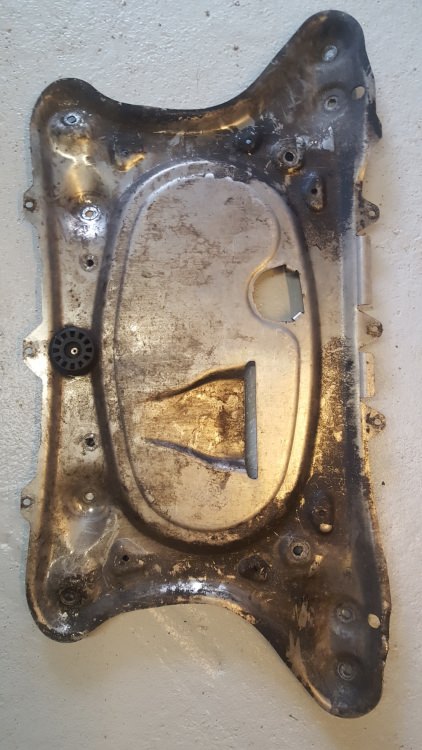

Je prends le temps de nettoyer les pièces que je démonte et parfois je démonte plus que nécessaire pour être tranquille par la suite!

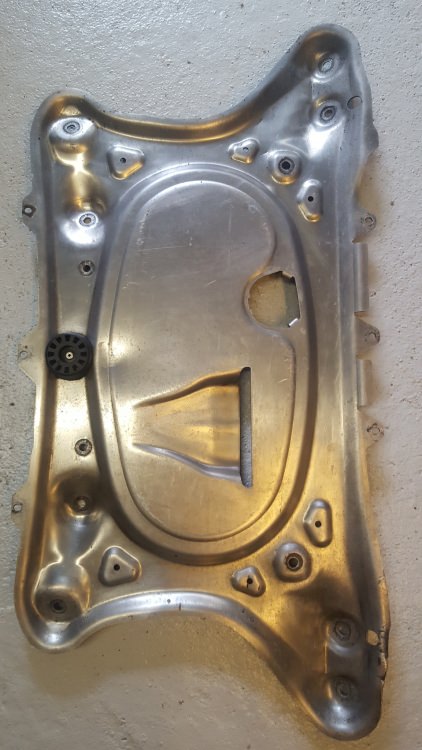

20180415_174543.thumb.jpg.fccaa6626ec3d3125e26a118ddef4243.jpg20180415_180124.thumb.jpg.d44d6ab18b2dc5b43b234c5a9329e40c.jpg
D’ailleurs la légende dit vrai , pas évident de travailler sur une caisse qui vient des UK! C'est bien rouillé en dessous. ( Rien de grave cependant, ce n'est pas le châssis qui est rouillé)

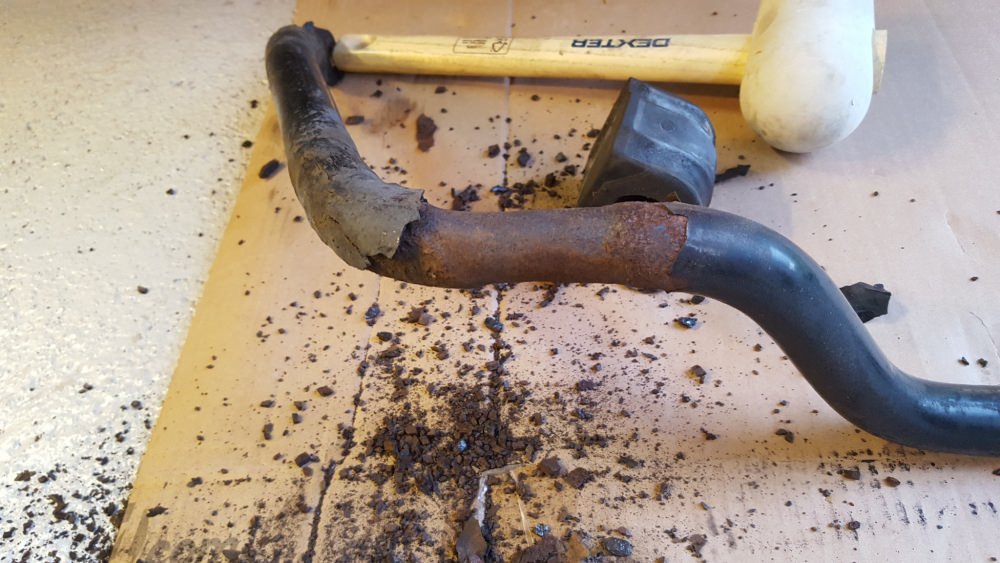

Voila par exemple l'état de la barre anti roulis!
Elle est bonne a changer.... elle est passée de 26mm à 22mm de diamètre!
