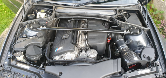

Posté(e) le 3 décembre 20241 a comment_1192494 Il y a 2 heures, AuréE46 a dit : Quelques news ici! C'est Noël avant l'heure pour la ///M! Pour la remercier de cette superbe année après notamment son périple au Nurb' qui s'est parfaitement déroulé, j'ai craqué sur de la pièce tuning. La fameuse admi Eventuri. C'était surtout pour le son. Je ne cache pas que je ne m'attendais pas vraiment à ce bruit là, disons que le son du carbone n'est pas aussi prononcé que sur les videos Youtube. En cause surement ma config qui laisse une prio à l'echappement de part le manque de banquette arriere en combinaison avec un inter SS et un silencieux scorpion. Toujours est-il que j'ai pu tester ça pas plus tard que ce weekend en descendant dans le sud et je suis très satisfait!🙂 Un son moteur plus sourd, un peu plus rauque. Et surtout à ma grande surprise une rage moteur dont une réactivité à la pédale encore plus décuplée. C'est assez notable! Tu m'en avais parler en septembre au ///M fest et voilà qu'elle est installé,c'est top. Évidemment si tu étais rester full oem au niveau de la ligne d'échappement, tu l'entendrais plus,généralement ceux qui posent la boite csl restent d'origine au niveau de la ligne pour profiter pleinement du son de l'admission mais bon,je pense que tu es largement satisfait de ton investissement et en plus ton auto est plus rageuse, que demande le peuple😁💪 Bel achat en tout cas Auré👍 Modifié le 3 décembre 20241 a par sebos92 Signaler

Posté(e) le 21 décembre 20241 a comment_1194204 Sympa l'admission Eventuri!! J'ai trouvé que la voiture était plus réactive après le montage, effet placebo??😅 Il faut que j'achète un kit de nettoyage d'ailleurs, depuis le temps que je l'ai, ça ne lui ferait pas de mal. Signaler

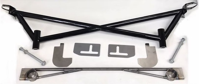

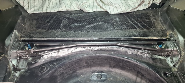

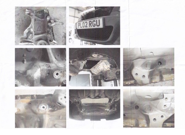

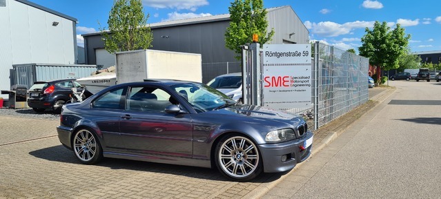

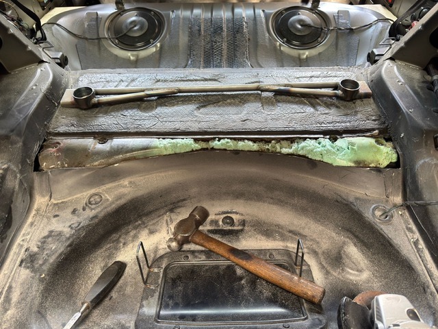

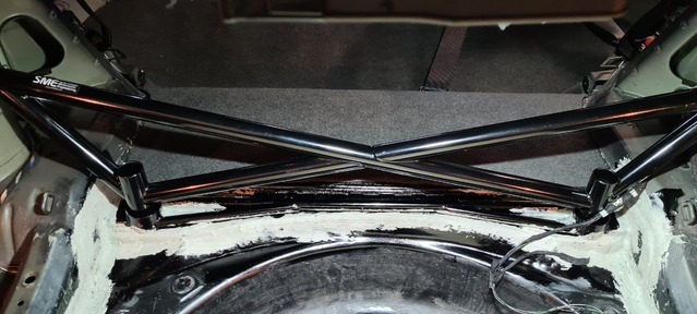

Posté(e) le 13 octobre 2025le 13 oct. Auteur comment_1222589 Je réanime mon post histoire de donner des news de la ///M 😇On va commencer par un voyage outre Rhin, vendu à madame comme un weekend touristique (elle commence à avoir l’habitude…) mais avec une petite idée derrière la tête… J’avais bénéficié d’une commande groupée il y a quelques années sur le combo kit SME pour le renfort de caisse Arrière.Le temps était venu de le faire installer et je me suis dit que le faire faire par le fabriquant lui-même était gage de qualité ! Direction Cologne donc chez Chris de SME à l’occasion du weekend prolongé du 08/05 pour se promener et y laisser la voiture. Très sympathique, je m’attendais cependant à ce qu’il fasse un minimum pour la protection après soudure.Pour rappel ma ///M avait déjà bénéficié d’un changement de châssis arrière chez BMW en 2012 avec en solution palliative l’ajout de mousse structurelle pour mieux repartir les efforts.L’ampleur des travaux à l’époque(!) :On voit bien la mousse ici :Ce qui est intéressant c’est que le côté gris (à gauche) était dur comme de la pierre quand le côté vert n’avait finalement pas bien pris et était encore friable.Pour le coup avec le renfort SME, là pas de doute ça ne bougera pas ;)Je m’y suis donc collé à la protection de tout ça une fois à la maison, décapage, apprêt phosphatant, peinture bi-composant epoxy et jointure des soudures avec du mastic à la brosse 3M. Ce n’est pas très esthétique je compte encore ajouter un coup de bombe noir satiné pour uniformiser le tout.Après ça, direction le Nürb’ forcément en étant aussi proche! 🤪La météo était clémente, on a pris le temps de visiter le chateau de Nürburg cette fois-ci, dont voici une petite vue :Et même de se promener en bord de piste :J’avais loué une chambre chez l’habitant à Adenau. Tout s’est bien passé, c'est toujours un peu magic là-bas....Quelques belles carrosseries en tous genres:Une belle M2 française :La reine du Nurb’ (?):Et enfin la plus belle pour la fin 😜La suite à venir rapidement! Signaler

Posté(e) le 14 octobre 2025le 14 oct. comment_1222612 Au top ce renfort de train arrière !! La t'es vraiment tranquille ! C'est sympa aussi de voir comment la mousse a travaillé (ou pas)En tout cas, quelle satisfaction de voir une auto si bien traitée après autant de kilomètres 😍De bien belles autos autour du nurb 🤩 Signaler

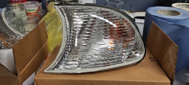

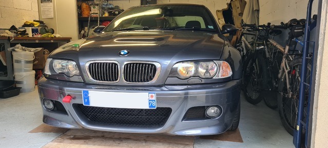

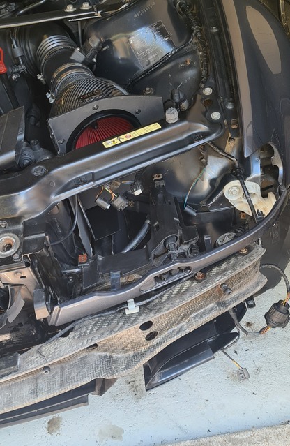

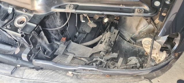

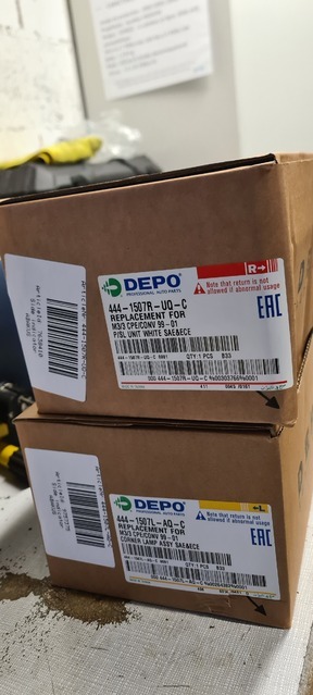

Posté(e) le 14 octobre 2025le 14 oct. Auteur comment_1222686 De retour à la maison je savais qu’un petit chantier m’attendait puisque le clignotant gauche avait décidé de se faire la malle alors que je partais à peine du boulot direction l’Allemagne.J’avais déjà en ma possession des phares OEM BMW de conduites à gauche dénichés d’occasion. C’était le moment de faire d’une pierre deux coups et de les installer d’autant plus que le choix des clignotants neufs en dépendait puisque c’était des phares de phase 1 avec les cligno à clipser et non à visser.Ce qui devait être relativement simple s’est un peu compliqué car les vis de phares étaient complètement grippées.(ça fait partie des rares choses que je n’avais encore jamais démonté !) J’ai donc dû déposer carrément le pare choc (ce qui n’est en fait pas très compliqué, il est juste clipsé) pour démonter les supports de phare puis les phares.Un petit coup de propre avant/après:Je suis parti sur des cligno DEPO. ça ne vaut pas de l’OEM mais ça passe quand même malgré les petits défauts...Une chose en entrainant une autre j’ai alors remplacée la grille centrale qui avait blanchie avec le temps et que j’avais déjà en ma possession en neuf.Pour finir et quitte à y être j’ai rajouté des grilles au niveau des entrées d’air de frein pour les protéger de projections éventuelles de pierre.J’ai aussi condamné proprement le système de lave phares. Viendra le moment où je mettrai des baguettes sans gicleur pour épurer la face avant. Et oui ce sont des halogènes… sacrilège pour certains, c’est un clin d’œil supplémentaire à mon Graal qu’est la CSL Signaler

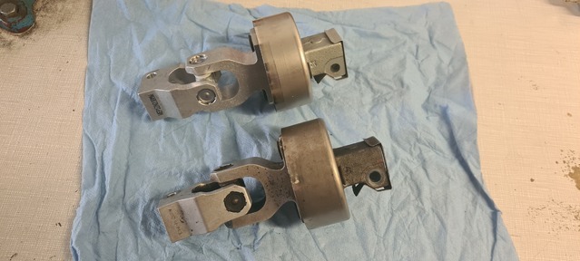

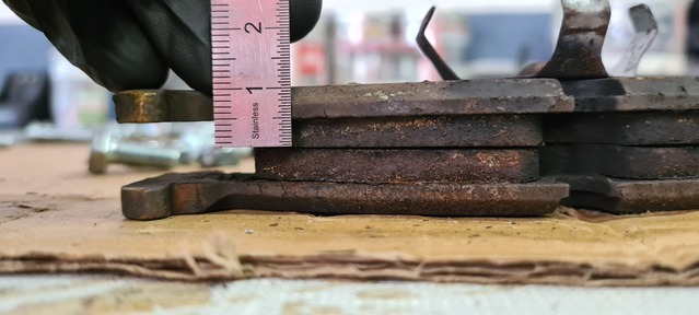

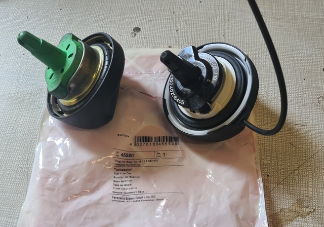

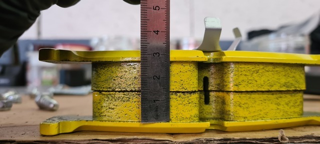

Posté(e) le 18 octobre 2025le 18 oct. Auteur comment_1223056 Après tout ça était venu le temps de l’entretien annuel, du haut de ses 261 000Km soit un petit 8 000km en 1 an. Vidange, filtre huile + vanos. J’ai notamment profité du black Friday 2024 pour obtenir de la Castrol supercar 10W60 à moins de 9euros le litre sur Leebmann24! Moi qui commençait à me laisser tenter par une autre huile ( Genre Motul 8100 x-power) ça ne sera pas encore pour cette fois.Dans la continuité du rafraichissement j’ai aussi remplacé le cardan de direction avec son « flector » : Non seulement le caoutchouc était fatigué mais c’est surtout les articulations qui avaient du jeu. Ça faisait quelques temps que je voulais corriger cela et le gain fut immédiatement perceptible ! Un peu plus accessoire, j’ai remplacé le bouchon de réservoir aussi: Enfin et quelques temps après, à l’approche de la sortie circuit du ///M club de France à Dijon , je me suis occupé des consommables.j’ai sollicité notre ami @z3m71 pour profiter de ses bon conseils afin de me trouver 4 semi pour mon set de roues piste. Je suis resté dans la même gamme en remplacent mes Yokohama AD08R par les AD09. Je ne pouvais malheureusement pas les faire monter dans son réseau et c’est dommage, car c’est toujours aussi difficile de trouver un pro qui n’abime pas les jantes lors du montage… (et à vrai dire je cherche encore 😯) On peut y voir des traces de préhension à l’arrière : Mais également des traces sur la face visible : Bref 😪, l’avantage du noir, j’ai remis un peu de peinture au pinceau là où c’était visible….En a suivi de nouvelles Pagid RSL29 au 4 coins et une bonne purge de frein au RBF600 ( qui fait parfaitement le travail jusqu’à maintenant) . En regardant l’historique elles avaient alors 21 000km. Il me restait 4 à 5mm, j’ai préféré en mettre des neuves pour assurer. ( Que ce soit pour l’épaisseur mais aussi pour leur tenue thermique également)Un bon nettoyage du tout (dont dépoussiérage des disques) lors du changement de roue, rodage des plaquettes et on pouvait dorénavant envisager sereinement Dijon le 12/09/2025! 🙂 Signaler
Posté(e) le 19 octobre 2025le 19 oct. comment_1223060 Bravo excellent boulot ! Je n'avais jamais songé au fait qu'une plaquette un peu usée mais encore bonne tenait moins thermiquement Signaler

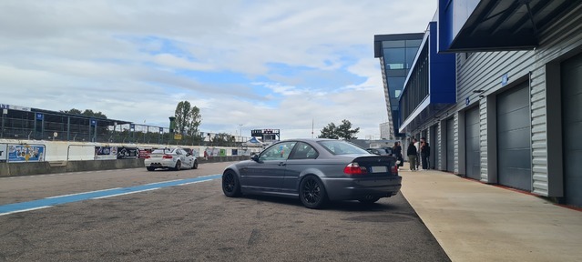

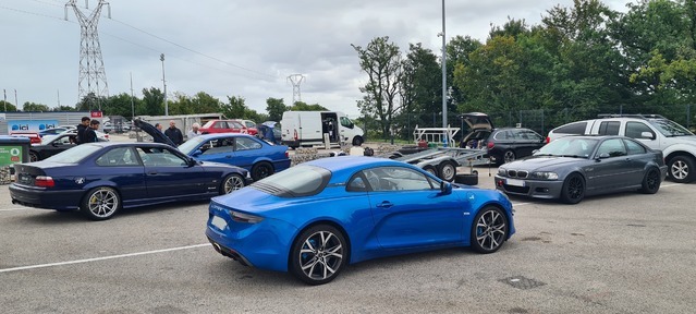

Posté(e) le 5 novembre 2025le 5 nov. Auteur comment_1225316 Il était temps de faire un petit retour sur la journée du 12/09. Sortie circuit organisée par le BMW ///M Club à Dijon Prenois.La dernière là-bas pour moi c’était en 2022, je venais à peine de terminer la remise à niveau de la ///M et je ne connaissais encore quasi personne du club.Cette fois ci c’était différent, grâce notamment @JM33 et à son agence JM Tour ! j’allais retrouver dès le jeudi soir autour d’une bonne table des membres du forum déjà rencontrés précédemment: @Rastanikon , @sebos92 , @j'///M , @jobar , @Stefan2M4 , @Inline-sixMais c’était également l’occasion de faire connaissance avec @L écureuil 🖐Un super moment passé, la journée s’annonçait donc déjà au top avant même d’avoir commencée !Le jour venu, pas un nuage en approche, un peu improbable au vu de la météo des jours précédent mais on ne va pas se plaindre !Les belles encore endormies :En route pour la piste :La ///M avec ses copines de paddock du jour :Il y avait de l'ancienne également :On reprend ses marques comme toujours. Quelques allers-retours au paddock pour la pression des pneus et on augmente le rythme petit à petit. J’ai vite réalisé que j’avais détaré un amortisseur au lieu de le durcir, ça se ressent nettement sur le comportement de l’auto !J’ai eu l’occasion d’avoir @Vincent92 et @Jemfr59 en passager, content d’avoir fait partager ce moment 😜Concernant les AD09 , je reste un peu sur ma faim sur ce coup-là. J’ai l’impression d’avoir atteint un optimum à un moment que je n’ai pas réussi à obtenir à nouveau ou du moins pas suffisamment longtemps. A confirmer ou non lors de la prochaine journée piste.J’en ai quand même super bien profité tout au long de la journée. Mon meilleur tour est dans les 1min37s.Une petite video de ce tour justement pour se remettre dans l'ambiance, je n’ai malheureusement pas le moment où je me retrouve avec @j'///M et @Birsday et leurs E36 bien affutées, mais ce n’est que partie remise !BestLap_Dijon_12102025.mp4Après tout ça on remballe, le petit appoint d’huile, on remet quelques grammes dans les pneus, on dit au revoir à tout le monde et direction la maison ! J’avoue avoir un plaisir tout particulier à me retrouver sur la route, en me refaisant le film de la journée. C’est à ce moment-là que je la remercie (oui je lui parle des fois, qui ne le fait pas ?!) et que je prends du recul sur le chemin parcouru à ses cotés !Merci au forum et au club de créer ces moments là , c'était top! Signaler
