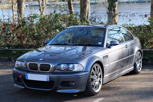

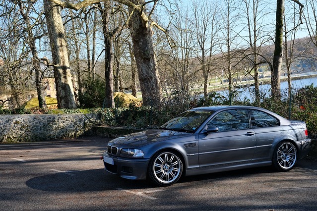

La ///M a eu le droit à son cadeau de Noël, offert par Madame! ❤️
Je tenais a en n'avoir qu'un, positionné à l'arrière en clin d’œil au passé, à son histoire, sa lignée. 🙂
Aujourd'hui fût la 1ère balade de l'année , traditionnellement en ///M. Direction Chartres en passant par la vallée de Chevreuse.
Quel son ce 6 cylindres! 🎶 Un pur bonheur! 🥰
C'est parti pour 2026....

Sur la dernière photo , entre le carrossage du train avant et la petite sangle sur le pare-choc on voit bien qu'elle ne fait pas que rouler sur la route cette ///M . 😋
