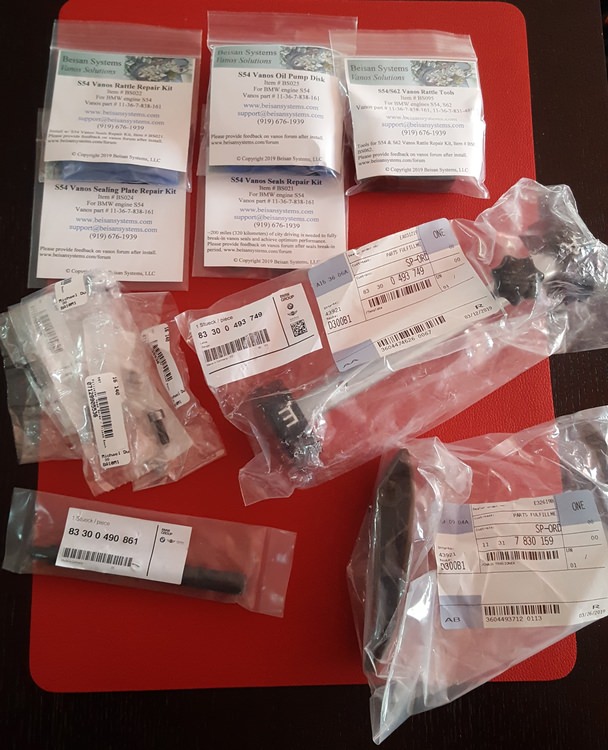

- Refection du double Vanos: J'ai profité d'un voyage aux US pour récupérer quelques pièces dont le Kit Beisan Systems ainsi que le nécessaire pour caler le moteur :

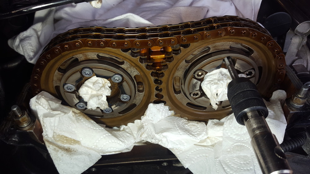

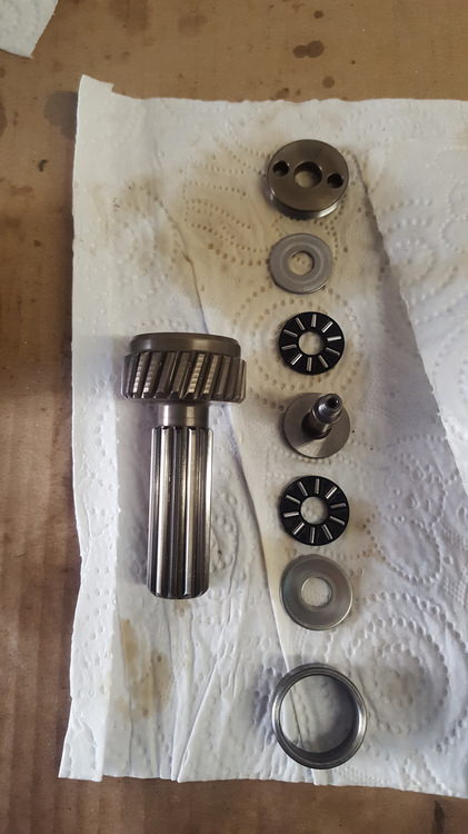

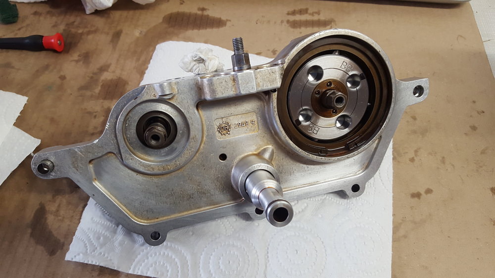

Je me suis  donc lancé le 19/04 à l'aube d'un weekend de 3 jours pour attaquer la réfection du vanos. Quel boulot! le travail le plus complex que j'ai pu faire jusqu’à maintenant sur une caisse.
Il faut être minutieux, propre, méthodique, comprendre ce que l'on fait, avoir du "toucher" .
En pratique, les difficultés:
- Sortir les joints toriques de leurs gorges sans abimer les surfaces environnantes
- Régler au feeling la précontrainte des roulements des arbres de vanos
- Recaler le S54!
 La réfection consiste a changer tous les joints en interne. et à supprimer le jeux axial qu'il peut y avoir dans les arbres de vanos qui fausse le réglage du déphasage. ( et qui serait à l'origine du bruit caractéristisque ( = "rattle") qu'on peut avoir entre 1800tr/min et 2500tr/min environ.)
Le vanos avant remontage:
Le corps est de 2006 et a donc déja été changé une fois, probablement en garantie chez BMW. En même temps c'est rassurant étant donné que le moteur à déja  240 000km.
Un arbre de vanos démonté:
On remplace les rondelles et la "cage " qu'on voit en bas de l'image.

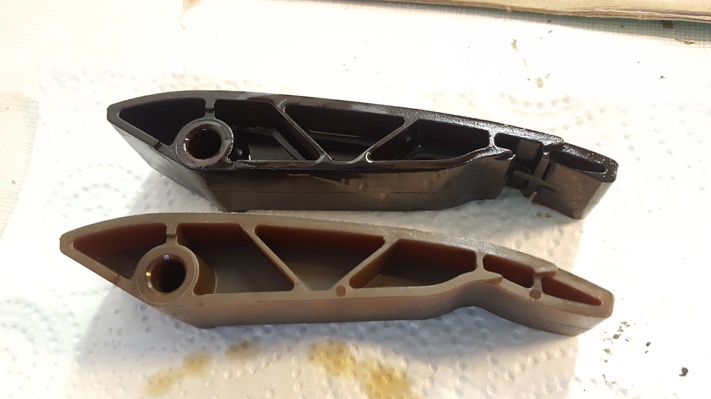

Et on profite du démontage pour remplacer le guide de chaine supérieur ( qui en avait besoin) ainsi que les vis de maintien des supports de poulie d'arbre à cames. ( on peut voir sur la photo les neuves sur la poulie d'échappement et les anciennes sur l'admission)
Donc content de l'intervention, effectuée à temps, et plus de rattle dorénavant!

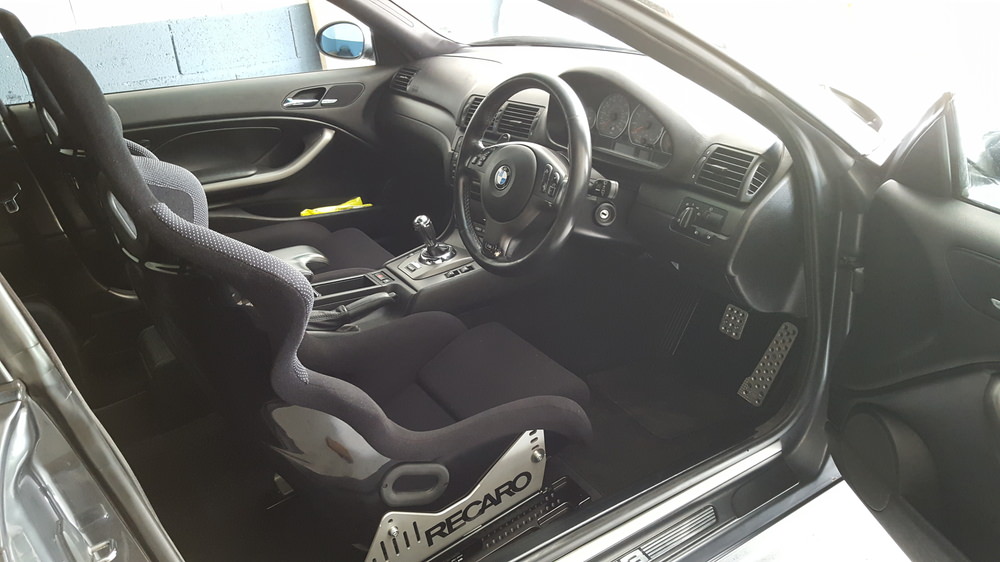

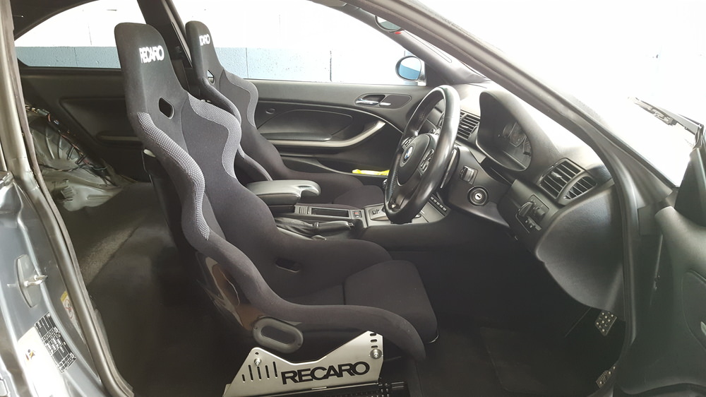

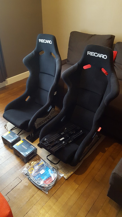

Et voila, les Recaro Profi SPG sont installés ?
Je suis en équerres + glissières RECARO avec platines VAC Motorsports.
Le maintien est au TOP! ( moi qui suis plutôt menu)
Bon par contre pour se mettre dedans ou en sortir, j'ai l'impression d'être dans une lotus en devant m'appuyer sur le seuil de porte! C'est Madame qui est contente! ?
Coté installation, j'ai dû légèrement limer la fixation intérieur avant (le filetage qui sort de la caisse) pour que la glissière ne tape pas dedans. ça me permet de pouvoir avancer le siège au max vers l'avant et ainsi préserver l'accès à l'arrière. (l'amplitude des glissières est très grande)
Coté branchement des prétensionneurs notamment, RAS c'est bien foutu. on peut préserver la fiche BMW qui regroupe aussi l'alim des moteurs des sièges d'origine tout en débranchant uniquement les connectiques non utiles avec les baquets.
Plus qu'a tester tout ça!J'ai un petit 600km de prévu weekend prochain ...

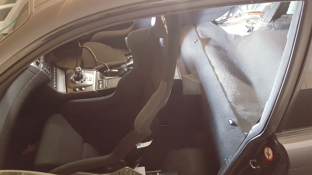

Le 05/05/2019 à 20:52, AuréE46 a dit :
Quand tu dis « préserver l’acces Au siège arrière », y a combien de cm pour passer ?
C’est pour savoir si, siège avancer à fond mes gamins peuvent passer facilement ?
Modifié par damilde
désolé pour la luminosité je viens de prendre la photo! J'espere que ça t'aidera a te faire un avis il y a un peu plus de 30cm pour passer:
Super, merci bien ???

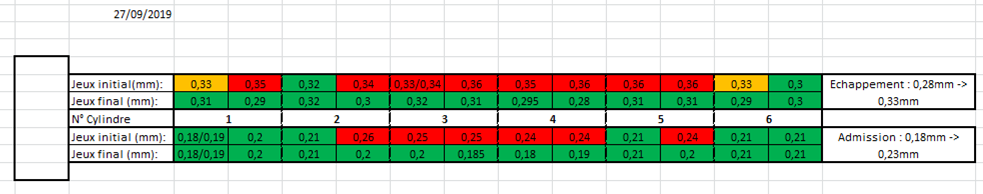

On continue de remettre à niveau la M3 tout en profitant du S54 entre chaque intervention.
Comme indiqué dans le topic dédié, j'ai effectué un réglages de jeux au soupapes. Ci après le bilan avec une nette diminution du bruit de "cliquetement"
