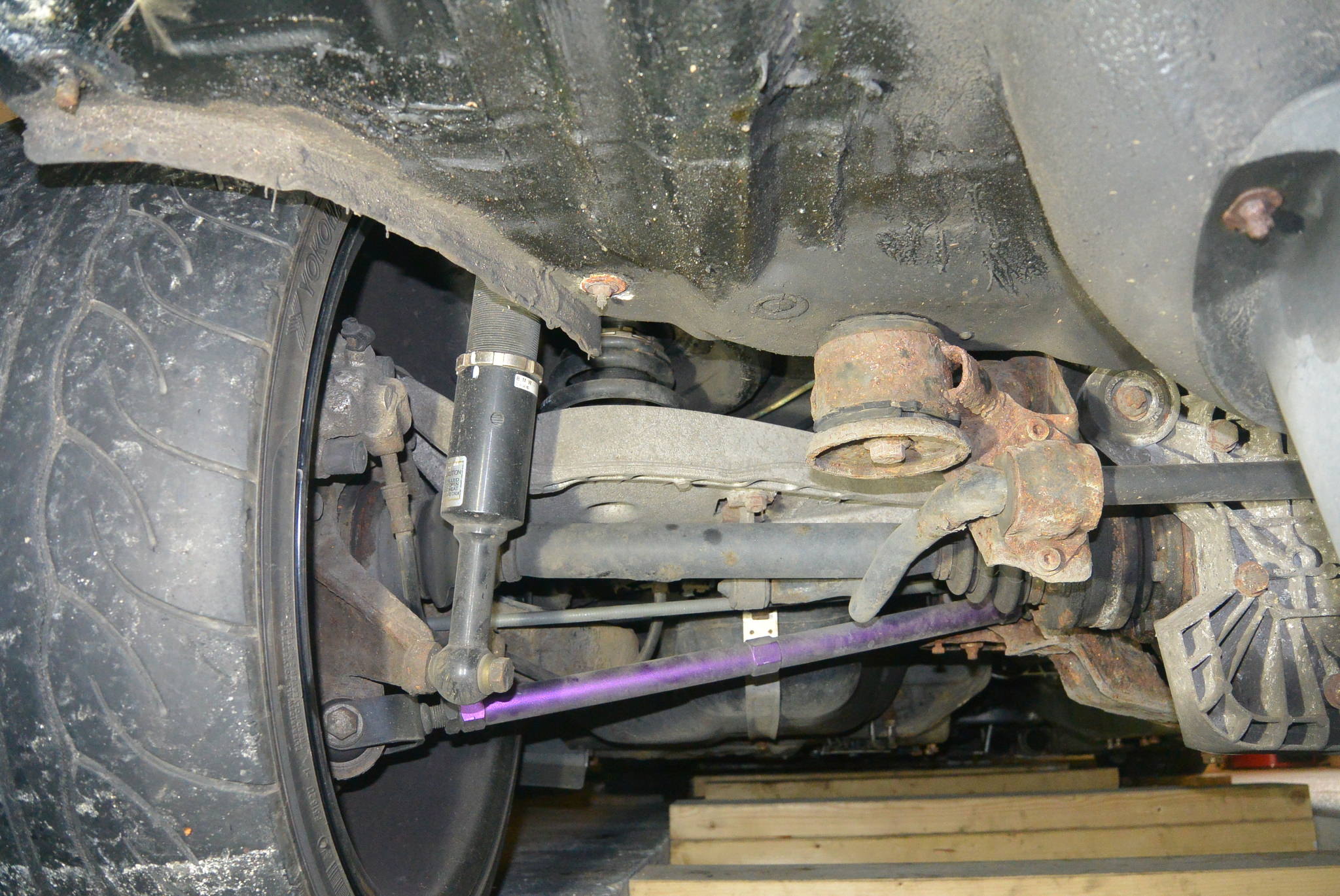

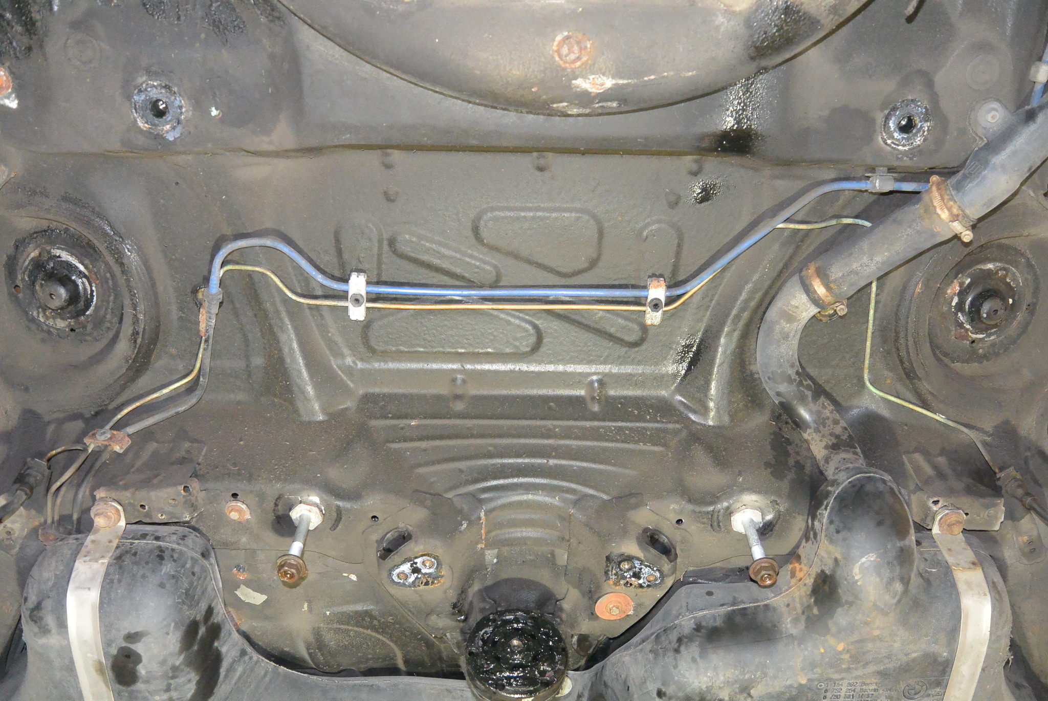

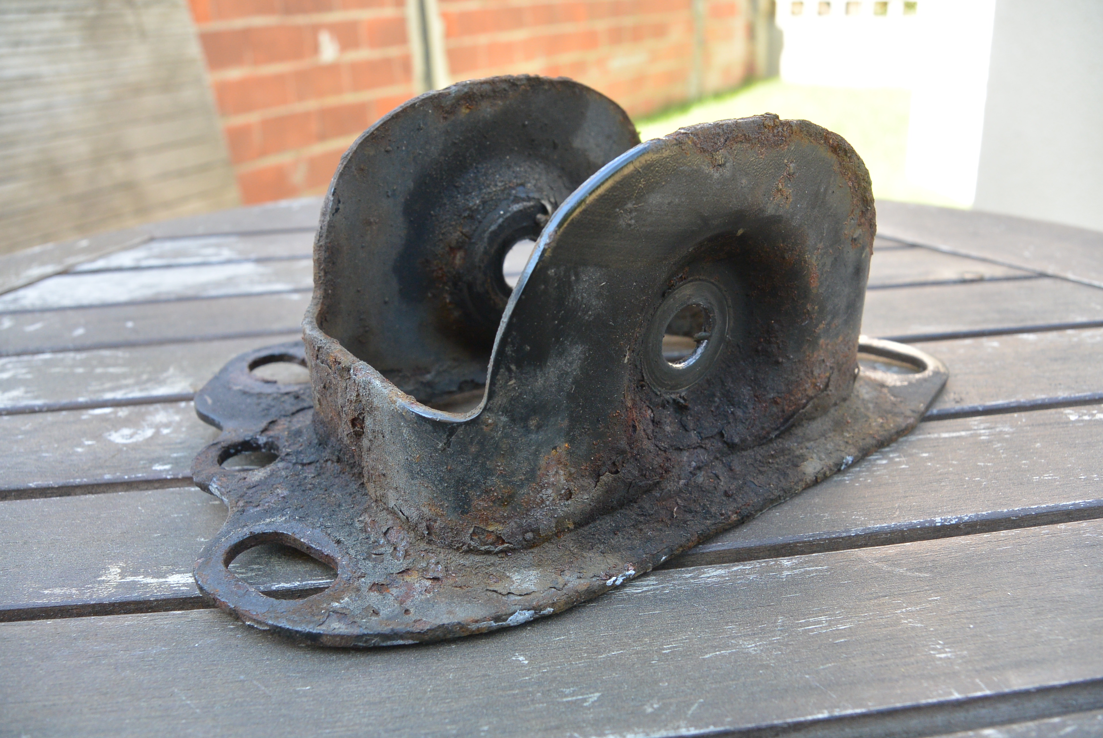

Quelques news de ma M3 suite à la dépose du train arrière dans le cadre de la réfection du châssis et des trains roulants
Le point de départ :

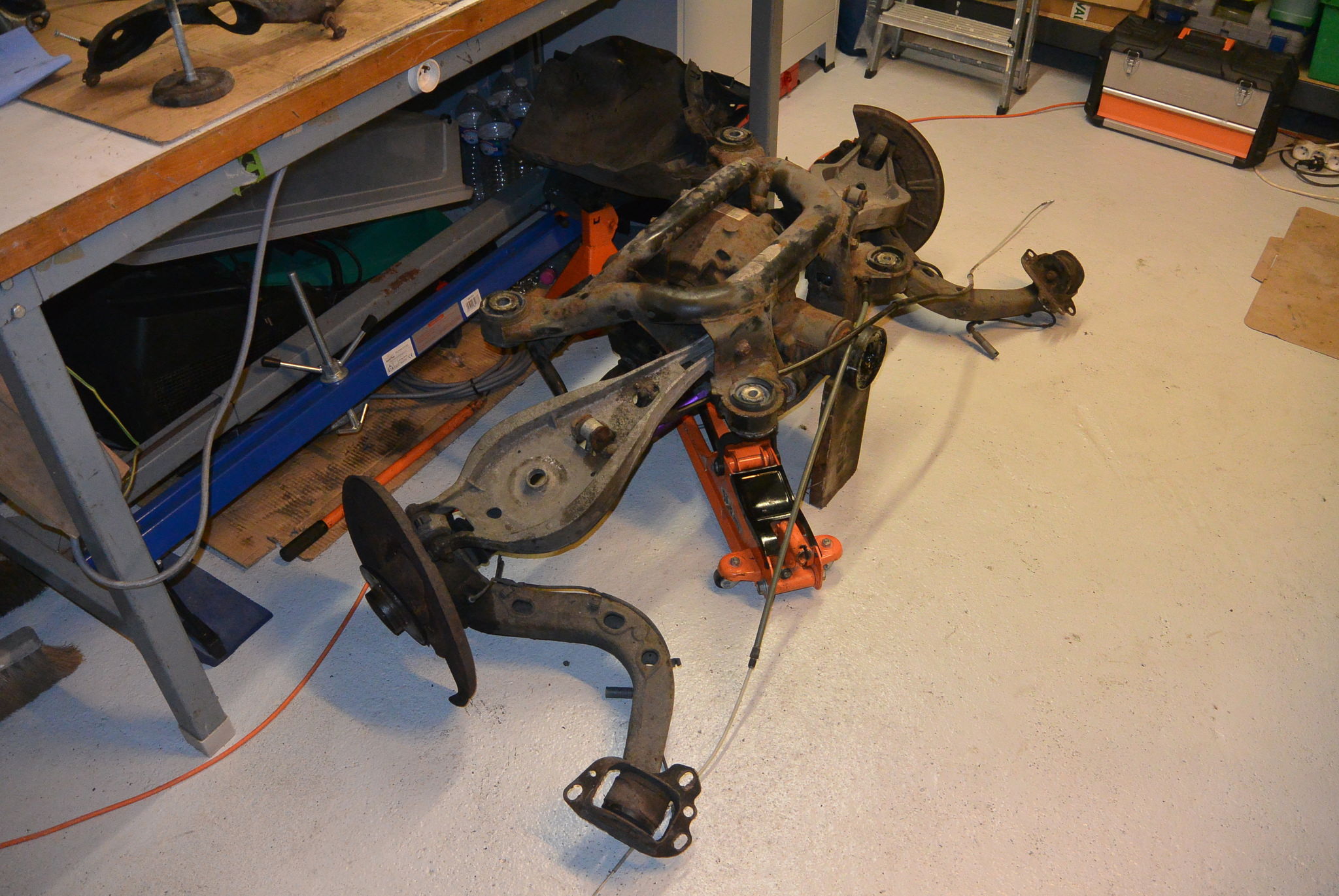

Le Train arrière déposé :
J'ai du sortir le chalumeau pour décoller un disque et j'ai galérer à sortir les câbles de frein à mains des portes moyeux, complètement corrodés....

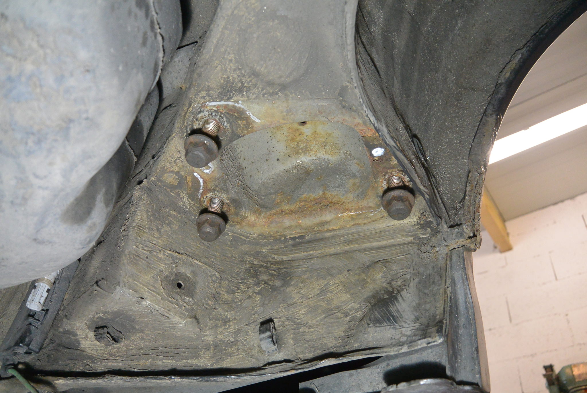

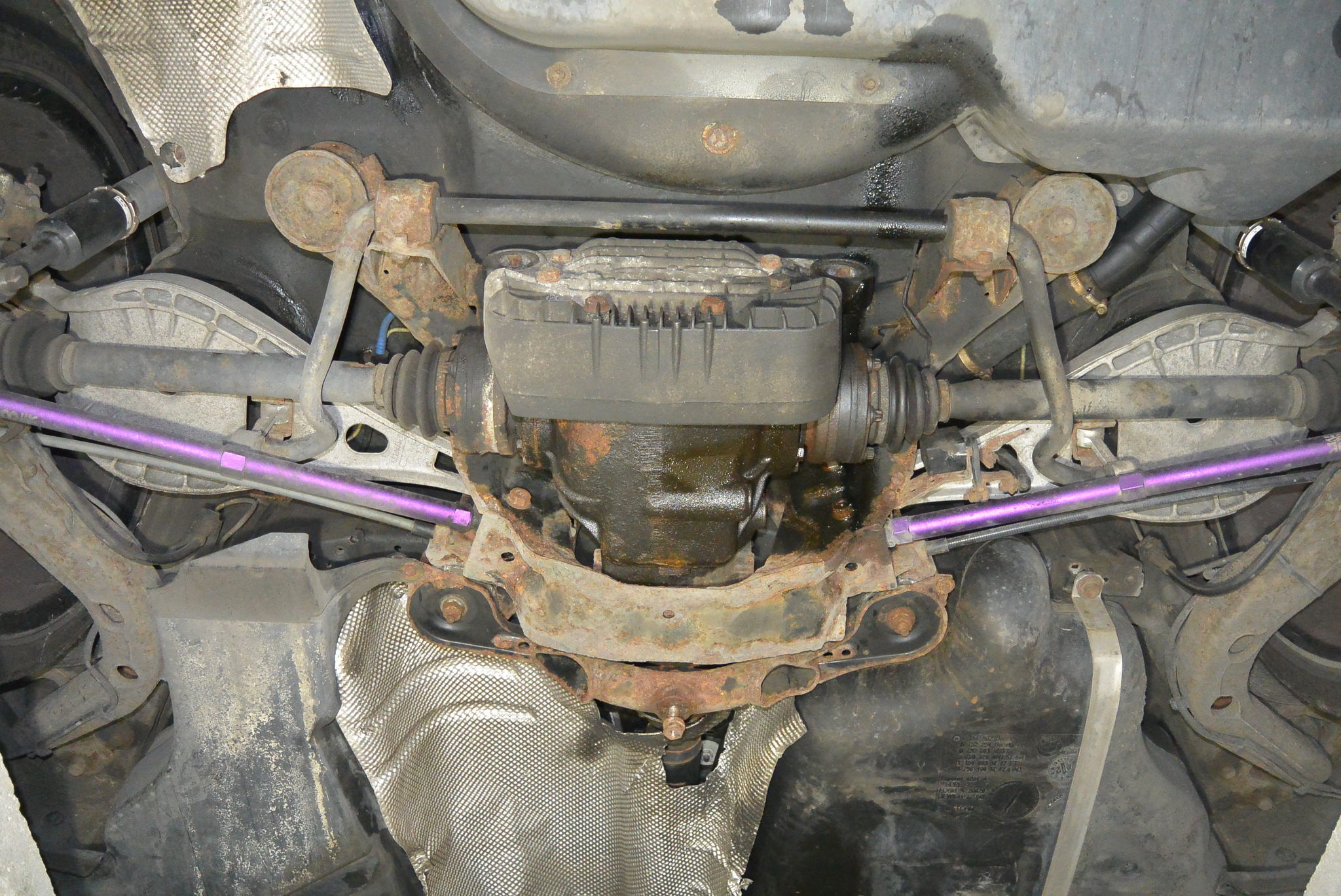

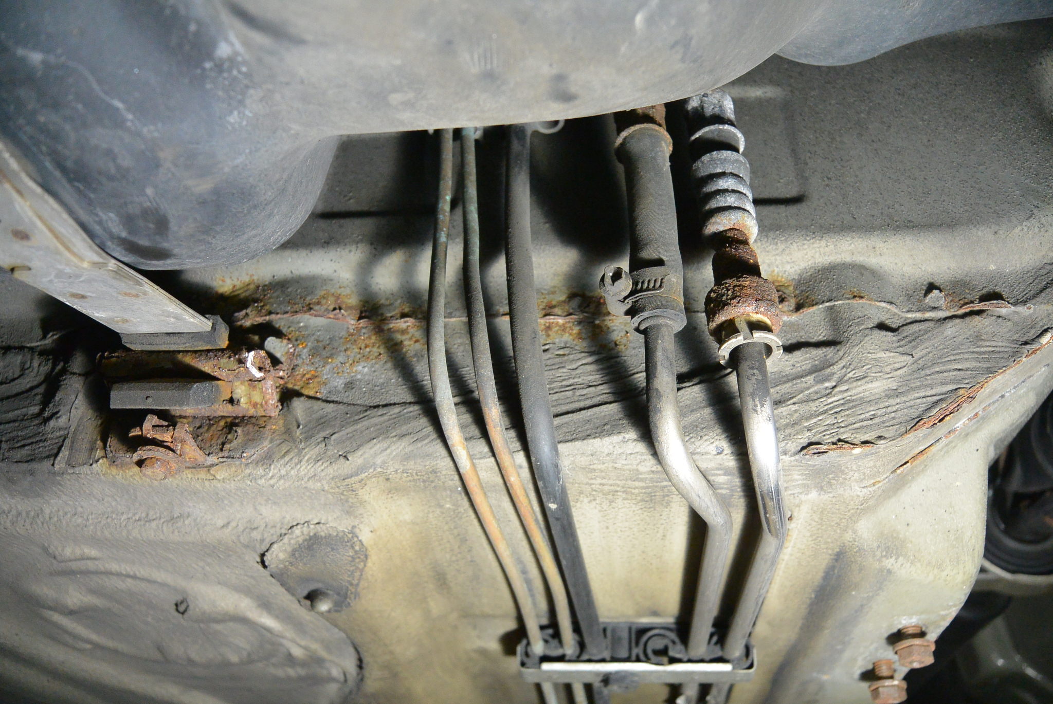

Le châssis :

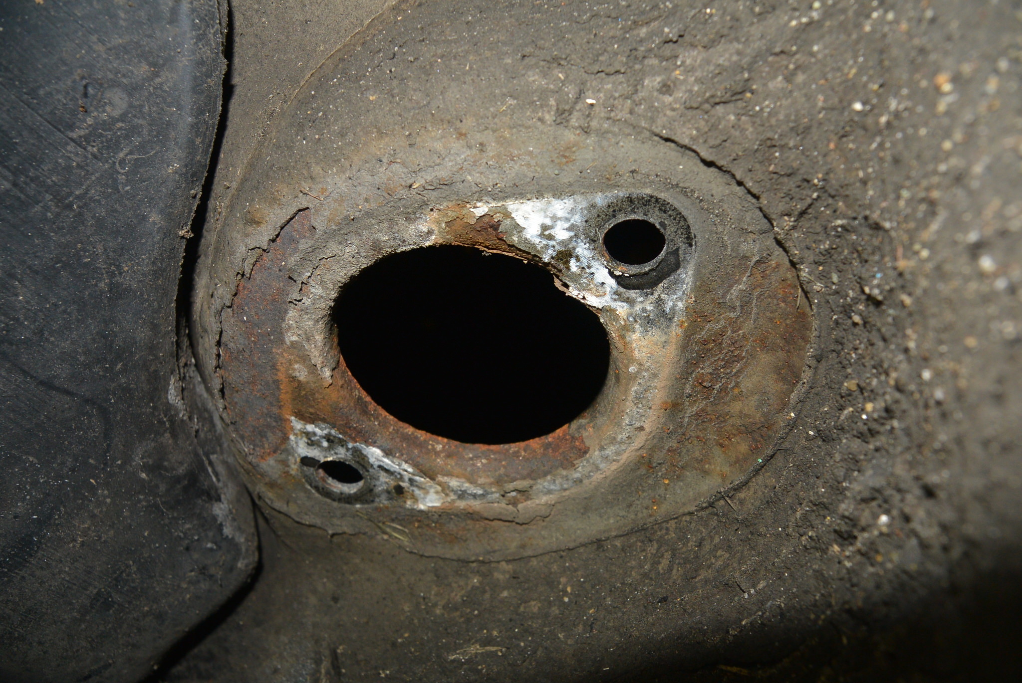

Et quelques exemples des points de corrosion  :
Je pense que les durites rigides de frein qu'on peut voir sur la photo ne sont pas d'origine. ( courant  de devoir les changer sur une RHD)
Je n'ai pas identifié de fissure pour le moment au niveau des points d'encrages, mais j'attends de tout dégraisser pour le confirmer.
Je vais m'inspirer des nombreuses video disponible et très détaillées de Redish Motorsport sur youtube pour mon châssis.
(Notamment celle ci : https://www.youtube.com/watch?v=DOQlbVhstzg )
Du coup l'idée :
  1. bien gratter la rouille a l'aide de brosse métallique et de dérouillant phosphatant.
  2. primaire phosphatant ou un convertisseur de rouille pour les zones non accessibles
  3. peinture epoxy pour protéger la surface
  4. anti gravillon pour la durabilité.
Si vous avez des remarques / conseils , n'hésitez pas. (ce sera une 1ere pour moi ce genre de travaux)

Pour ce qui est des trains roulants, personne n'aurait le kit pour extraire les roulements / SB / Rotules à prêter par hasard?! :)
Le Rustol, eh bien, j'ai tout décapé à nu et ça accroche bien.
Mais si tu peux, oui Restom c'est du bon ?

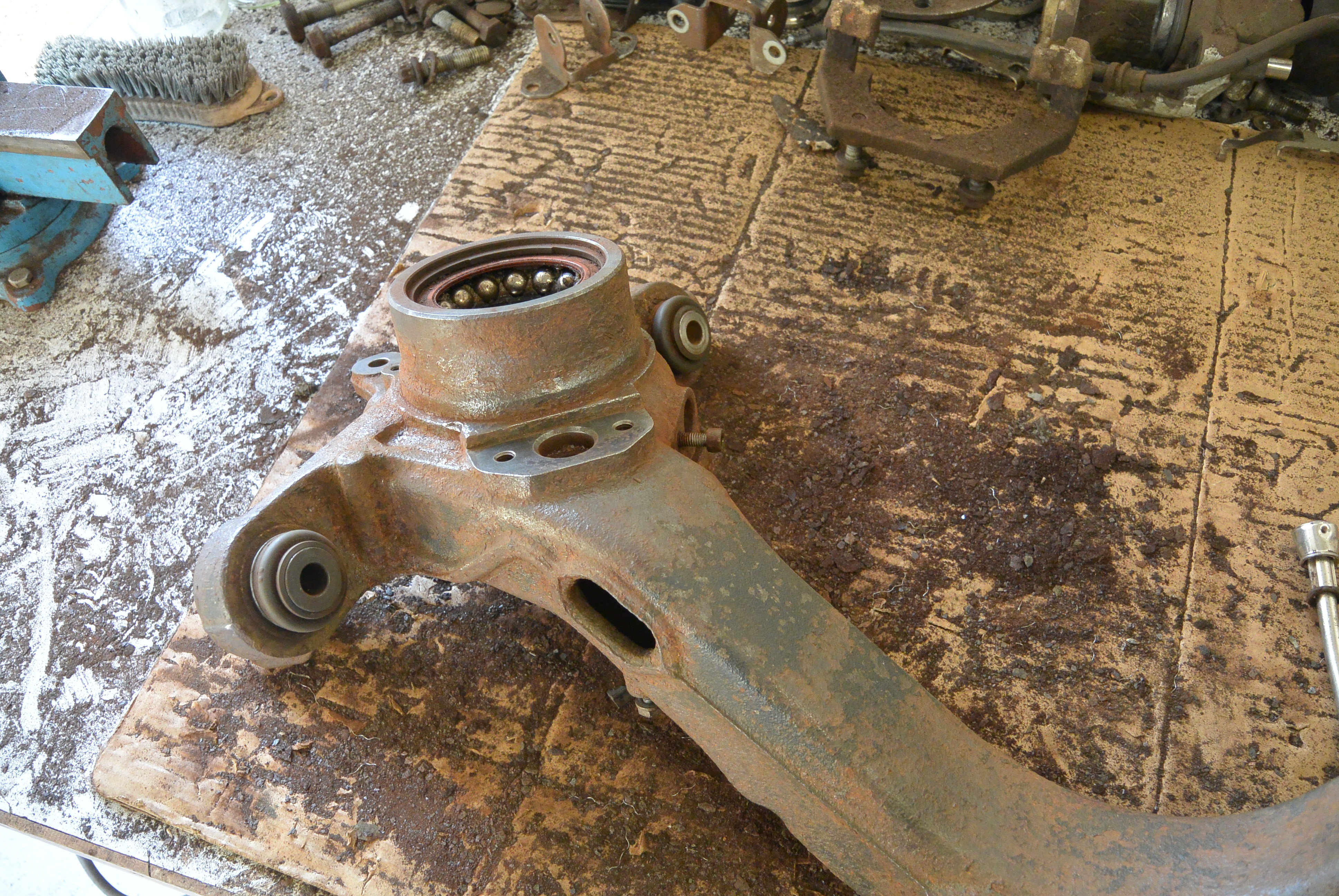

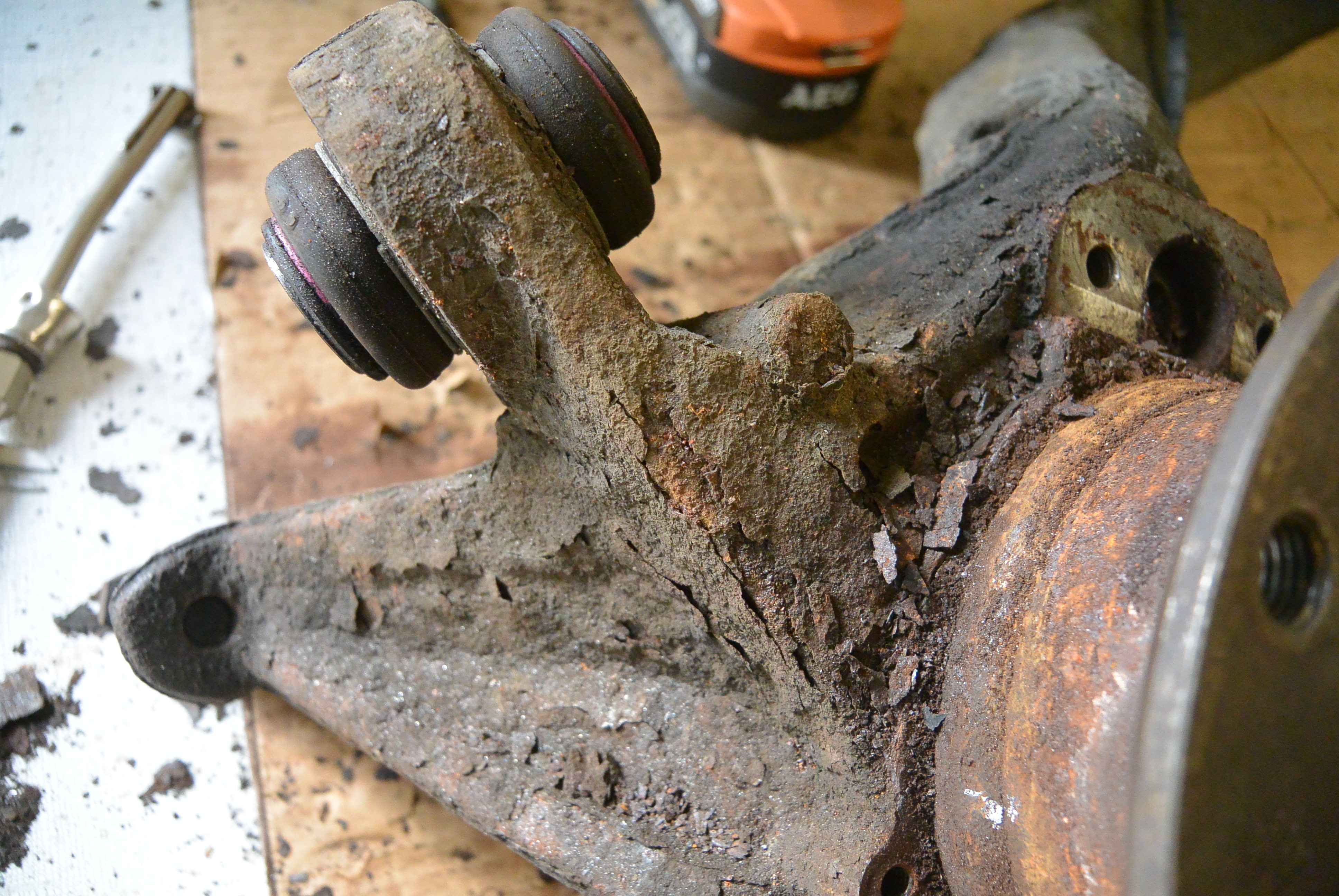

J'ai donc démonté tous les éléments du train roulant.
Comme à l'avant, c'est fortement corrodé donc on décape tout ça.... j'ai pu faire de la sculpture sur métal tellement c'était friable :
On peut voir la quantité de rouille sur l'établi:S
Dépose des rotules et silentbloc :
j'avais clairement du jeu sur les rotules sup',  content de donner un coup de jeune à tout ça

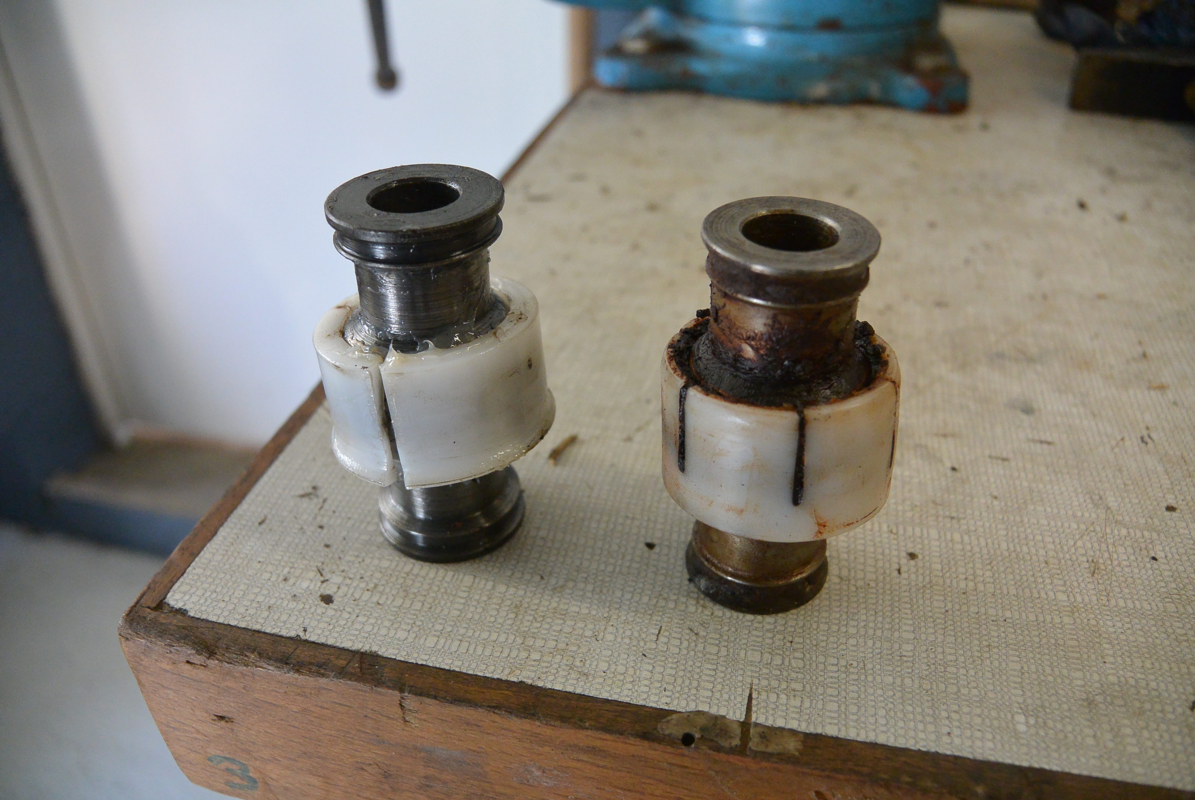

On peut voir ici les internes d'une rotule de type origine : A gauche une rotule inf' qui était en bonne état et à droite une rotule sup' qui avait de l'age (et du jeu!)
J'ai pu en déposer avec de la douille et tige filetée M12 de base(bien graissée!) qu'on peut trouver dans les magasins de bricolage , j'avais quand même de la douille poids lourd pour les laisser sortir de leurs logements :  ( j'ai fait comme ça pour la 1ere mais pour les autre je retirais l'interne pour extraire l'externe avec une tige fileté  de plus gros diamètre, d'extracteur de roulement)

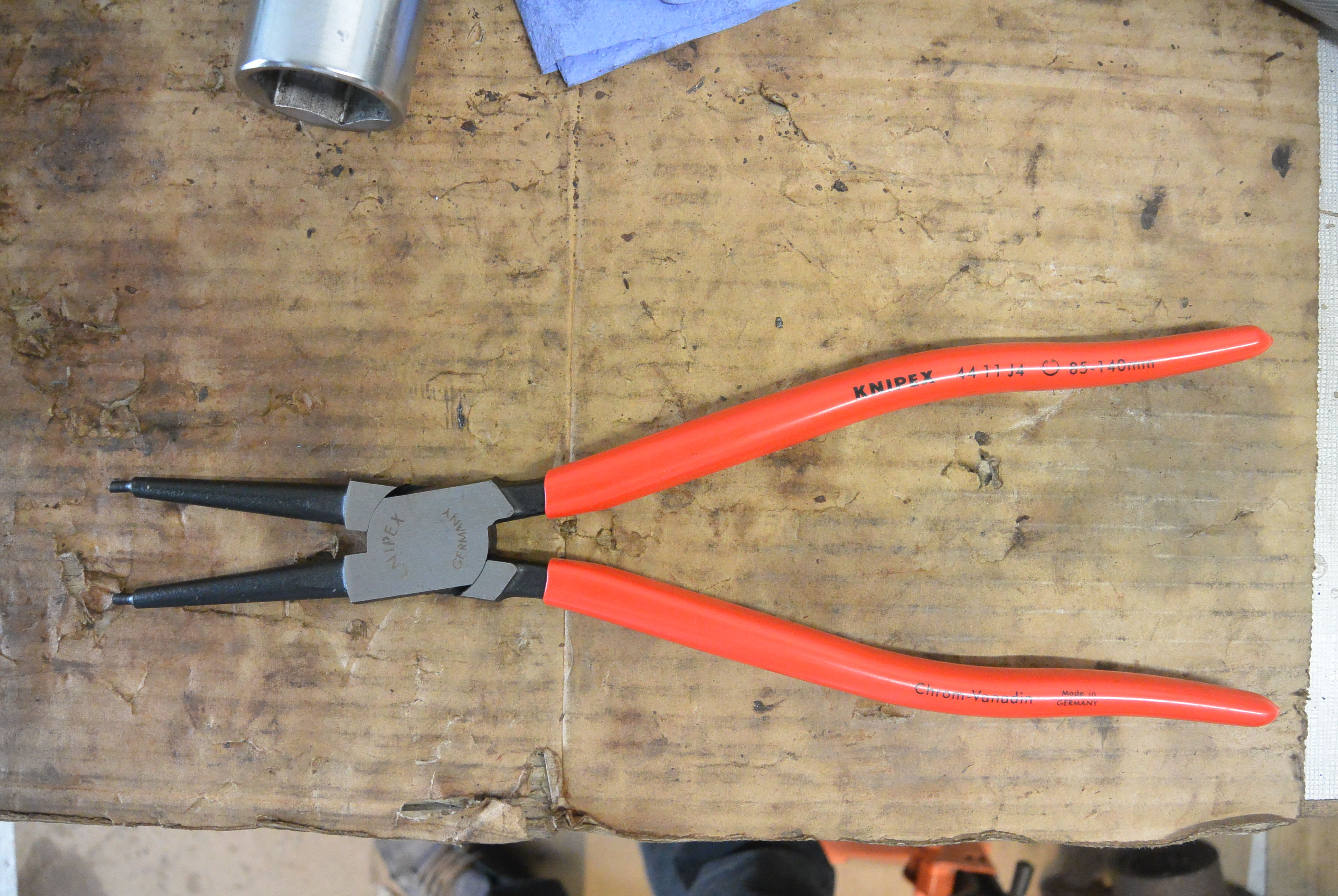

Le plus dur a été le SB avant de différentiel. Là j'ai d'abord retiré la bague intérieure, scié la bague extérieure pour en retirer un bout et enfin la sortir à l'aide de douille.

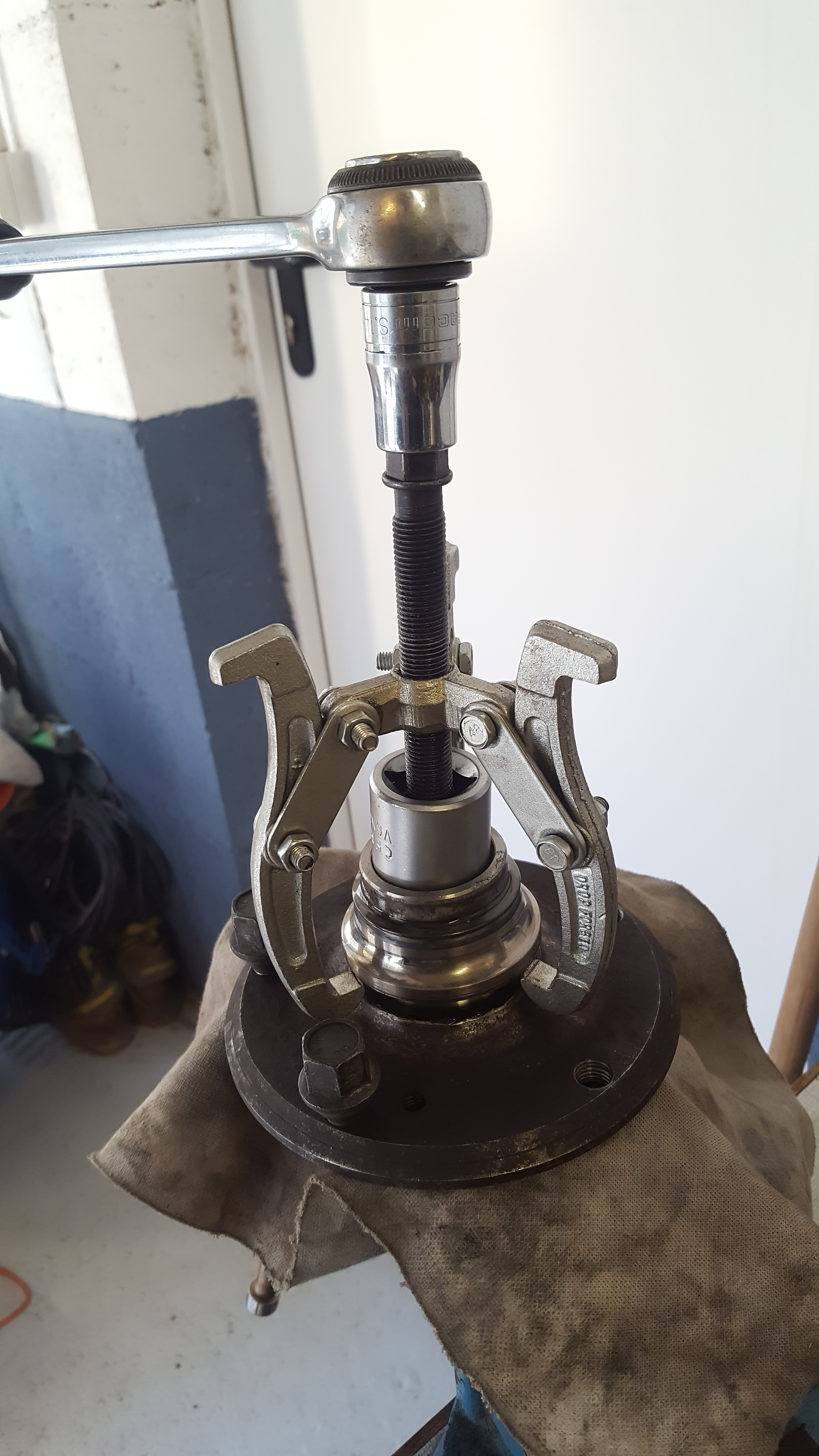

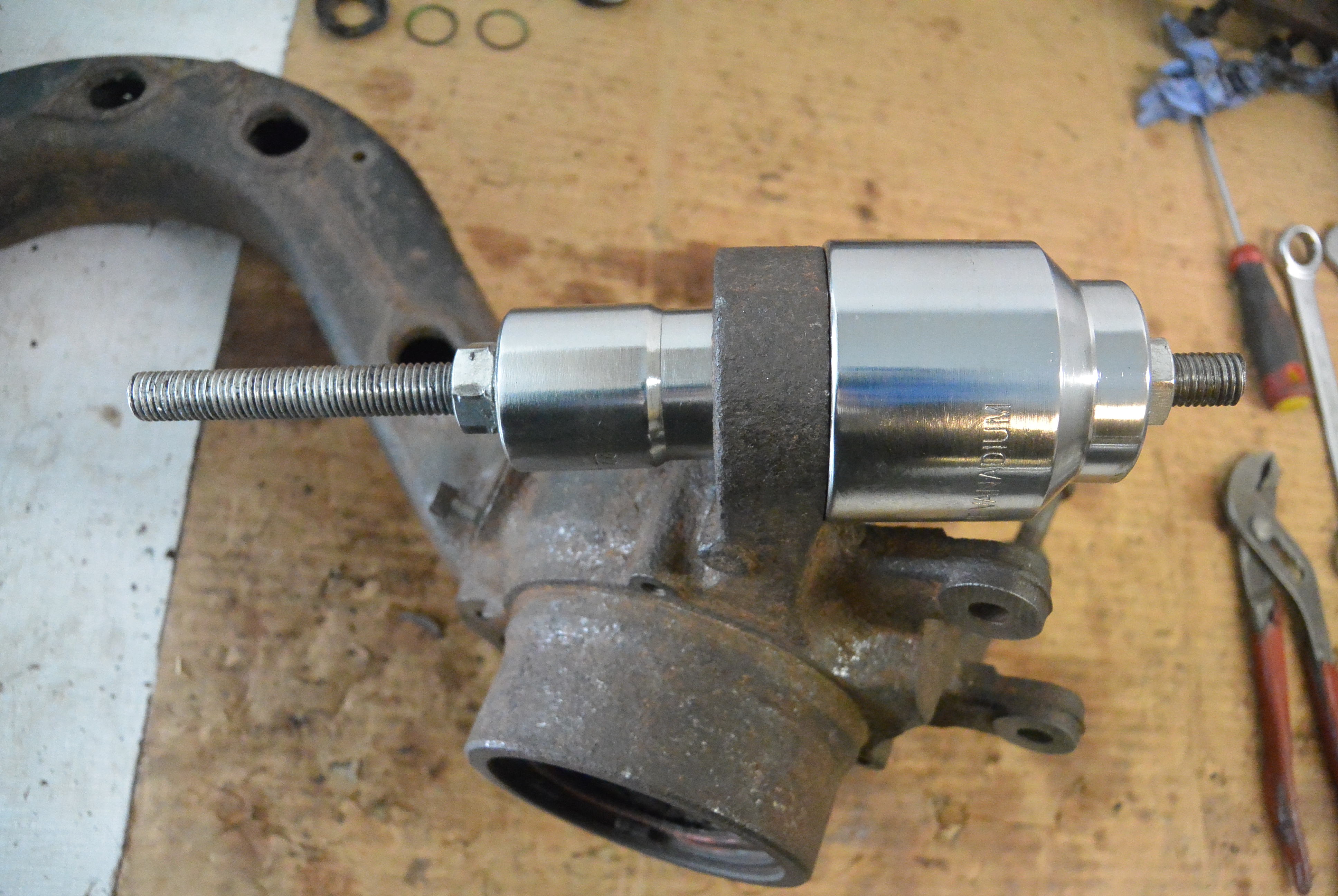

Dépose des roulements :
En m'inspirant notamment de @golfracing, j'ai commencé par déposer le moyeu en le repoussant du porte moyeu en utilisant les vis de triangles qui ont le même filetage et diametre que les vis de roue.
Puis j'ai retiré la bague intérieure montée serrée sur le moyeu en décollant à l'aide d'un burin et dès que c'était possible en la sortant avec un extracteur :

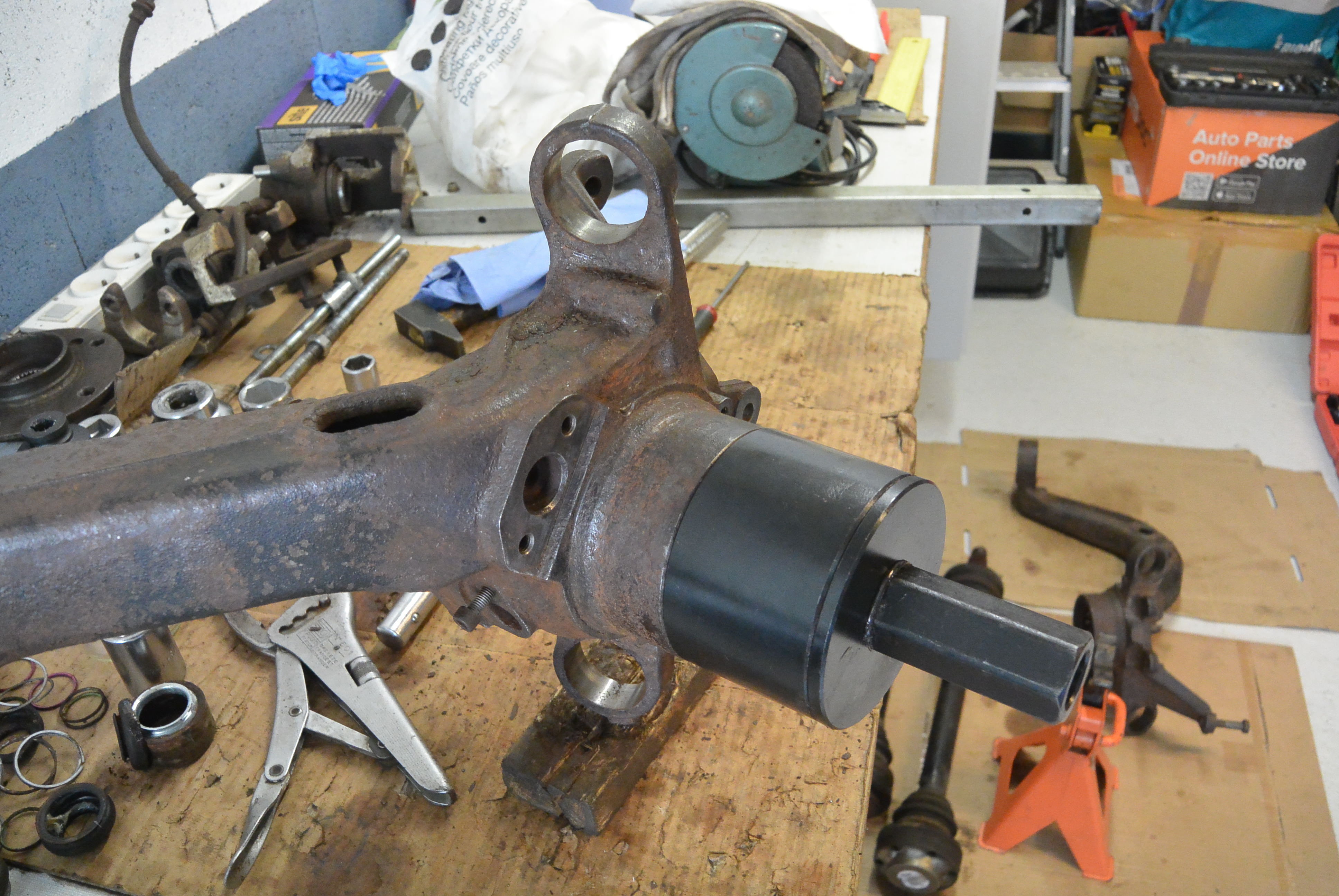

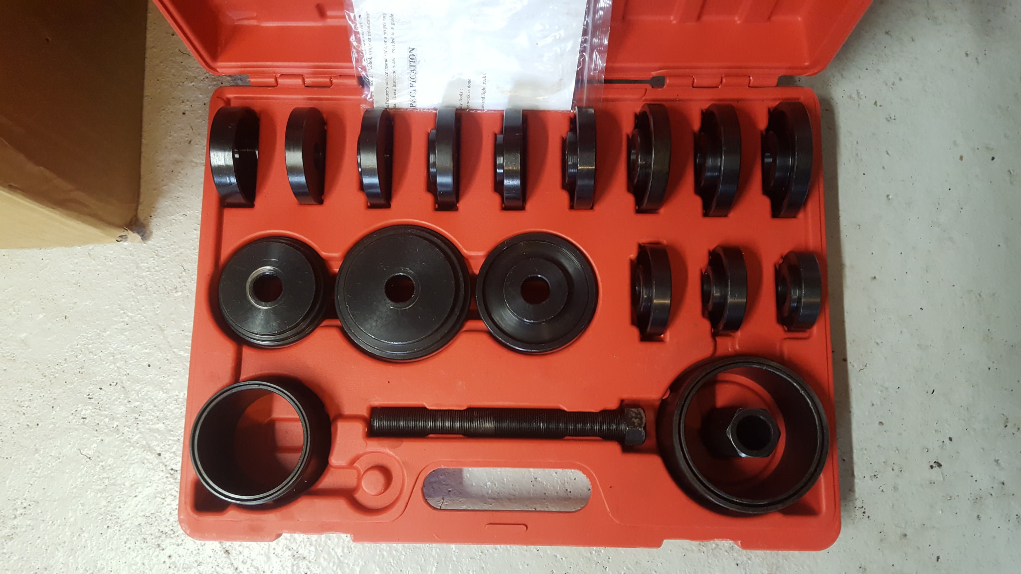

Pour ce qui est de la partie sur le porte moyeu , là j'ai acheté une mallette pour faire le job. Il faut aussi une bonne pince à circlips
Il me fallait notamment de quoi contenir le roulement qui fait 85mm de diamètre. Les mallettes qui propose cela ne sont pas des plus courantes.

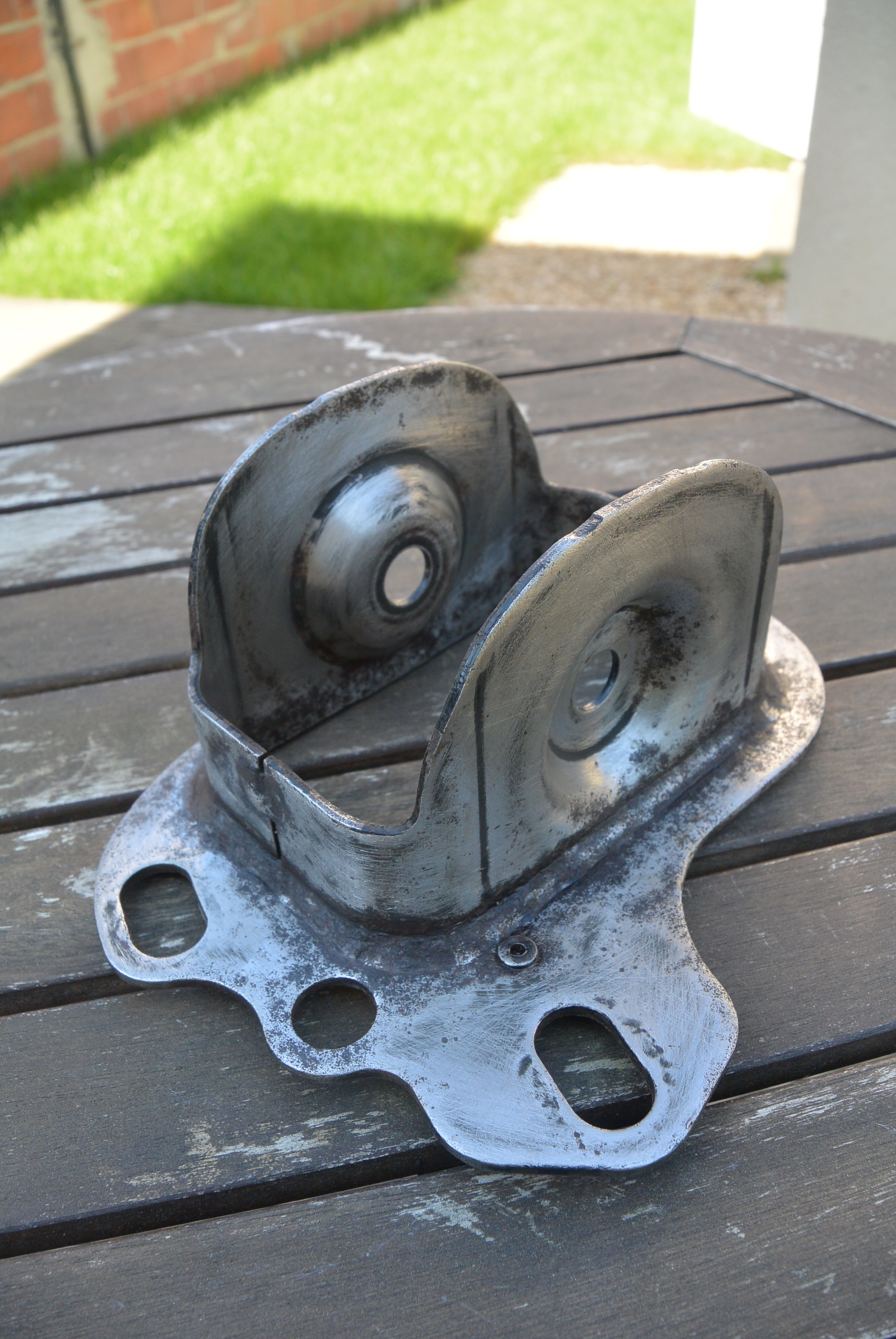

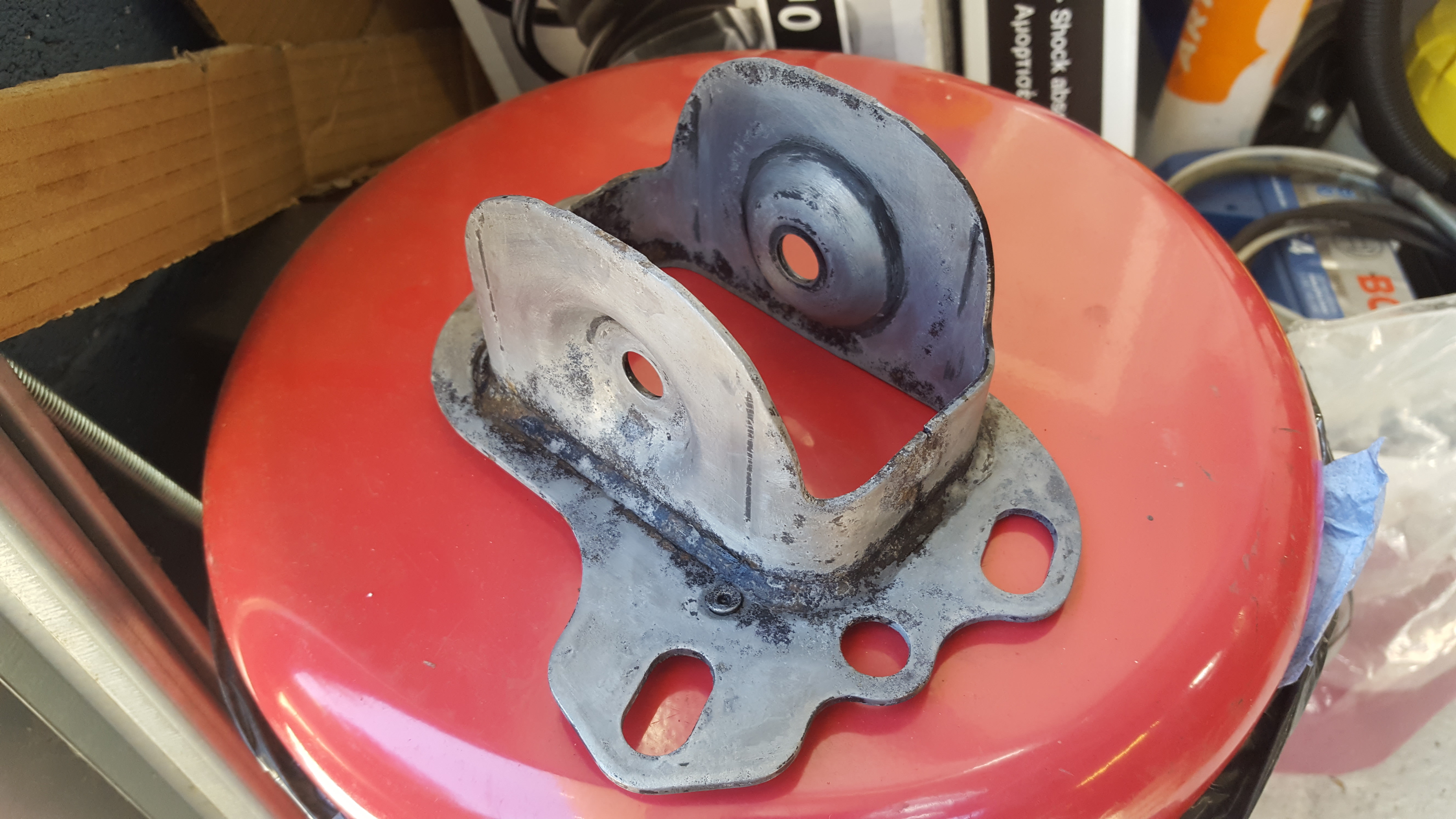

Voila maintenant je suis sur la phase dérouillage chimique et prépa avant peinture du berceau, porte moyeu , etc...
A la base je voulais le faire faire par un pro (sablage, peinture au four,...) mais avec le confinement je m'y suis lancé  moi même finalement.
Quelques photo en vrac, en sachant que j'essaye de retirer le max mécaniquement avant, c'est assez usant quand on fait ça manuellement....
Après le dérouillant phosphatant : (Bon là ce n'est pas flagrant j'avais pu retirer la rouille mécaniquement )
Donc rien de très beau pour le moment mais ça va bientôt changer!

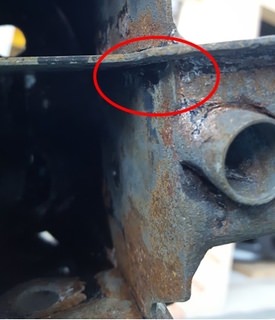

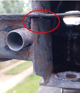

Hello tout le monde.
Besoin de vos lumières concernant le berceau arrière.
C'est après l'avoir  décapé que j'ai remarqué un gap d'un coté que je n'ai pas de l'autre.
J'aimerais savoir ce que vous en pensez et si par hasard c'est la même chose ou pas sur le votre?
La finition du berceau n'est globalement pas top alors peut être que c'est normal...
Pour vous situer :
Coté Gauche, au niveau du bras inférieur :
Coté droit :
En vous remerciant pour vos retours!
Quand y a un doute....pas de doute !
Désolé @AuréE46... mais bon on voit bien que toi tu ne laisses pas filer donc ça va aller. Tu vas nous remettre ça en ordre avec le reste. ?
