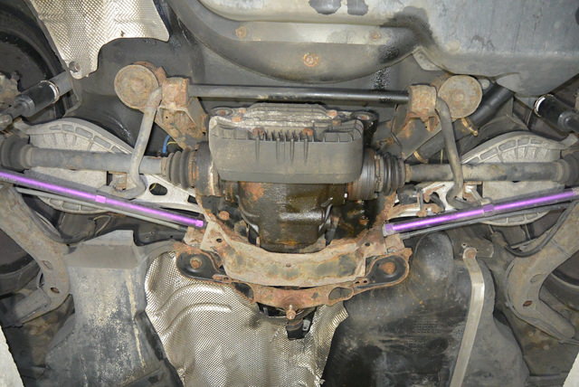

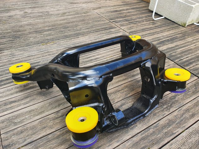

il était temps de remonter le puzzle !

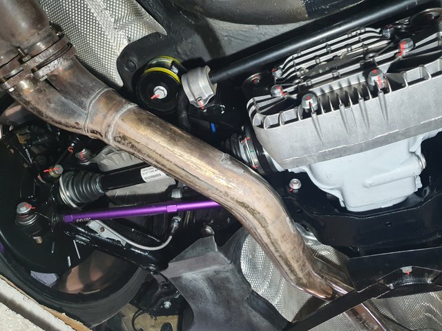

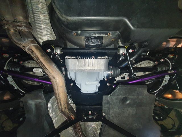

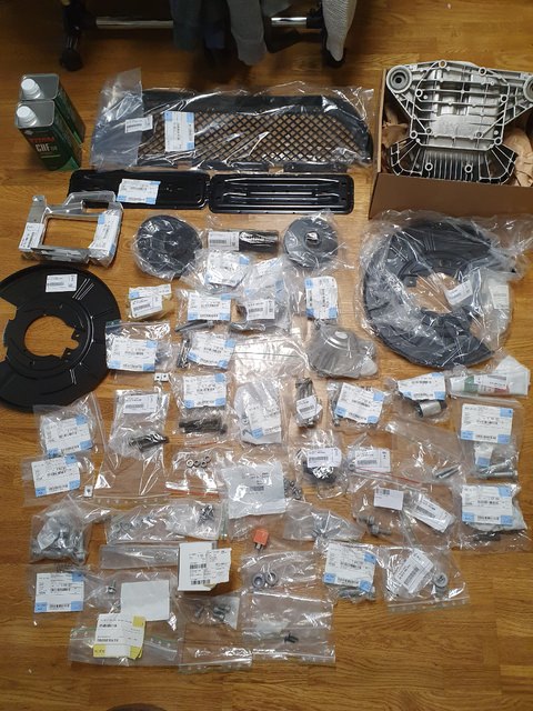

Le gros de la visserie en neuf, avec ici quelques pièces :

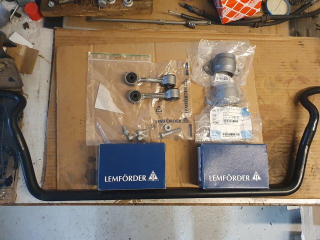

Des sous ensembles :
J'ai notamment assemblé les cardans avec les bras sur l'établis, ce n'était pas facile du tout :S
Je dû également me mettre de tout mon poids sur les biellettes pour les enfiler sur la barre stab' J'ai bien essayé de suivre le TIS mais j'ai bien galéré!

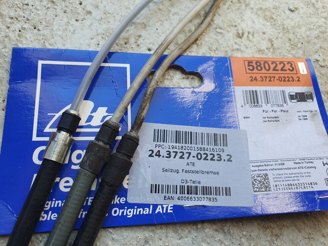

Il a fallut aussi que je retaille  l’extrémité hexagonale des câbles de frein à main ( non OEM), ça ne rentrait pas dans l'empreinte coté châssis.

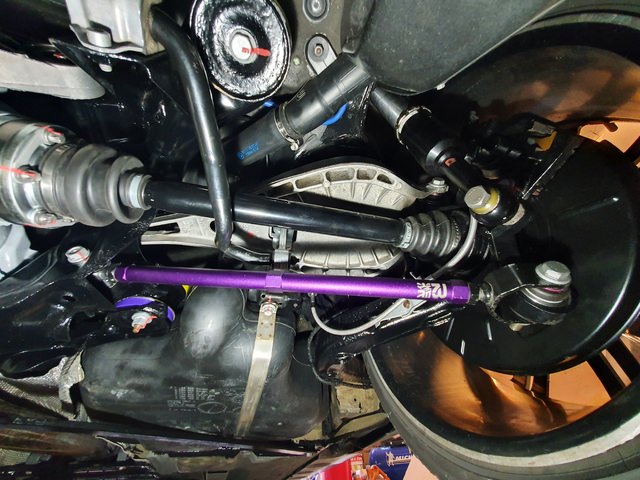

Et puis remettre le tout sur le châssis :
20220704_210100.thumb.jpg.46ed460def48b28fb9013ebfb030e243.jpg20220710_195124.thumb.jpg.7b6bc6d2f0523972748aad23392d0f7c.jpg

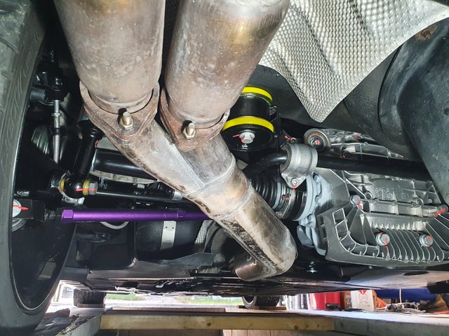

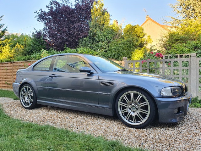

Le avant/ après est plutôt bien visible, ça fait plaisir :
On peut y voir notamment l'intermédiaire supersprint non résonné qui, avec mon silencieux scorpion permet d'augmenter le niveau sonore sans que ce soit trop bruyant tout en me retirant le drone important que j'avais avec la combinaison silencieux scorpion / intermédiaire d'origine. Le son est cependant un peu plus brouillon, moins nette mais ça me va très bien comme ça.   (Au passage c'est +/- 4 kg de gagner.)

super boulot, une anglaise sans rouile maintenant ! 👍👍
2 questions :
les cardans , tu les pris neufs chez le dealer, ou tu es passé par un autre circuit ?
Je fais le rapace, mais ton couvercle de carter de pont, tu en fait quoi, parce que le mien a des ailettes cassées?

Merci!
Le cardan neuf a été pris dans la concession du coin, oui ça pique.... pas de bon plan de mon coté la dessus et je n'ai pas osé prendre les adaptables disponibles sur la bay...
Pour ce qui est du carter de pont, on devrait pouvoir s'arranger, si tu decides de la garder!!!😜

Superbe 😍
Je me rapelle avoir forcé comme un malade aussi pour remplacer les biellettes de barre stab à l'arrière... quand on vois le truc on se dit que ca va jamais rentrer 🤣
C'est exactement ça!😆

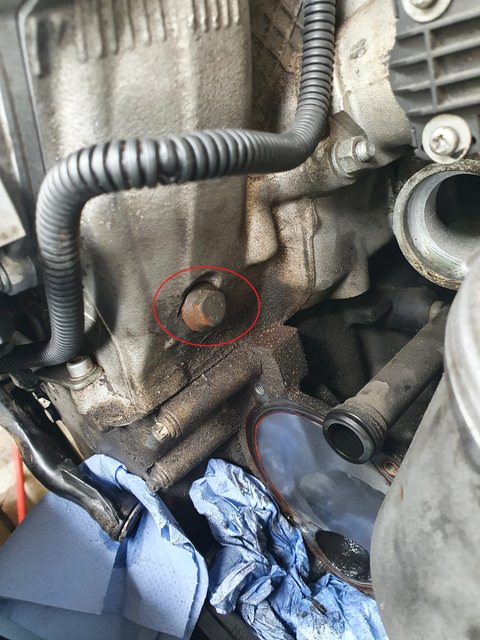

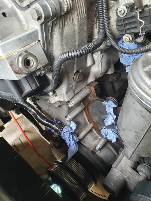

Bon parce que j'en avais pas encore assez, avant de la sortir du garage je me suis occupé du circuit de refroidissement et de la façade accessoire.

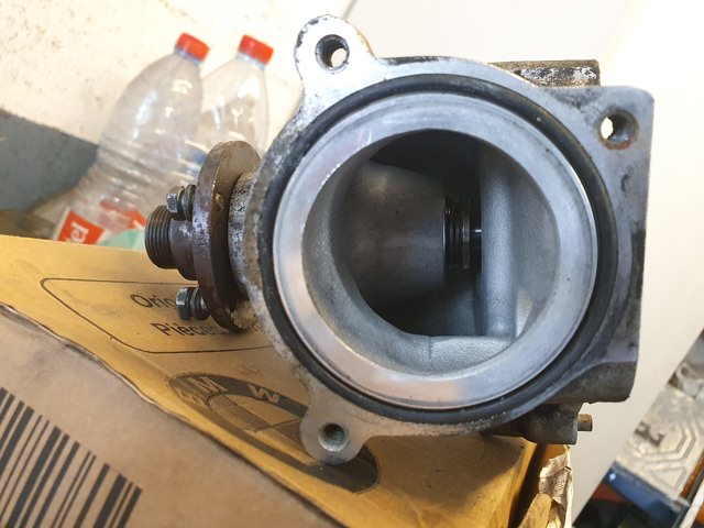

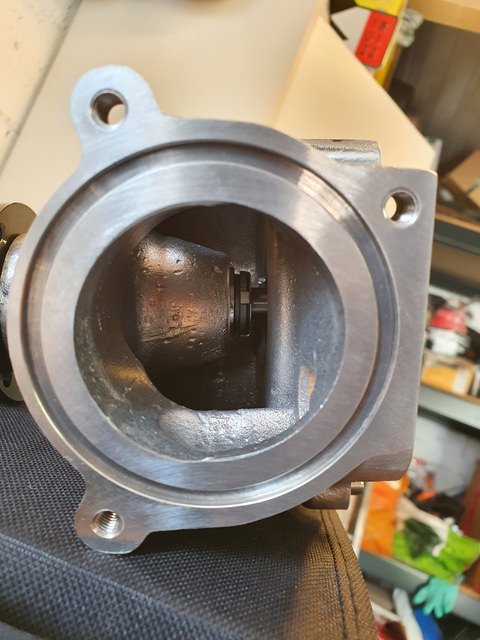

Je savais que la pompe à eau était d'origine (20ans / 245000km). L'aiguille de T° n'était par ailleurs pas précisément à midi et c'était l'occasion de m'occuper des durites principales d'eau.
Au démontage j'ai pu identifier une fuite :
Donc on change le joint métallique (07119903546) et on nettoie!
Pour info, bien que la pompe a eau a été achetée chez BMW, on voit bien la différence de "qualité" versus une pièce de 1ere monte :

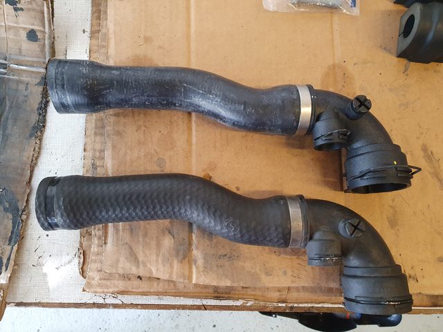

Pour ce qui est des durites, j'ai pu en trouver à pas cher sur un grand site de vente de pièces en ligne, de marque Gates. En pratique, il a fallu que je coupe l'extrémité de la durite supérieure car sinon ça forçait trop au niveau de la connexion avec le radiateur. Pas TOP, même si assez simple à corriger

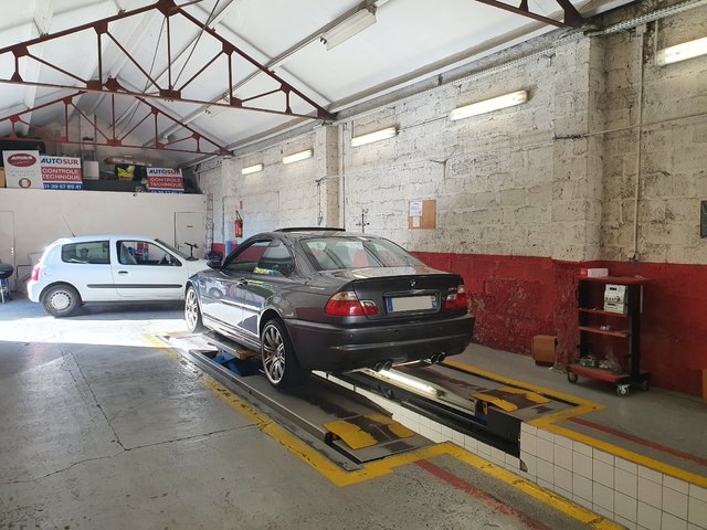

Prête à reprendre la route mais sans y avoir le droit, 1ère chose faite  le contrôle technique!

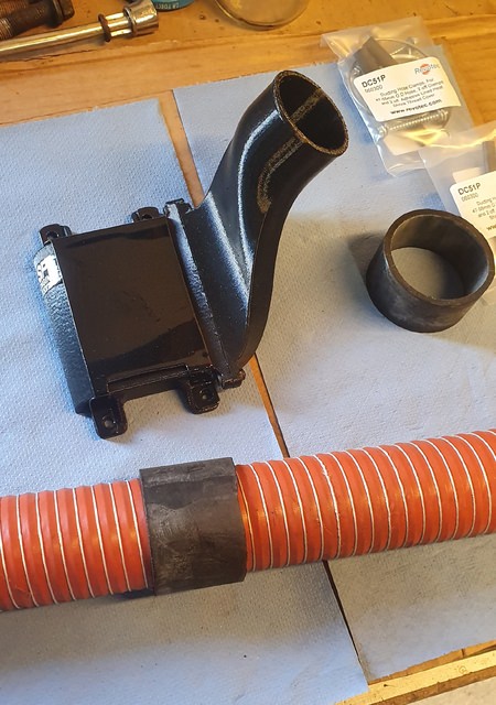

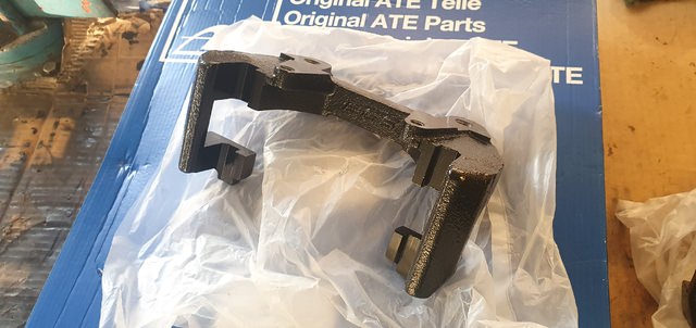

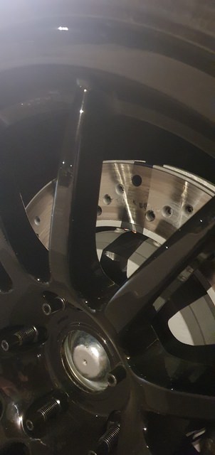

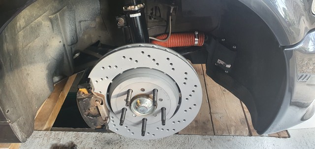

Il me restait enfin à m'occuper des freins Av. avant la sortie circuit. Les disques étaient en fin de vie.
J'en ai profité pour les upgrader en mettant des cales de chez ECS tuning pour passer en disque de M3 CS/CSL en 345mm :
J'ai également installé le kit de refroidissement SpeedEngineering, découvert et donc commandé via la TeamLupos!

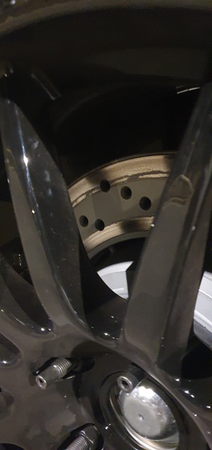

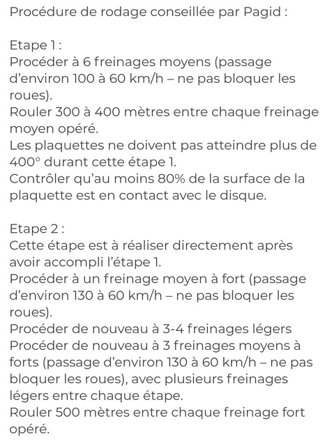

Tu as bien raison de parler du rodage! Car ce n'était pas une mince à faire.
Je me suis attaché à suivre cette procédure: (disponible sur le site ORECA store)
1797668772_Screenshot_20220831-231253_SamsungInternet.thumb.jpg.653fe41d5a290e1da1c37d33ae84bab1.jpg
Et j'ai du répéter la 1ère étape 4/5 fois pour atteindre les 80% de la surface des plaquettes en contact avec les disques!
En cours : NOK
En cours:  jugé OK pour la 2nd étape
En tout cas ça m'a bien pris 1h! (heureuseument j'ai une route qui s'y prete bien juste à coté de chez moi)

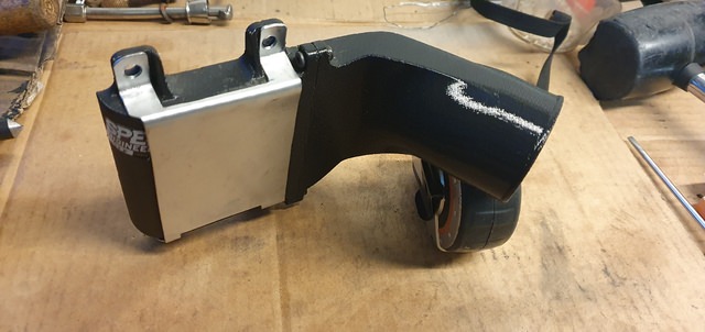

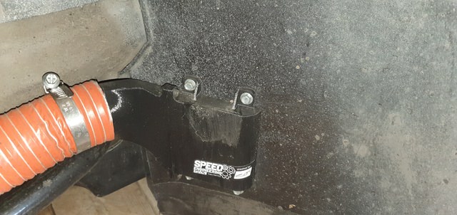

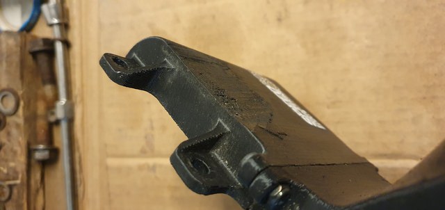

Pour en revenir aux écopes de frein.
Je les ai montées la veille de la sortie circuit,et j'ai vite compris que ça touchait lors des manœuvres à  basse vitesse.
Le truc c'est qu'étant donné le matériau et leur technique de fabrication ( impression 3D) ça  se dégrade très rapidement :
SpeedEngineering propose dorénavant des écopes en Carbone Kevlar pour palier à ça!
Bon moi j'ai pris ce que j'avais dans le garage...  de la tôle de 1mm et j'ai fabriqué de quoi les protéger :
20220924_193349.thumb.jpg.2363f389b71a14fb8f6eb2a42de61e41.jpgRenfort_Ecope.thumb.jpg.207aec20f5f5632062de21e1734e497e.jpg
J'en ai profité pour en faire de même pour les gaines qui ont tendance à frotter contre la vis de maintien de l'amortisseur sur le pivot. Là encore c'est de la récup',j'ai repris ce qu'il y avait autour de mon ancien filtre à essence,  c'est exactement ce qu'il faut en diamètre!
Enfin j'ai changé les serflex par des colliers que je pense plus adaptés : (commandés sur Oreca Store pour info, mais ce n'est pas donné...)
A voir maintenant comment ça va vieillir , j'ai eu l'occasion de bien rouler le weekend dernier ( en passant par Spa-Francorchamps et le Nurburgring) je vais inspecter tout ça au nettoyage!
