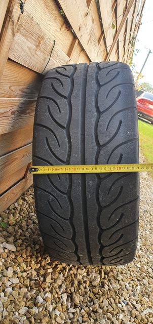

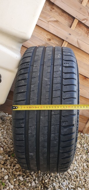

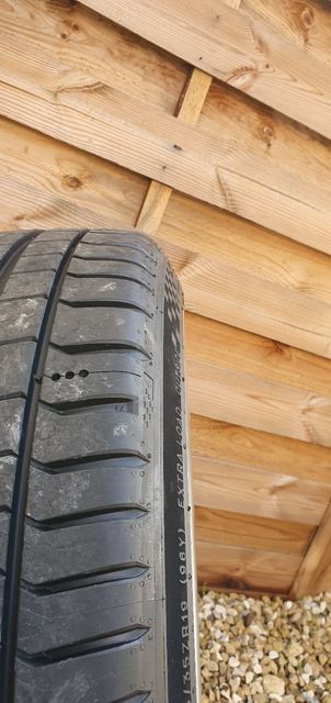

Ce weekend j'ai reposé les jantes d'origine, chaussées fraichement en Michelin Pilot Sport 5.
Je suis surpris par la largeur effective des pneus.  Je me retrouve en flancs tendus.
Après mesure, la bande de roulement fait env. 220mm comparé au 240mm des Yokohama AD08R et tout ça pour du 255 annoncé  pourtant.
J'imagine que ça fait partie des degrés de liberté des fabriquants de pneus et qu'il y a un interet à exploiter/jouer sur l'angle des flancs?

et ouaip, le 255 sur de la jante en 9.5 pouces, c'est pas terrible.
Les teutons y aiment bien le flanc tendu.
Après visuellement parlant, c'est vrai aussi que c'est plus beau en 19, mais c'est trop tape-q pour moi, c'est pour ça que j'ai gardé la monte en 18 des E92 sur ma E46.
Le 265/40/18 à l'arrière c'est mastoque sur une jante en 9.5 pouces de large  ;-)

Je suis aussi en flancs tendus sur mes apex. Devant je suis en 245 sur du 9,5... je ne sais pas s'il y a des répercussions niveau tenue de route.
Il y a 2 heures, Flo3801 a dit :
Sur une jante de 9,5 pouces, la taille recommandée pour un fonctionnement optimal du pneumatique est 265, sinon il est possible de monter de 245 mini à 275 maxi.
Pour répondre à ta question, le fait d'etre en flancs tendus devant te fera souffrir de sous-virage plus rapidement, le pneu ne pouvant pas se déformer pour encaisser les efforts exercés par la route.

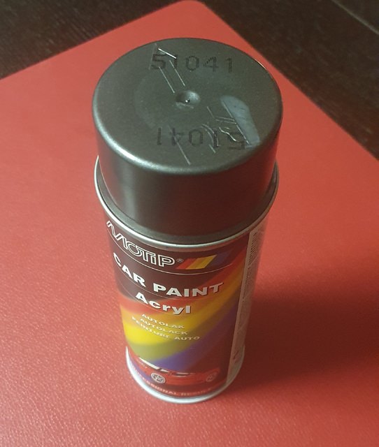

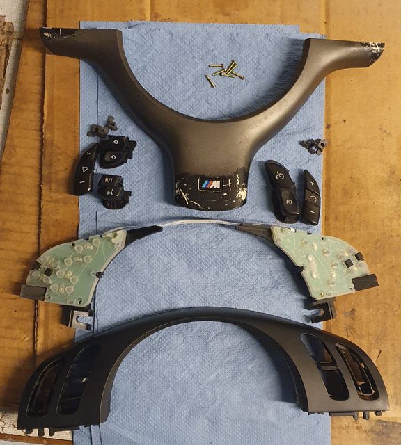

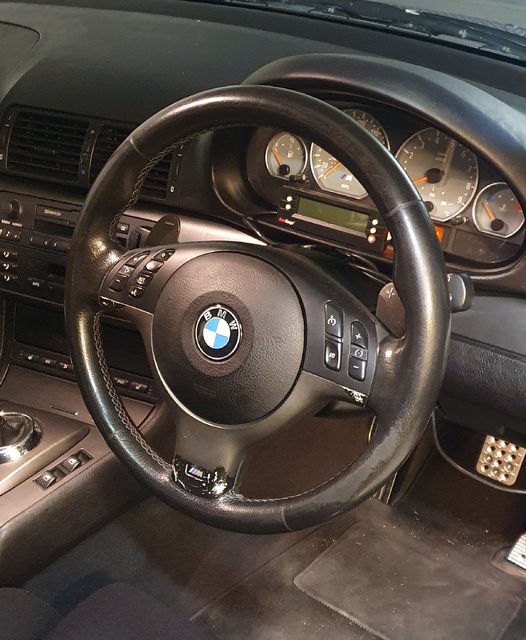

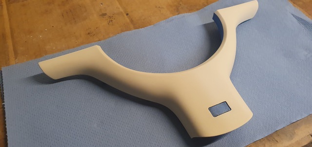

Je me suis attaqué à la réfection de mon insert de volant qui était bien abimé. J'en est profité pour faire un petit clin d’œil aux modèles CS/CSL , vous allez vite comprendre comment je pense!  🙂
Point de départ :
Pour la couleur j'ai suivi @CORT45 avec de la bombe trouvée à norauto, MOTIP Ref. 51041 :
Aspect pratique :
Ponçage (80; pour le mastic)/240/600/1000 et 1000 à l'eau entre les couches de peinture, que j'ai mis au nombre de 3.
J'ai mis de l’apprêt plastique au préalable histoire de.
Comme indiqué sur les bombes, ne pas mettre trop de peinture d'un coup sinon ça coule, privilégier plusieurs couches fines.
Résultat :
Je suis très satisfait de la couleur, je ne vois quasi pas de différence.
Concernant le clin d’œil,comme vous pouvez le voir j'ai donc peint la partie supérieure et j'ai supprimé les commandes de l'autoradio 😝
Résultat In situ :
A moyen terme je compte passer le volant en alcantara histoire de continuer dans le délire. 😀

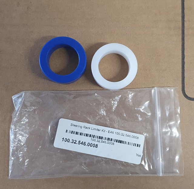

En vue d'une sortie glisse ce samedi 1er avril à Lurcy-Levis, j'ai installé des limiteurs de direction histoire de ne pas arracher les écopes de refroidissement des passages de roue au cas ou j'arrive en butée....😅
Ce n'est pas donné pour ce que c'est mais bon. J'en ai profité pour en prendre les mesures si ça peut intéresser.
La bague bleu est coté conducteur ( Coté droit donc pour ma RHD)
Les bagues sont ajustées sur la crémaillère. Glissant coté conducteur, serré coté passager.
  • Diamètre extérieur : 40.1mm
  • Diamètre intérieur (bague bleu) : 27mm
  • Diamètre intérieur (bague blanche): 27.8mm
  • Largeur : 15.4mm

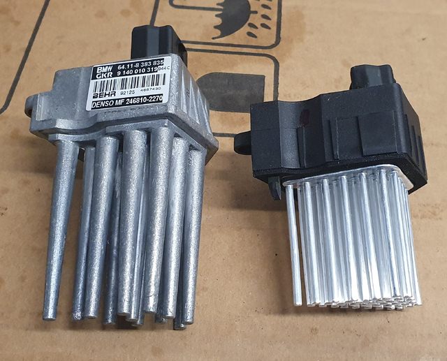

Sinon j'ai comme prévu changé ma résistance de chauffage suite à des variations incontrôlées de la ventil' (et une conso élec' permanente) . Bon la conso viendrait directement du boitier de commande, donc je joue du fusible pour vivre avec en attendant.
J'ai pris du Febi Bilstein mais la qualité n'était pas au top. J'ai dû ajuster un peu la pièce pour que ça rentre bien.

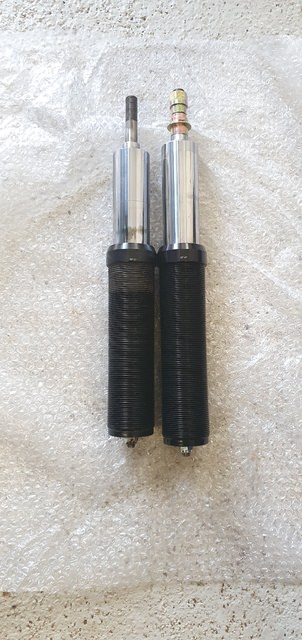

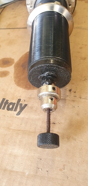

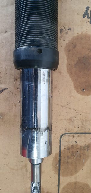

En prévision d’un weekend passion (Nordschleife + Spa-Francorchamps en Public Driving) j’avais commandé il n’y a pas moins de 4 mois de nouvelles cartouches d’amortisseurs avant.
Pour rappel ce sont des Inverted de chez BC Racing. Il n’y a pas de réfection possible des internes du moins je n’ai pas trouvé les pièces. Les cartouches se changent cependant pour la modique somme de 500euros les 2.  (Toutes les autres pièces externes sont disponibles également).
Un coté fuyait, c’était gras au niveau de la molette de réglage.
En pratique je les ai reçues une semaine avant la sortie ! Je me suis donc attelé au changement de ces dernières :
On peut voir après désassemblage que l’étanchéité n’y était plus avec quelques traces d'usure sur les tiges :
20230518_131734.thumb.jpg.db634d327708786e950dcec1ed089393.jpg20230518_134033.thumb.jpg.794a7fa33d384341ecf53fb2acd3b066.jpg
Les nouvelles cartouches sont légèrement différentes: ( plus longues d'1cm)
Au final le remplacement se fait très bien.
J’ai forcément également dû refaire une géo derrière tout ça.
J’en ai profité également pour effectuer une petite vidange et le changement des bougies. ( à ce sujet je suis revenu sur des DCPR8EKP, j’étais en DCPR8EIX)
On était bon pour partir direction la boucle nord en ce samedi du 27/05/2023 !
