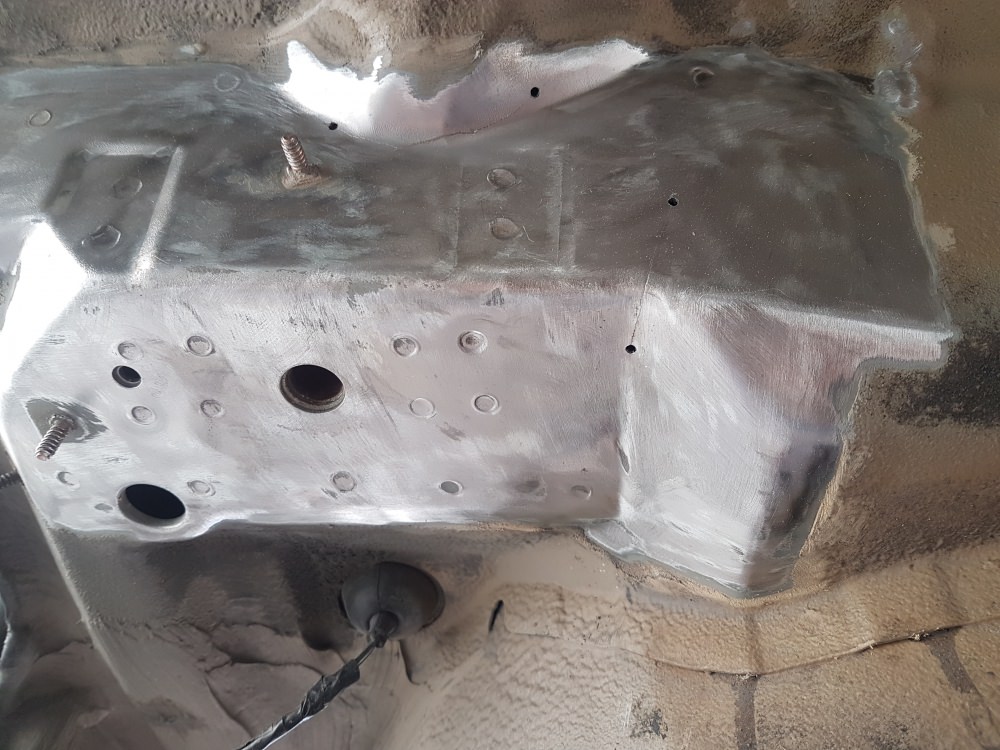

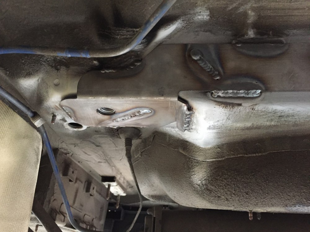

Apres un long temps de refus , puis la decouverte d'un jeune carrossier voulant s’installer et que je parraine ...
je vais enfin vous proposer un nouveau forfait ...
quelques photos parlantes , et la suite des explications demain ...

c'est bon ça!
je suis pas un pro, mais le taf réalisé me parait propre, bien soudé, et avec des formes de cales plus adaptés que ce que je vois d'habitude..
Une bonne nouvelle pour les propriétaires d’e46!!! :nickel:
:lover: l'atelier de mes reves!
Le boulot est propre aussi :nickel8:
ça fait plaisir de voir qu'il y a encore des gens consciencieux, c'est tellement rare ajd hui...
Ca c est LE renfort qui devrait exister depuis des lustres !!
 Bon les autres sont pas degueu non plus, mais ca doit pas faire une grosse différence de prix avec les plaquounettes qu on peut voir parfois, tant c est une opération qui croque des heures. Quite a faire autant que ce soit vraiment definitif

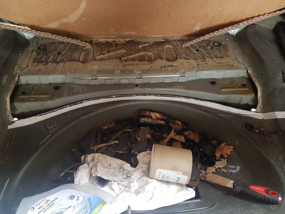

Il faut aller plus loin, si c'est fissuré comme ça, y'a de grandes chances que dans le coffre, dans la doublure, ça ait laché aussi :non:
il y a 35 minutes, Mcfly97 a dit :
+1000
Sur les photos ci dessus il y a bien plus que de simple plaques de renfort à poser pour traiter le probleme.
la face interne du coffre a été inspectée et par chance , elle n'est pas touchée .
1 nous connaissons l’historique récent de l'auto , et donc pourquoi soudainement les fissures on pris de l'ampleur ...
( 1-bis , souder sous l'auto sans déshabiller l’intérieur serait hasardeux , nous n'avons pas envie d'y mettre le feu ... )

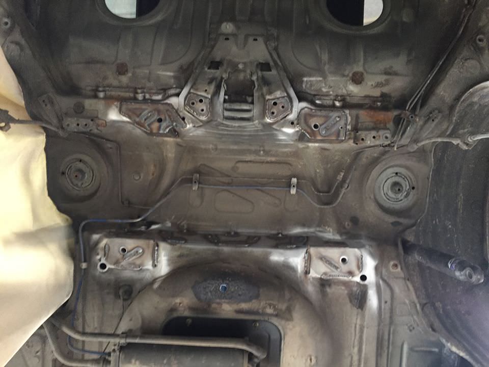

2 toutes les photos ne sont pas encore présentes , mais les fissures ont d'abord été "stoppée" , et les points de soudure en rupture bouchonnés .

Il y a 4 heures, ACS3 a dit :
comme je l'ai écrit en début de topic : je vais donner plus d'explication ..

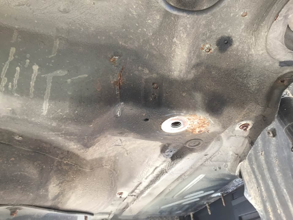

Allez pour l'exemple:
20180317_151622.thumb.jpg.547d385e9adc09bb315cb7614d63a13e.jpg20180325_151457.thumb.jpg.2da8a407f0d7a0243736587bfd47f0ca.jpg
Les fissures ci dessus etaient invisibles sans ponçage.
Modifié par lien-mi
Il y a 1 heure, lien-mi a dit :
Entierment d'accord.
Pour ça que ça me fait bien marrer quand je vois " je me suis penché dessous, aucune fissure "
Oui oui :rolleyes:

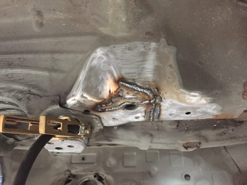

commençons par les donnée de base ...
la tole sur laquelle les silenbloc s'appuient c'est au mieux du 1mm
la tole des renfort Oem comme l'ancrage de la mini traverse avant , c'est du 1.2 mm
nous avons mesuré ...
une fois les fissures "anesthésié" ...

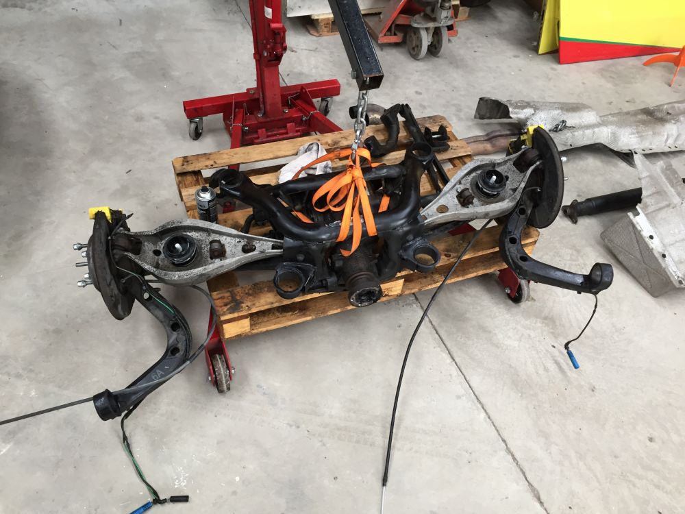

nous avons contrôlé et bouchonné les point de soudure Oem qui étaient défaillants ( la j'ai pas de photo , j'ai pas eu le temps , je m'occupais de l’extraction des silentblocs )
et ensuite seulement après meulage et traitement galva  les renforts additionnels ont était soudé sur la caisse , renfort qui font 3 mm d’épaisseur ...
alors , je veux bien que sur du 1mm on ai une torsion qui crée des fissures , mais sur du 3mm en ayant une tel emprise sur la caisse et avec des silentblocs powerflex , qui portent bien plus à plat et de manière homogène que les Oem ... je pense qu'il va se passer un certains nombre d'année et de Kilomètres avant qu'une fissure réapparaisse .

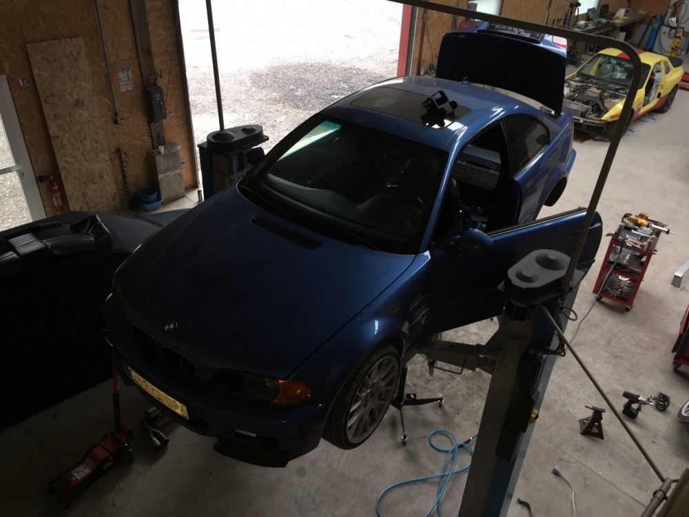

quand à @La Miche31 et @Mcfly97  , @Mcfly97 l'homme qui voit les fissures par le passage de roue ... :perenoel: et @La Miche31 moi , je me penche pas sous la voiture ... je la mets sur un pont ...
vous savez quoi , puisque vous savez mieux que tout le monde ... et bien j'attends les photos de votre travail ...
On s'est mal compris. C'était pas du tout pour toi ni les photos.
Mais pour ceux qui certifie que leur E46 n'a aucune fissure, parce qu'ils se sont penchés dessous, avec tout montés et plein de crasse/anti gravillon..ect et n'ont vus aucune fissure apparentes à l’œil.
Autrement dit : on n'est sur de rien tant que tout le train n'est pas tombés et décapés.

là , la caisse en visuel ne devait pas être fissurée avant que l'ancien proprio ne mettre des combinés filetés reglés au plus dur et ne se fasse deux journées circuit pleine balle ...
les fissures sont apparues , elles étaient "fraiche" , ensuite l'auto a été stocké presque 6 mois , dans un hangar , d’où les traces d'oxydation sur la fissure de la première photo .
et effectivement , rien n’était visible par le passage de roue ARG et pas plus par l'ARD ...
