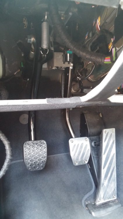

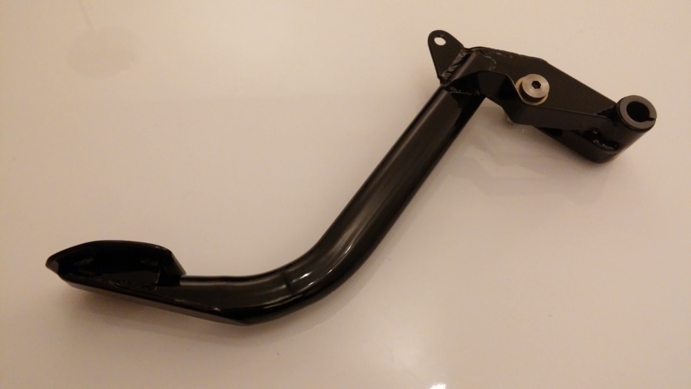

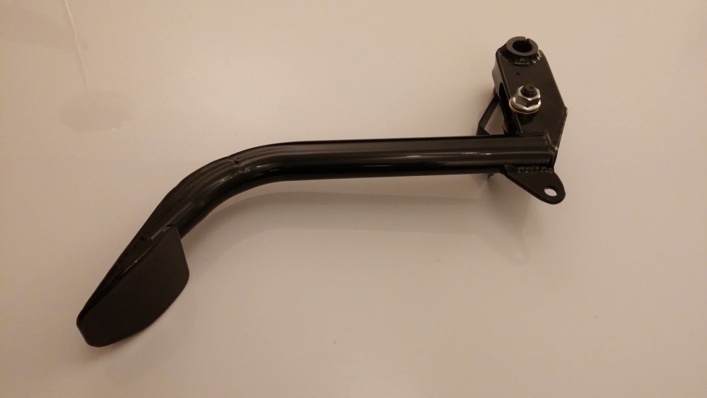

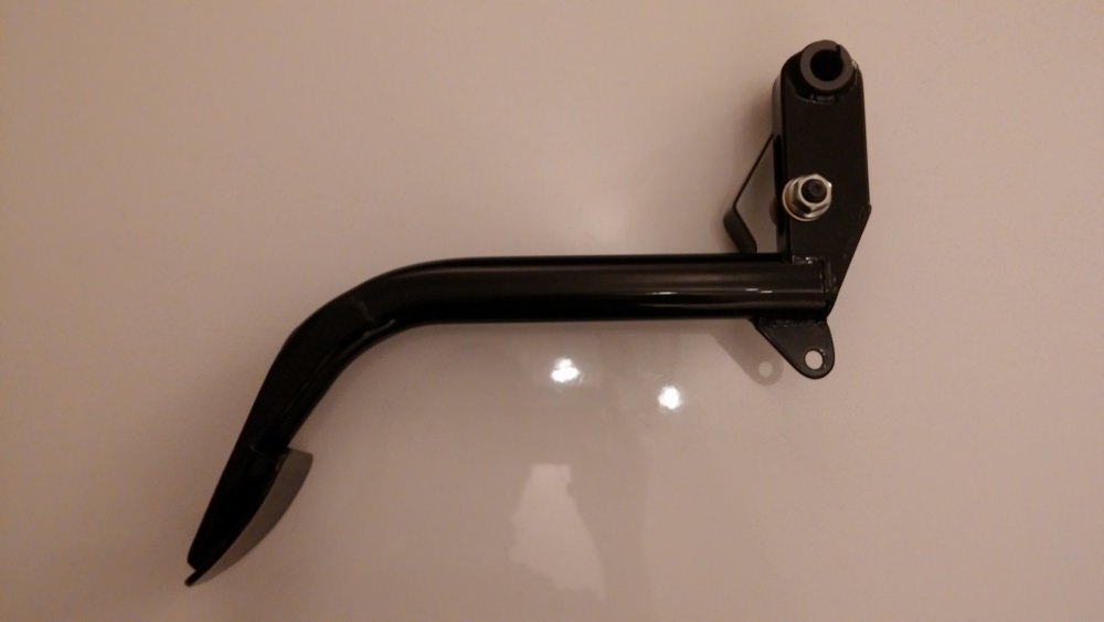

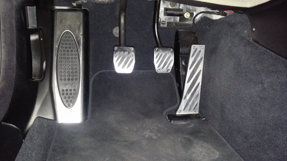

Alors oui, c'est très cher pour ce que c'est mais la pédale est faite main, et ca changera totalement votre transmission. Pour ceux qui veulent alléger, c'est raté, c'est deux fois plus lourd que la pièce d'origine en plastique. Normal, la pédale est en acier. La voici :
La M avant le changement :

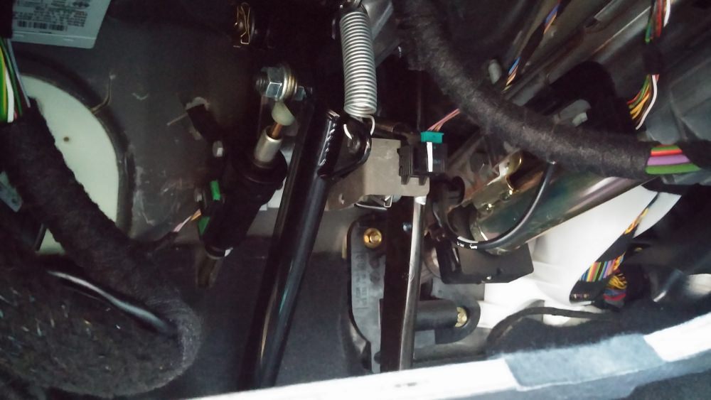

En cours de changement ma M s'est transformée en SMGII  :

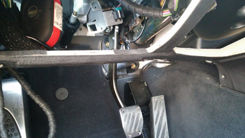

Après le changement :
Je sais qu'il reste encore à monter le pad du kit M-performance, mais bon c'est pas la priorité surtout que la pédale de chez Mason est en métal (donc pour percer il faut des forêts métaux que je n'ai pas actuellement). On verra cela une autre fois. Il m'a fallu deux heures pour la monter. C'est simple à faire mais long parce qu'on est dans une position catastrophique ; de plus l’accessibilité est mauvaise.

Et bien,  c'est clairement la modification à faire sur une M3 E46 à boite méca. La course de la pédale d'embrayage d'origine est très longue, et on perd beaucoup de temps à embrayer et débrayer. J'ai toujoursss trouvé cela désagréable avec la pièce d'origine et très long. Curieux pour une voiture à vocation sportive.
Avec la pédale de chez Mason, on embraye et débraye beaucoup plus vite. La course de la pédale est réduite d'un bon tiers. C'est beaucoup plus agréable, et cela génère beaucoup moins d’ac-coups.  Vous remarquerez sur les photos que la pédale est ainsi beaucoup plus reculée. Cela change franchement tout. En ville, on a enfin un embrayage normal facile à utiliser. Et surtout en conduite sportive c'est le jour et la nuit, on enclenche les rapports bien plus vite et de manière plus convaincante. Bref, plus de tâtonnement, on se pose plus la question de savoir si on bien embrayé ou bien débrayé. On embraye vite, rapport suivant, et on débraye tout aussi vite. J'aurai jamais crû que cela pouvait apporter un tel plus, mais c'est bien le cas.
