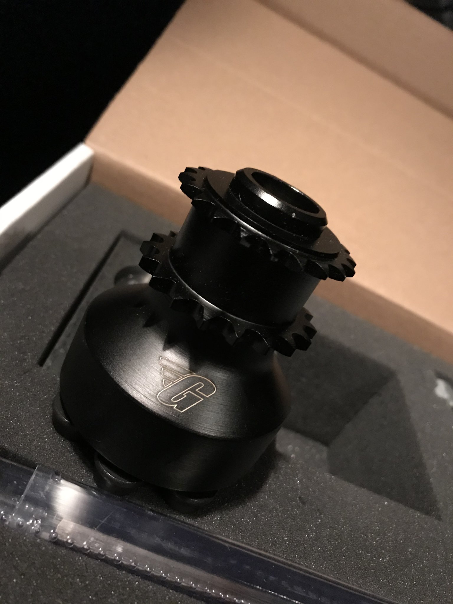

Bien triste a lire tout cela...tout les S55 sont impactés de façon super aléatoire et selon conduite
Moi je viens de recevoir mon Kit Gintani.. Montage en début d'année (un peu + de 1500€ livré et dédouané quand même...)
C'est "immobilisé" comment par rapport au vilebrequin?
comment_998856
Il y a 11 heures, aramis a dit :
Il faut perçer le bord du vilebrequin, ils fournissent, un guide spécifique, une vis, et un foret spécifique également
