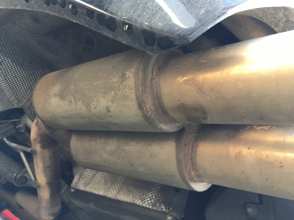

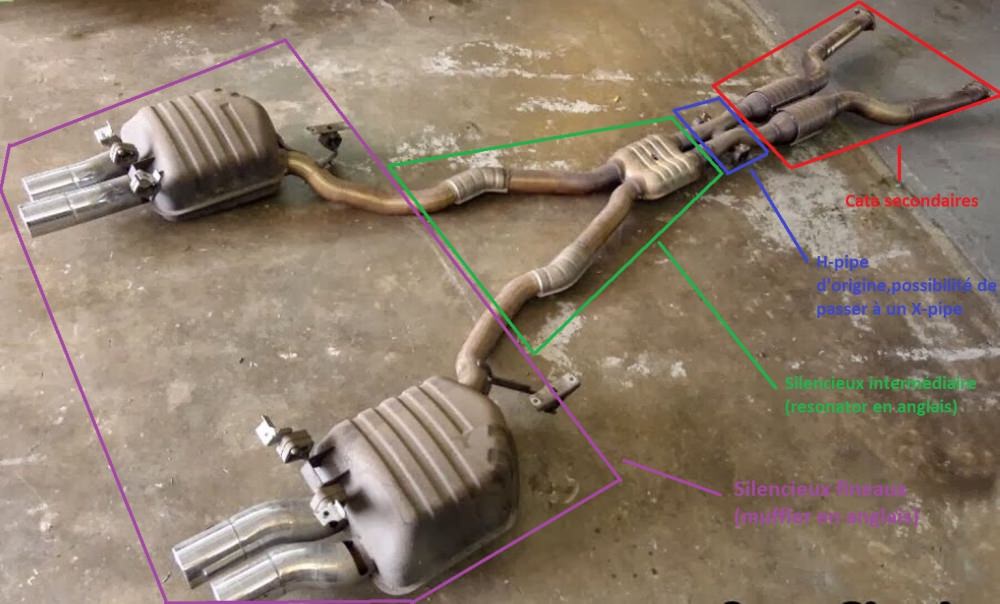

cata secondaires: il y a 2  etages de catalyseurs sur la M5/M6, 1 premier soudé à la sortie de chaque collecteur (catalyseur primaire),  puis 1 double (catalyseurs secondaires) sur la ligne comme sur la photo en dessus
x pipe: sur les lignes d'echappement doublé, il faut équilibrer la pression entre les 2 lignes pour améliorer le flux d'air, pour ça on rejoins les 2 lignes à un endroit ce qui donne la forme en X au tuyau. une alternative est de souder un tube entre les 2 lignes , dans ce cas c'est un H pipe.
En gros la ligne d’échappement d'origine donne:
Moteur - Collecteur - catalyseur primaire  - catalyseur secondaire - X pipe - boite de raisonnance - silencieux

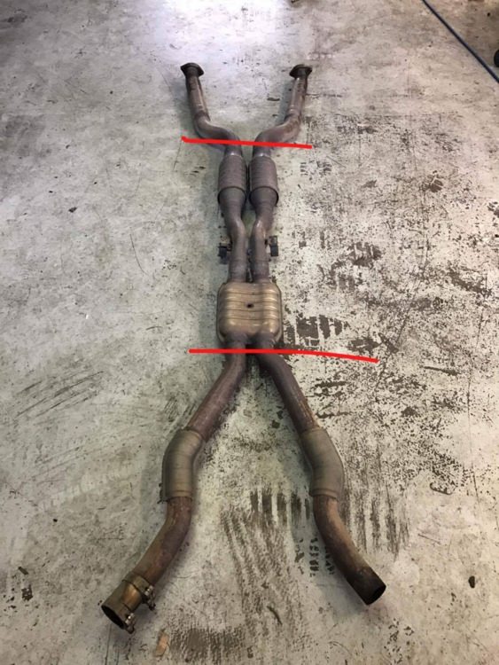

Non c'est pas ça, une photo pour que tu comprennes mieux:

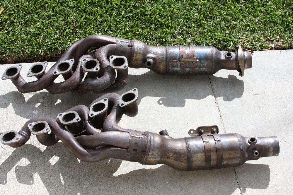

Les cata primaires ne sont pas sur la photo ils viennent avant la ligne, directement sur les collecteurs:

OK c bp plus simple avec le schéma merci beaucoup

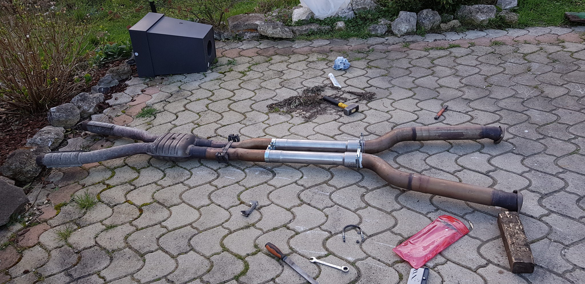

Si tu veux quelque chose de vraiment économique mais efficace, il faut couper les catas secondaire et la marmite de l'intermédiaire, et souder 4 tubes à la place.

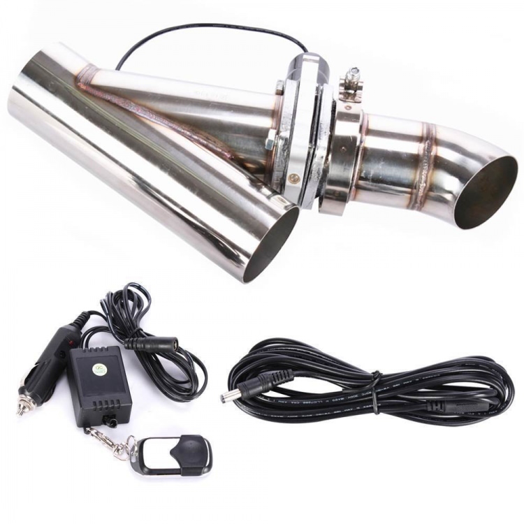

Sinon t'installes des by-pass sur la ligne en amont des silencieux, ça coûte entre 50-100€ piece sur aliexpress (il t'en faut 2 du coup). En gros c'est un tube en Y avec une vanne telecommandé donc ça permet soit de passer par les silencieux, soit de passer en echappement libre.
L'avantage c'est que c'est télécommandé donc tu peux passer on/off le bypass, t'es pas constament avec un echappement qui fait du bruit. L'inconvénient c'est que à ce prix c'est de la chinoiserie donc t'es pas a l'abris que ça tombe en panne....
mais bon c'est pas cher et ça fait du bruit donc ça remplit tes critères :)

Sinon t'installes des by-pass sur la ligne en amont des silencieux, ça coûte entre 50-100€ piece sur aliexpress (il t'en faut 2 du coup). En gros c'est un tube en Y avec une valve telecommandé donc ça permet soit de passer par les silencieux, soit de passer en echappement libre.
3-polegada-echappement-CUTOUT-DUMP-ELECTRIC-y-pipe-chat-retour-BYPASS-TURBO-acier-V-BASE-CLAMP.jpg
Merci pour ces conseil mais j'avoue que Ali express est la chinoiseries j'en ai plein à la maison mais pour la voiture je veux à la limite un truc stable
