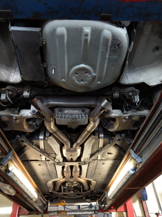

Salut contact LVM 78 (ils ont une page FB) ils font du tres bon boulot, tu peux déjà te faire supprimer les cata secondaires et refaire un X pipe

Sans cata secondaires tu passes quand même le CT, et comme tu ne vas probablement pas toucher aux primaires vu qu'ils sont sur les collecteurs, tu peux tuber la ligne complète si ça te chante.

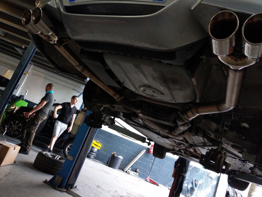

Bonjour jai eu un devis pour enlever mes silencieux est mettre des tube en inox avec un dimattre de 90 pour 350 euros ou une ligne qui part du h pipe qu'on remplace par un X pipe est tout ce qui suis en inox avec la pose de silencieux en inox pour 1000 euros
Qu'est ce que vous en pensez ?
C'est pas cher...
Après reste à voir si il bosse bien...
Si tu supprime le silencieux intermédiaire par un x pipe,tu risques d'avoir des résonances dans l'habitacle sauf si il installe un resonateur.
Je pense que juste les tubes à la place des silencieux est un bon compromis. ..

Le travail est en cour
C'est juste incroyable la différence j'ai l'impression de revenir 10 ans en arrière
Et oui faut le libéré ce v10 :nickel:

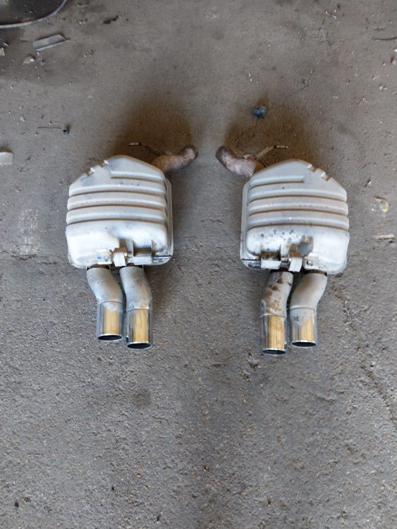

Sur M5 nous avons 4 gamelles indépendante à l'arrière, je suis tenté d'en faire tuber 2 sur 4, ça doit pas coûter chère et avoir un bon rendu en gardant tout le reste stock.
@afvAurais-tu une photo de ta modification de silencieux ?
C'est la petite ou la grosse gamelle que tu as tubé ?
