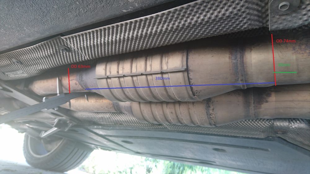

Je me permets de poster une petite photo avec les mesures du second cata de la M5 E60 si ça intéresse quelqu'un.
Pour ma part, je suis en train de voir si un manchon pour remplacer les seconds catas ne seraient pas suffisant et économique.

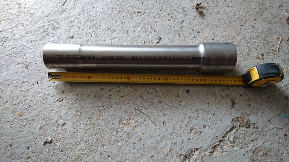

Tubes et colliers reçus, je vais tenter de couper les seconds cata au coupe tube à chaine directement sur l'auto.
Modifié par wiloskill
Sinon à la scie sabre çà marche bien!
Fais gaffe de pas foutre le feu qd même
Il y a 5 heures, fan2bm a dit :
Ya le coupe ongle mais faut être moins pressé

Avec un coupe tube à chaîne ???
Il y a 4 heures, wiloskill a dit :
Résultat de recherche d'images pour "coupe tube à chaîne"
T'es obligé de tomber la ligne avec un coupe tube alors qu'à la scie sabre çà prends 30 secondes et tu demontes rien...
Je l'ai fait pour mes silencieux.
Logiquement, pas besoin de démonter la ligne avec le coupe tube à chaîne et on ne risque pas de faire prendre feu.
J'ai peur que la scie-sabre ne coupe pas droit perso.
