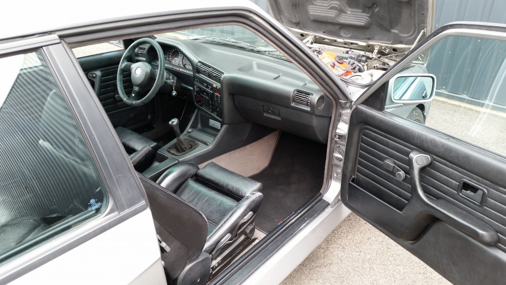

Alors c'est une m3 normale, pas une evo. Elle est Suisse, très très peu d'options.
Mais je lui ai monté la lame avant en 3 parties de la sport évolution : lame carbone et sous lame avec plusieurs points de fixation phoenix pour plus ou moins sortir l'appui , et pour l’arrière je lui ai monté l'aileron avec le flap de taille moyenne , avec plusieurs points de fixation pour lus ou moins sortir l'appui.
L’intérieur est en cuir avec les inserts ///M , repose pied ///M. Les soufflets de frein a main et de vitesses sont en alcantara d’époque , tout comme le vrai volant de sport evolution mtech 2 . Je lui ai monté une petite plaque EUROPAMEISTER , car de la même année de ma voiture , et puis ça me plaisait.
Le cuir et le volant n'ont pas étés refait en sellerie, car j'aime le coté vécu , il ne faut pas oublier qu'elle est de 88 !
Coté mécanique je lui ai retrouvé un S14b23 de la même année, avec collecteur échappement EVO , collecteur admission EVO.LE cache arbre a cames rouge est un special Suisse sur la ravaglia ou eurpameister je ne sais plus. Toutes les durites d'eau sont en mishimoto silicone, et le faisceau d'allumage est lui aussi renforcé.
Coté châssis les trains ont étés sables puis repeint epoxy noir. Full powerflex black series. Amortisseurs Bilstein B8 sur ressort eibach . freins refaits a neufs.
Jantes VOLK TE37 en 17x8 et 17x9 .
