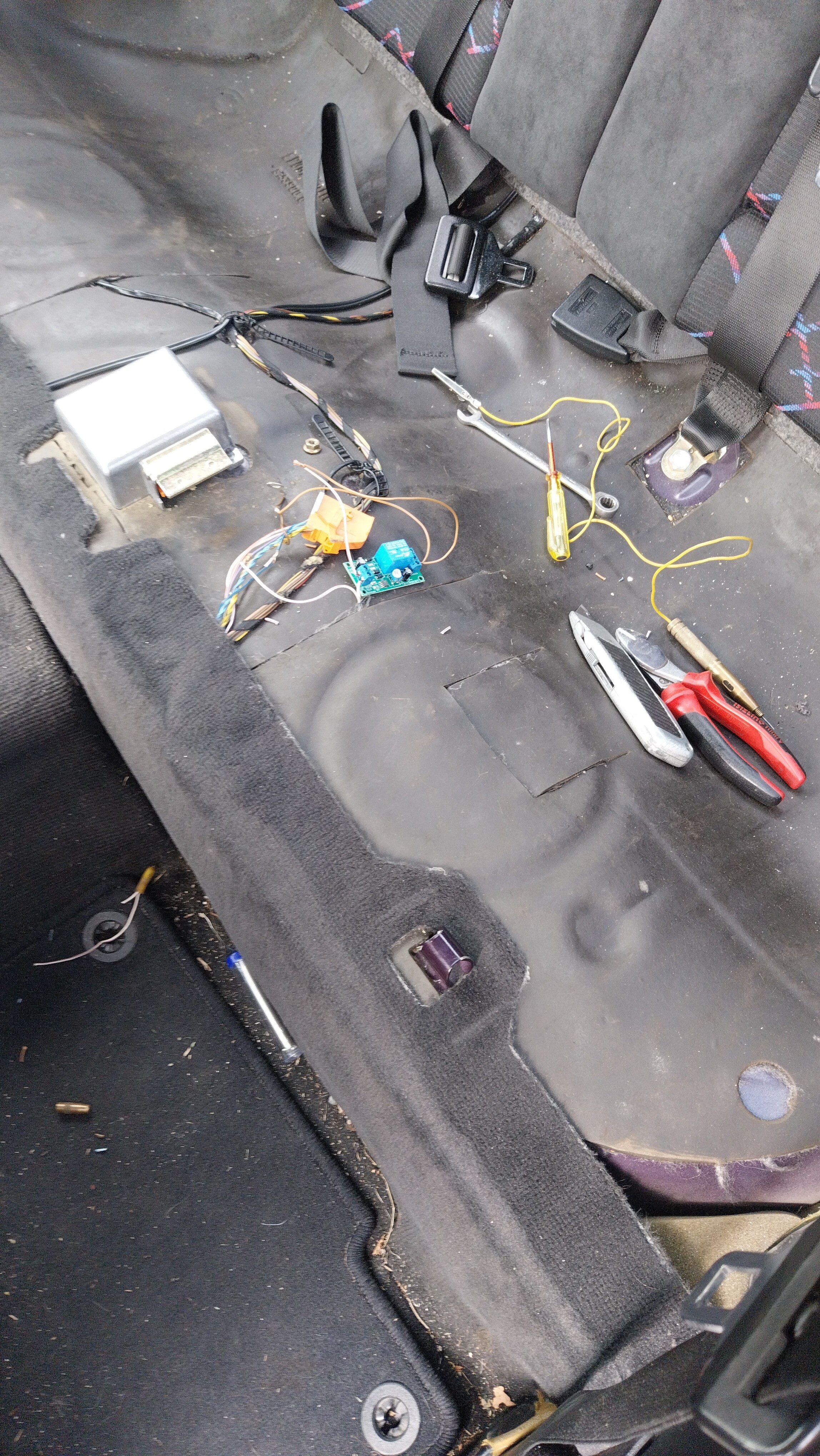

comment_1207218
Ben voilà un petit module relais temporisé réglable avec potentiomètre.
Connexions terminés et voyant synchronisé
On voit encore un décalage sur la video
comment_1207233
Il y a 1 heure, julien m a dit :
Prête pour le CT 😉
