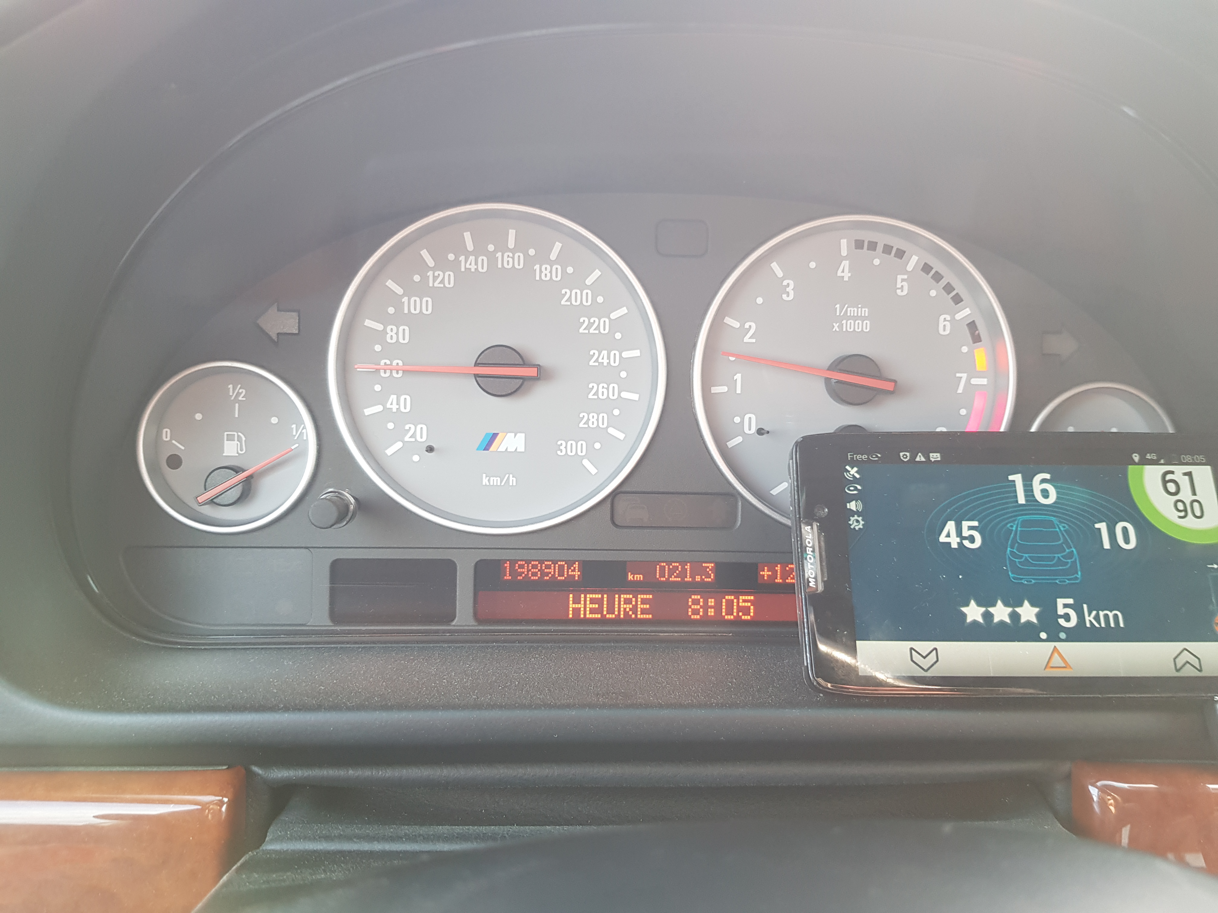

Posté(e) le 2 mai 20187 a comment_918804 Bonjour a tous. J’aimerais savoir si il y a une manip afin de régler le compteur kilométrique car j’ai une différence de presque 10km/h quand je vois le gps ou quand je roule avec des amis. Merci

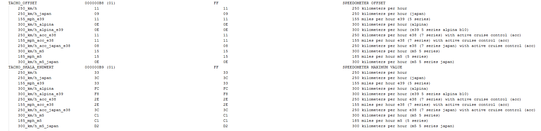

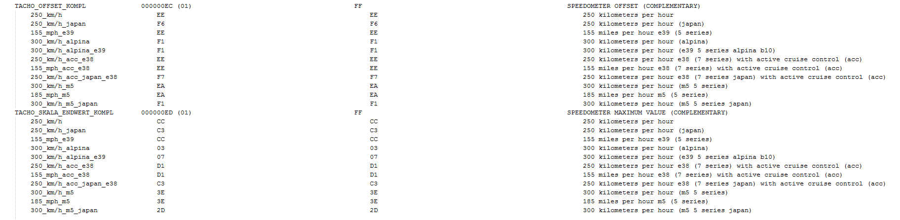

Posté(e) le 2 mai 20187 a comment_918908 Bon, J'ai pas mal bouquiné les forums US... J'ai une bonne et une mauvaise nouvelle... Je commence par la mauvaise... Pour tester ton truc j'ai du aller faire le plein de la M5... La bonne, j'ai trouvé et ça fonctionne, ça fonctionne même trop bien, le compteur est parfaitement juste au km/h près ! Pour pouvoir faire la modification il faut BMW Scanner 1.4, lire l'eeprom de l'IKE (Read Eeprom sur le module IKE), modifier quelques données via l'éditeur hexa intégré à BMW scanner ou avec un autre éditeur externe. Puis réinjecter l'eeprom modifiée. Il se trouve que sur les E39, il y a un mode "japon". Et chez eux, le compteur de vitesse est parfaitement parfait ! Je me suis aidé de NCS Expert, NCS Dummy, et les forums pour comprendre ce que je faisais... Il y a 2 fois 2 valeurs à modifier... C'est ce topic qui m'a mis sur la piste : https://www.bimmerforums.com/forum/showthread.php?2275600-PA-Soft-BMW-Scanner-amp-Speedometer-correction&p=29143661#post29143661 Et c'est NCS Dummy qui m'a aidé pour savoir quoi mettre comme valeur. All numbers following are hex. The two bytes for speedo calibration and scale length at addresses 00B8, 00B9 are 11, 33. Changed to 09, 3C to select Japanese (accurate) speedometer. The complemented data at addresses 00EC, 00ED are EE, CC. Changed to F6, C3. The E39 had two copies of its data and the second set, which also must be changed, is at addresses 0260, 0261 and the complement data at 0294, 0295. Les valeurs indiquées au dessus ne sont pas pour M5, et c'est là que NCS Dummy m'a aidé... J'ai comparé les valeurs qui j'avais d'origine avec les choix possible pour NCS Dummy, et ça correspondait bien. A savoir, si je reprends l'explication ci dessus : Par défaut sur la M5 les valeurs sont : - Pour les adresses 00B8, 00B9 (ainsi que 0260, 0261) : 15, C1 - Pour les adresses 00EC, 00ED (ainsi que 0294, 0295) : EA, 3E En regardant les infos de NCS Dummy : On voit que les valeurs originales indiquées par NCS Dummy pour "300_km/h_m5" correspondent bien aux valeurs que j'ai dans mon fichier eeprom extrait de la voiture. En prenant donc exemple sur les valeurs "300_km/h_m5_japan" du fichier NCS Dummy, Ca nous donne comme valeurs mises à jours : - Pour les adresses 00B8, 00B9 (ainsi que 0260, 0261) : 0E, D2 - Pour les adresses 00EC, 00ED (ainsi que 0294, 0295) : F1, 2D Une fois ce fichier modifié et sauvegardé, on le réinjecte avec BMW Scanner (Write EEPROM sur le module IKE après avoir ouvert et sélectionné préalablement le fichier modifié) CA FONCTIONNE DU TONNERRE ! ATTENTION CEPENDANT, VOUS FAITES CA A VOS RISQUES ET PERIL, JE NE SUIS PAS RESPONSABLE EN CAS DE MAUVAISE MANIPULATION QUI POURRAIT GRILLER VOTRE IKE... Voilà ça fera 100 balles merci :p

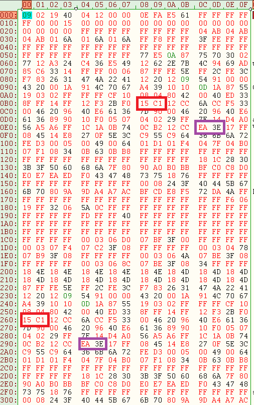

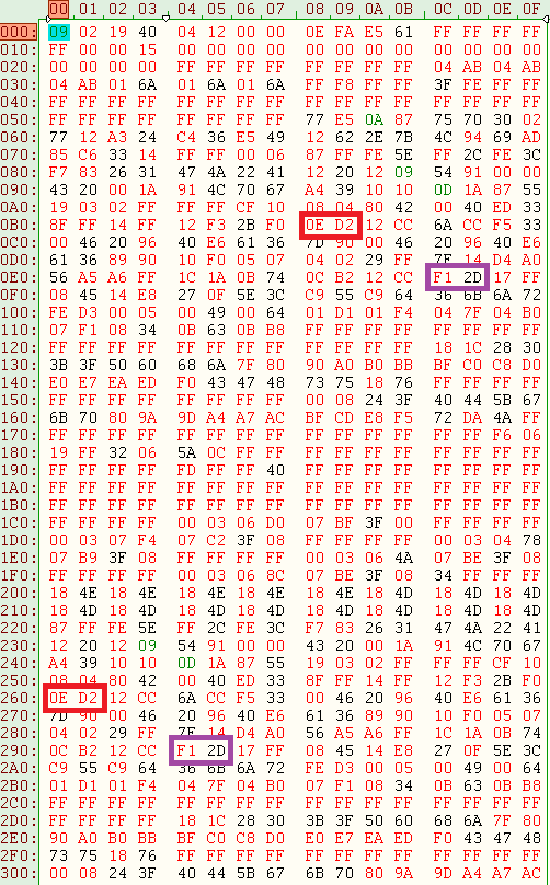

Posté(e) le 5 mai 20187 a comment_919455 il y a une heure, brarou a dit : Ah si merci pour ta recherche. Je vais essayer. Donc j’extrais avec bmw scanner et je modifie avec les valeures de la 2eme valeure? Au pire si t'es pas rassuré, extrait l'EEPROM, fait la modification, et envoie moi le fichier par MP avant de le flasher pour que je contrôle Tu as au final 4 zones à éditer. La zone B8/B9 et la zone 260/261 avec 2 fois la même valeur la zone EC/ED et la zone 294/295 avec 2 fois la même valeur Tu contrôles que t'as bien ça d'origine : - Pour les adresses 00B8, 00B9 (ainsi que 0260, 0261) : 15, C1 - Pour les adresses 00EC, 00ED (ainsi que 0294, 0295) : EA, 3E Et tu remplaces par ça : - Pour les adresses 00B8, 00B9 (ainsi que 0260, 0261) : 0E, D2 - Pour les adresses 00EC, 00ED (ainsi que 0294, 0295) : F1, 2D Modifié le 5 mai 20187 a par Orphée
