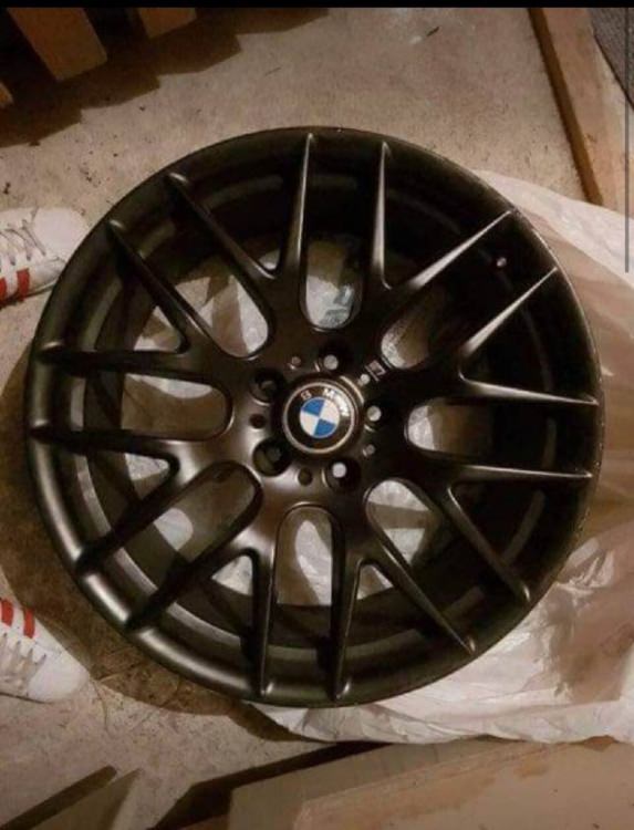

Bonjour,
jai trouvé une bonne offre pour ces jantes, première question est ce que c’est bien la taille d’origine montée sur les E46 ?
deuxième question est ce que ça rentre sur la M2 ?
Merci de votre aide précieuse3C239A13-1A03-4B00-9D77-C14B4C916721.thumb.jpeg.ecb2e3f710376b7e033e3a09559cf25c.jpeg ...

Ce n'est pas la taille d'origine M3 E46 (18*8 et47 et 18*9 et26) mais ça se monte sans problème.
Par contre sur M2 étant donné que d'origine c'est du 9 (245) à l'avant, et du 10 (265) à l'arrière, les pneus vont être très à l’étroit et les ET ne correspondent pas du tout...

hmm ah ouais carrement,  je me disais vu qu'il y'avait pas mal de deport ca aurait pu compenser d'une certaine manière...jy n'y connais pas grand chose en roue/taille etc... Sur quelle voiture M d'origine proviennent ces jantes alors? le vendeur me dit que c'etait la monte d'origine de sa M3 ?

Ce ne sont surement pas des jantes d'origines BMW, au mieux des copies du modèle 359 (1M) comme il y en a beaucoup ...
Un M2 mérite mieux, je penses ..

Tu peux chercher du côté des jantes M4, ce sont les mêmes modèles avec le même déport.
Tu peux même rouler avec les dimensions de la M4 (255/275) ça ne touche pas.

Suis d'accord, je trouve que avec la bonne taille cela ressemblait a des jantes de 1M ?? J'ai surement déliré mais effectivement pas top.
