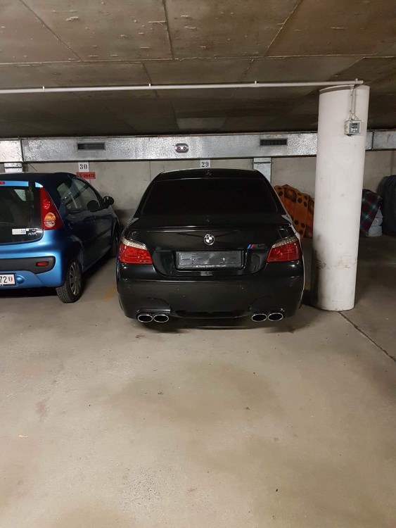

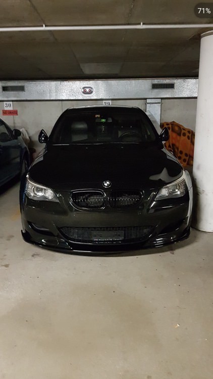

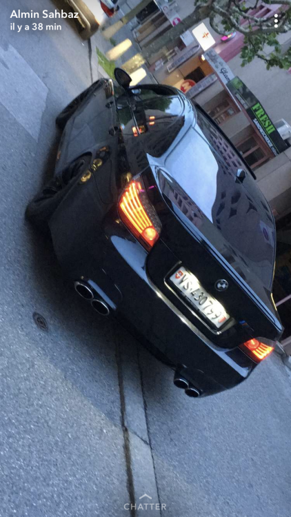

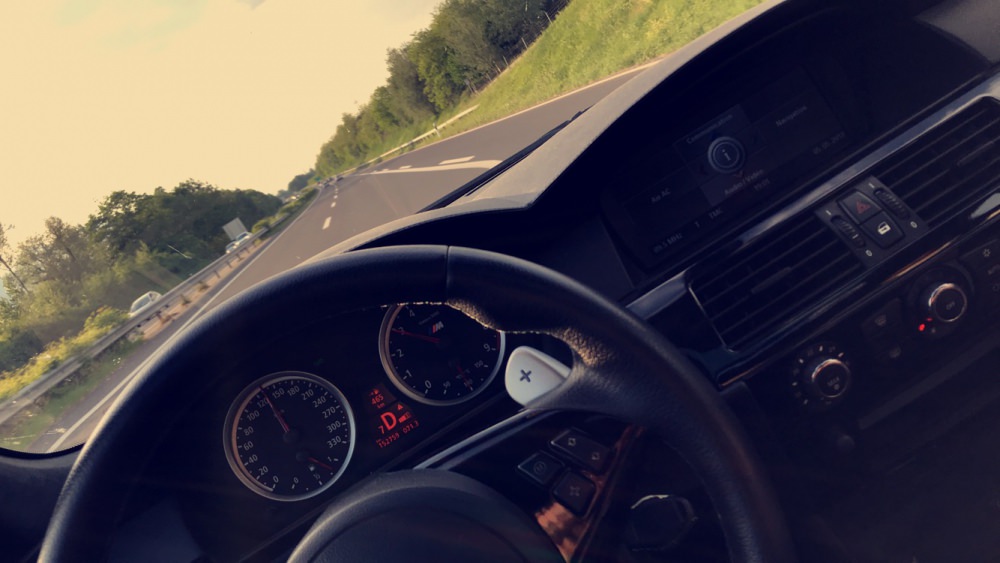

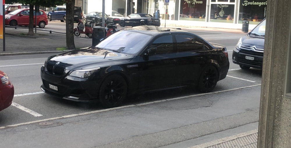

Merci pour vos réponses, voici quelques photos du nouveau monster

Très belle c'est quel genre d'échappement c 4 gros pots

C'est du Gmbh eisenmann
