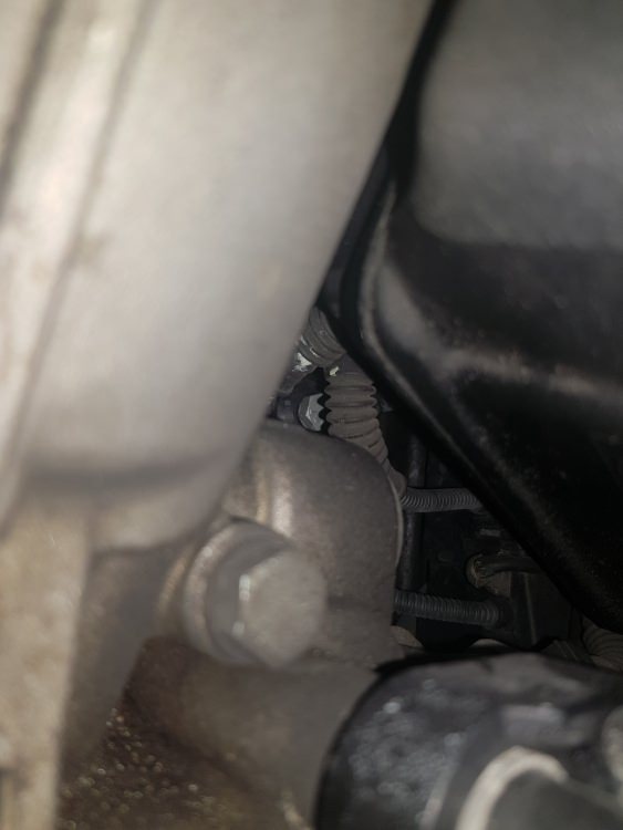

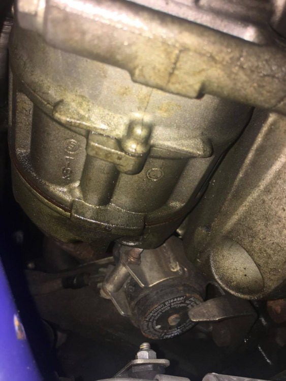

Voilà alors jai une fuite d'un liquide gras.  Je n'ai pas trouver son origine...  J'ai vérifier la vis dubtenfeur de chaine c'est ok,  la vzlve pcv a ete changer il y a peu et c'est ok...  La vis de purge du ldr avait une fuite et a ete changer il y a peu...
C'est gras derrière la pompe a eau et au niveau du bocal du pentosin.
La durite de da a ete changer il y a 2 ans.
Les photos parleront mieux peux etre

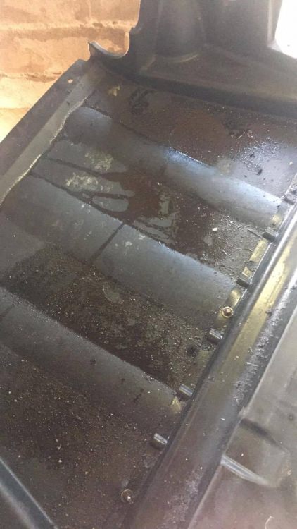

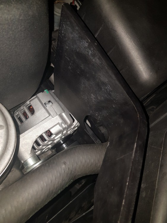

Alors après avoir tous nettoyer plus de grosse trace sur le cache.  Mais de petit point gras...  Je pense que sue le cache c'était des reste de vidange,  de ldr...   Par contre jai rien vu de spéciale sous la voiture....  Alors jai demonter la boite a air et je vois du gras...  Je démonté le collecteur d'admission et bingo...  La durite du bocal SMG fuit au niveau du joint sur le groupe...  C'est gras a souhait et ca s'écoule de partout.. ' j'ai commander la nouvelle durite et je vais changer ca ?
