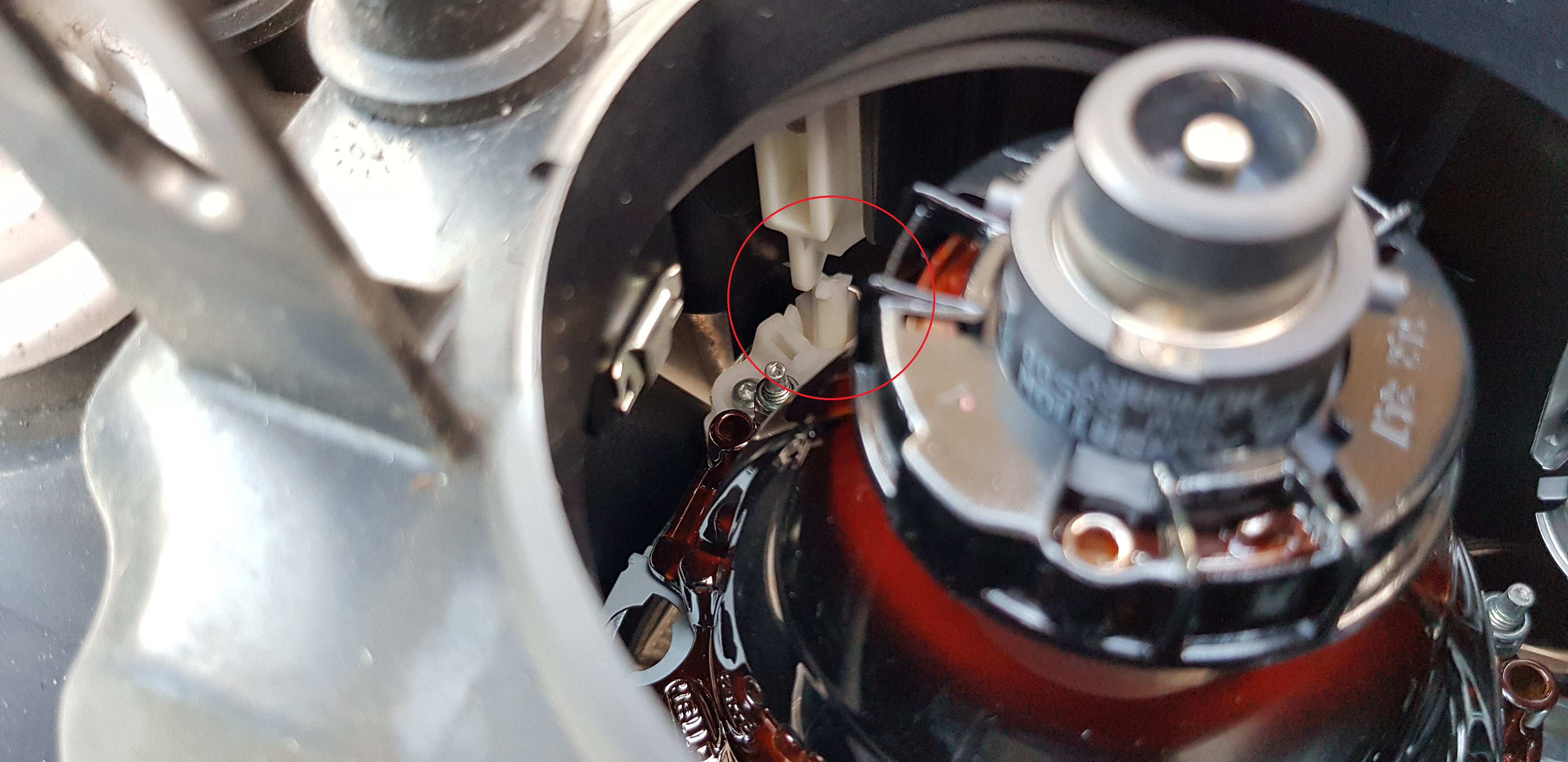

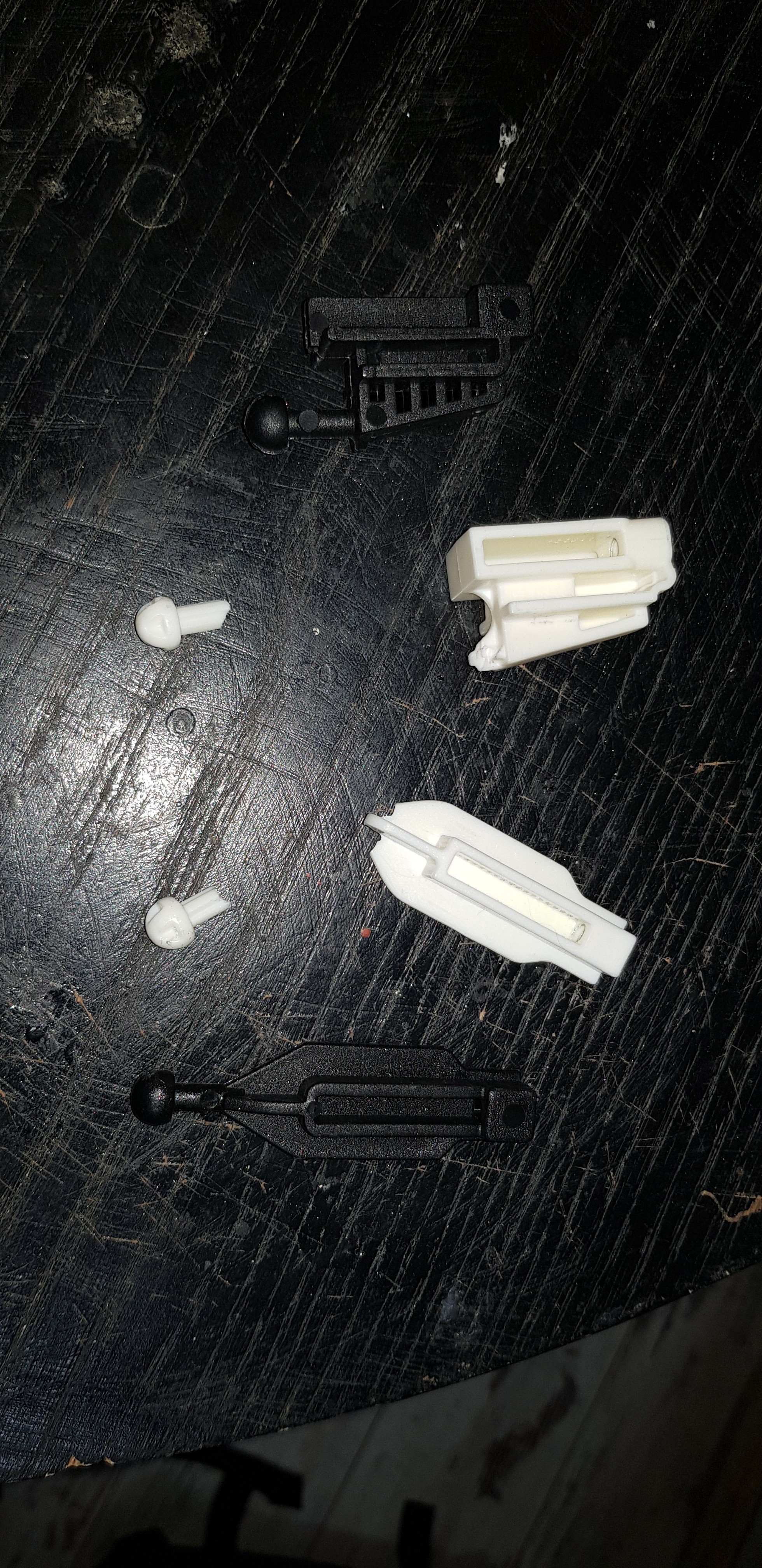

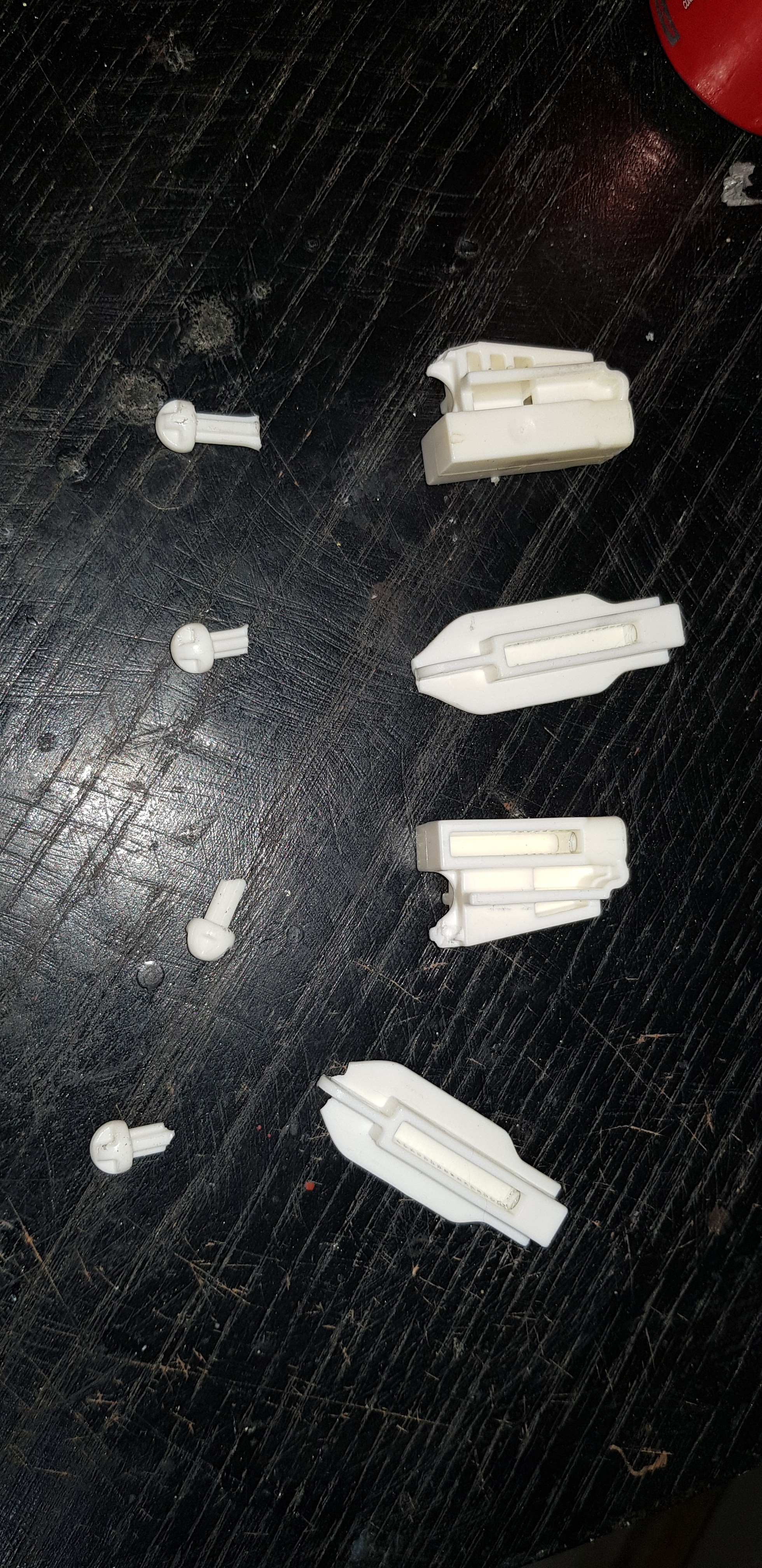

Je viens d'en faire un... Punaise la galère...
Avant :
Après :
20180517_221321.jpg$
Il va falloir que j'attaque le second phare, mais je suis pas sur de vouloir entamer ça maintenant... J'ai passé plus de 2 heures sur le premier...
Plus de 2 heures pour le premier, 20 minutes pour le second...
