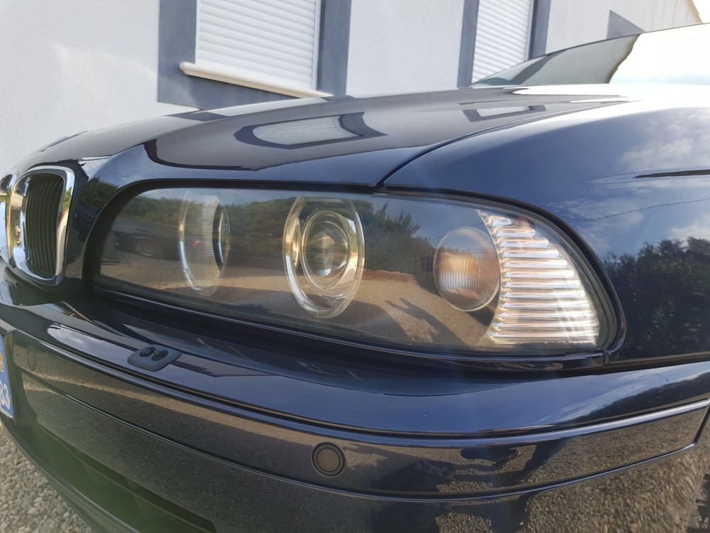

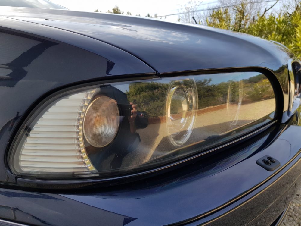

Posté(e) le 17 mai 20187 a comment_920991 il y a 26 minutes, Orphée a dit : Plus de 2 heures pour le premier, 20 minutes pour le second... Au top ? Félicitation.
Posté(e) le 18 mai 20187 a comment_921003 chapeau !! Bon ça se fait donc...Je vais tenter les miens quand j'aurai un peu de temps, je suis patient mais pas pro du bricolage, visiblement il n'y a rien de super compliqué. Tu as acheté où les pièces de rechange ?
Posté(e) le 18 mai 20187 a comment_921052 Sue Ebay, un vendeur "garantie à vie"... Mais sa boutique est vide aujourd'hui. Modifié le 18 mai 20187 a par Orphée

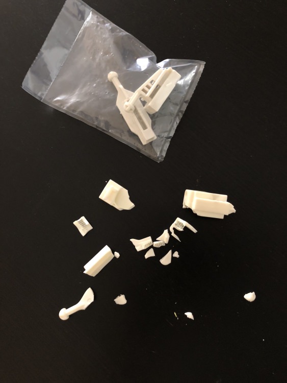

Posté(e) le 28 mai 20187 a comment_922280 Ayant réparé mes phares de E39 phase 2, ils fonctionnent très bien. Mais je suis éventuellement prêt à les échanger à l'un d'entre vous qui aurait des phares de phase 2 datant d'AVANT mai 2002... J'aimerai refaire un retrofit bi-xenon, et je dois pouvoir décoller la vitre pour ça... Si l'un d'entre vous n'a pas envie de se prendre la tête à bidouiller ses phares, et que SEUL ses ajusters sont cassés (j'ai eu un phare avec les support de fixation de l'ampoule xénon cassés...), on pourrait faire un échange...

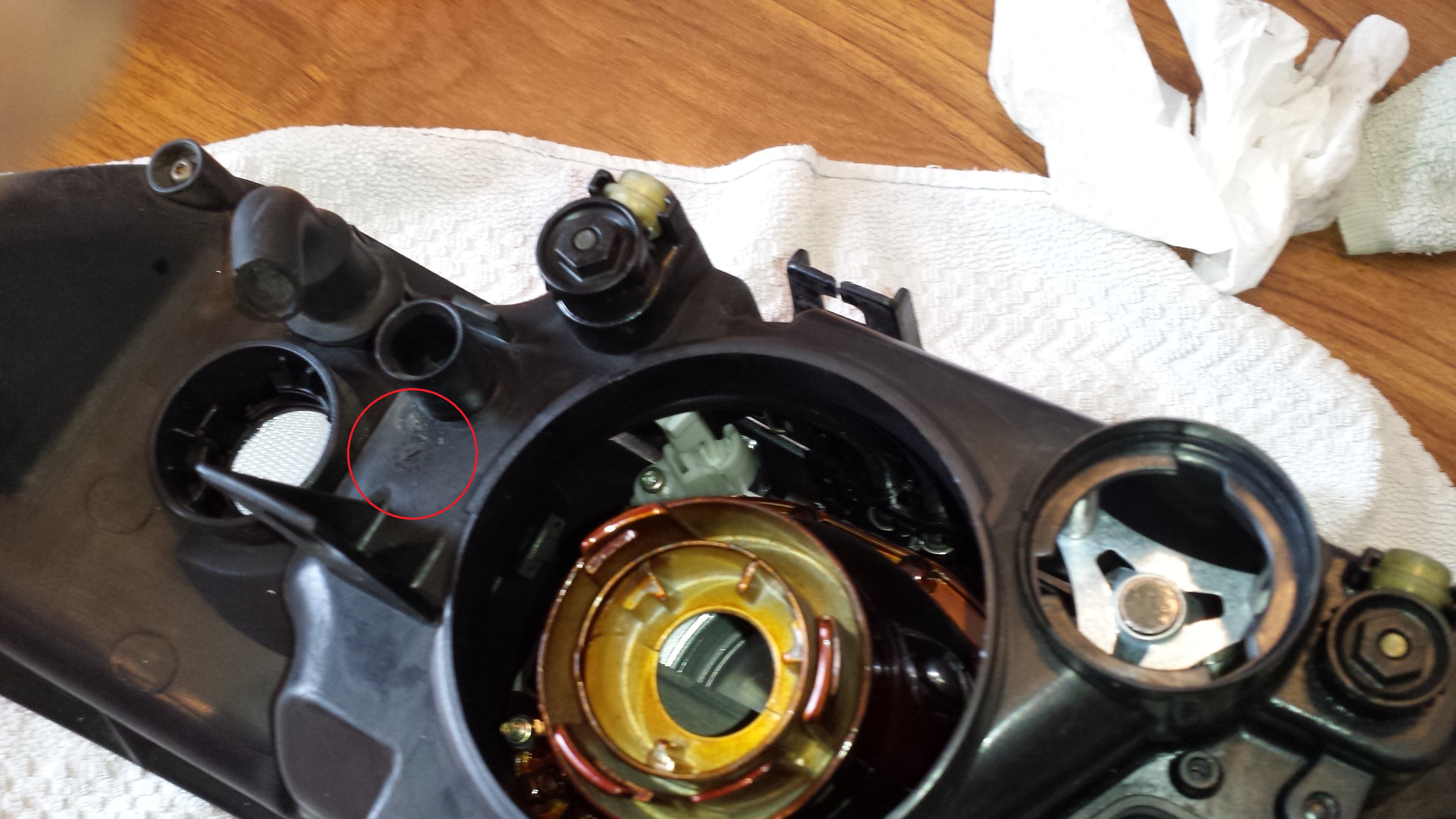

Posté(e) le 29 mai 20187 a comment_922364 Il y a 15 heures, Orphée a dit : Ayant réparé mes phares de E39 phase 2, ils fonctionnent très bien. Mais je suis éventuellement prêt à les échanger à l'un d'entre vous qui aurait des phares de phase 2 datant d'AVANT mai 2002... J'aimerai refaire un retrofit bi-xenon, et je dois pouvoir décoller la vitre pour ça... Si l'un d'entre vous n'a pas envie de se prendre la tête à bidouiller ses phares, et que SEUL ses ajusters sont cassés (j'ai eu un phare avec les support de fixation de l'ampoule xénon cassés...), on pourrait faire un échange... Où est marquée la date?
Posté(e) le 29 mai 20187 a comment_922384 Il y a une petite pastille gravée en surimpression côté plastique du phare. C'est un petit cercle avec les 12 mois gravés, une flèche à l'intérieur pointe vers le mois de l'année concernée. Et à l'intérieur des 12 mois, de chaque côté de la flèche il y a un chiffre représentant l'année... S'il est écrit 0 flèche 2, et que la flèche pointe vers le 3 ça représente l'année 2002... et le mois de mars... Exemple : Modifié le 29 mai 20187 a par Orphée
