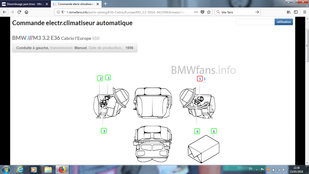

Bon ayé j'ai enlevé la plaque en carton sous la boite à gant, vu comment elle était remontée je te confirme qu'ils sont passés par là...
Le filtre est neuf et en place (je pense que y a moyen de gagner au moins 30 minutes pour le changement par rapport au tombage de la boite à gants), l'avantage d'avoir le bras long et musclé (comme ma bite)
J'ai mis un petit coup dans le tas, genre petite fessée discrète, j'ai joué avec les autres touches de répartition d'air (je n'utilise que l'auto depuis 4 ans), et paf c'est reparti comme en 40....
Merki pour l'aide!
Pour ceux qui cherchent lequel ci joint le lien
http://fr.bmwfans.info/parts-catalog/E36-Cabrio/Europe/M3_3.2-S50/L-M/1996/browse/heater_and_air_conditioning/actuator_for_automatic_air_condition/#pos_5
Pièce 5

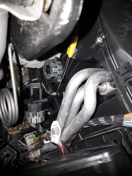

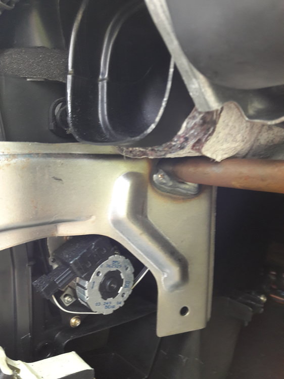

Bonjour.
Mon desembuage ne fonctionnant à nouveau pas de manière satisfaisante j'ai commandé le cerveau moteur .
J'ai démonté la boîte à gant et tombe sur ça
Ma question est quelqu' un sait il comment il faut pratiquer sachant que celui à changer est celui au dessus de celui qui est visible sur la photo (caché par le renfort metallique) je n'ai pas trouvé dans le tis?
Merci!

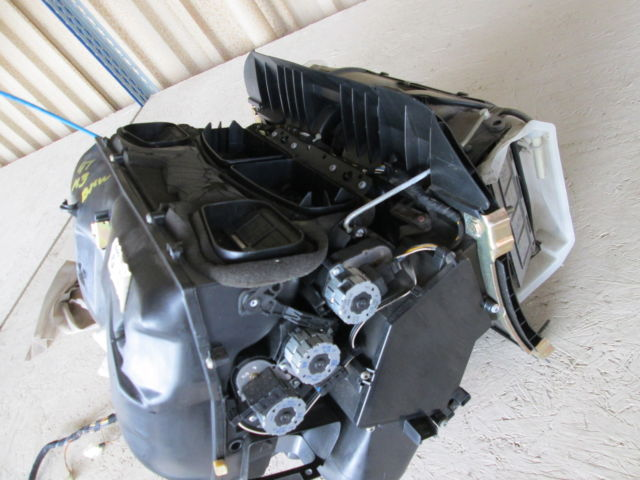

comment_976717

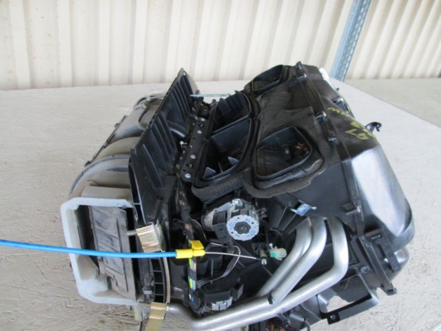

En essayant de checker sur le net, il n'est pas impossible qu'il faille déposer le bloc chauffage, ou enlever le tableau de bord?
Ci joint une image des fameux clapets

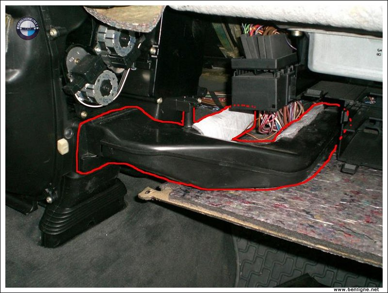

comment_978676
En fait il y avait une finte la pièce n°5 se situe à gauche près du volant et non à droite comme sur le schéma du site...
Le moteur se dévisse avec un accès moyen me nouveau étant clipsé. Par contre pas moyen d'enlever la base qui doit être clipsee également mais n'ayant pas voulu forcer j'ai juste mis du w40 au niveau des engrenages en dessous du moteur. Engrenages plastiques donc à mon avis ça peut peut être venir de là...

comment_978715
Le 23/05/2018 à 22:31, Fredovitch a dit :
Merki pour l'aide!
Pièce 5
sur ce shema/plan il est bien à gauche ...
en dessin technique ( ou vue technique ) le coté gauche est toujours representé à droite ...

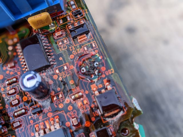

J'ai des trucs bizarres sur le mien aussi.
Genre le froid qui sort que par les bouches avant (fleche du milieu) si je mets sur auto, fleche haut ou bas j'ai du chaud même en reglant au mini par 40° dehors.
Si vous avez une idée je pense au bloc électronique de commande qui fait n'importe quoi?

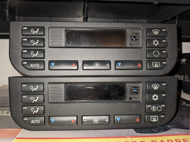

@ACS3 merci pour l'info je ne savais pas. Je pense ne pas être le seul à m’être fait avoir sur ce coup!
@aramis ci joint les infos sur nos clims que j'ai pu glanées à droite à gauche
Notre bloc chauffage est de type ihka
La ref est 8362922 qui n'est plus livrable (nfp pour les fans du pigeot....)
Voici son mode de fonctionnement (y en a qui réflechissent sur le net :cool:):

comment_978783
Il y a 10 heures, aramis a dit :
souvent le remplacment du condensateur dans le boitier de commande resoud ce probleme ...
comment_978804
Il y a 3 heures, ACS3 a dit :

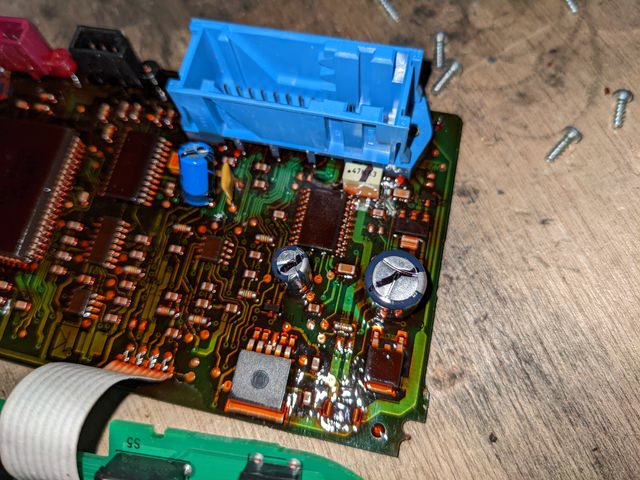

Déjà fait suite extinction de l'écran.
J'ai rénové la vanne de chauffage mais je pense que c'est elle qui fait pas son boulot elle doit laisser passer du LDR même fermée.
Il va falloir en casquer une neuve chez BMW...ça pique le taro de cette merde

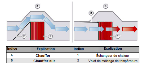

De ce que je comprends du merdier écrit plus haut, tu n'as par le bais des vannes d'eau que des différences de température possible entre la droite et la gauche d'avec les 2 vannes que tu as réparé, donc s'il y avait une fuite d'une des vannes de ldr, ce serait plutôt une différence de température perçue entre ta droite et ta gauche, et non entre le centre et le haut/bas.
As tu une différence de tempé droite gauche également?
Si ce n'est pas le cas, j'essaierai bien le condo à 0.15E, parce que cela ressemble plutôt à une difficulté à gérer les clapets qui verrouillent le contact avec les tuyaux où coulent le ldr.
sur ce schéma:
Ton clapet doit rester ouvert en laissant passer le flux pour le réchauffeur pour la partie haut/bas

comment_978839
Si c'est très clair mais je materialise pas bien ou ils se situe ce batard de clapet
Sur le principe c'est cohérent et je te rejoins.
comment_978842
Je serais tenté de te dire sur ça:
Le cable que l'on voit au dessus des tuyaux commande un clapet: est celui là ou de l'autre coté???
Tout ce que je peux te dire c'est qu'en regardant hier ça tire sur un pauvre morceau de plastique, à voir si chez toi il n'est pas cassé?
Il y en a peut être un de l'autre coté niveau boite à gant mais là c'est le merdier à cause de l'airbag faut dégager la plaque en métal qui gène l'accès.
Après y a bien les pièces 1 2 3 qui servent de clapet mais désolé je n'ai pas trouvé de schéma détaillant à quoi servait chaque clapet!
edit de l'autre coté il n'y a pas l'air d'y avoir de cable:
Modifié par Fredovitch
comment_978863
Oui la c'est "facile", le bloc est par terre, dans l'auto c'est plus marrant :W tu les as denichées ou ces photos?
Tu parles du cable bleu? il est surement commandé par un actionneur?
J'ouvrirai tout ça à mon retour de congés.
Sur les E36 compact il y a un cable dans un petit levier en plastique qui a tendance à sauter et qu'il faut bloquer avec une petite vis pour palier au même soucis, mais c'est un bloc climatisation manuel.
Possible que le soucis soit similaire
