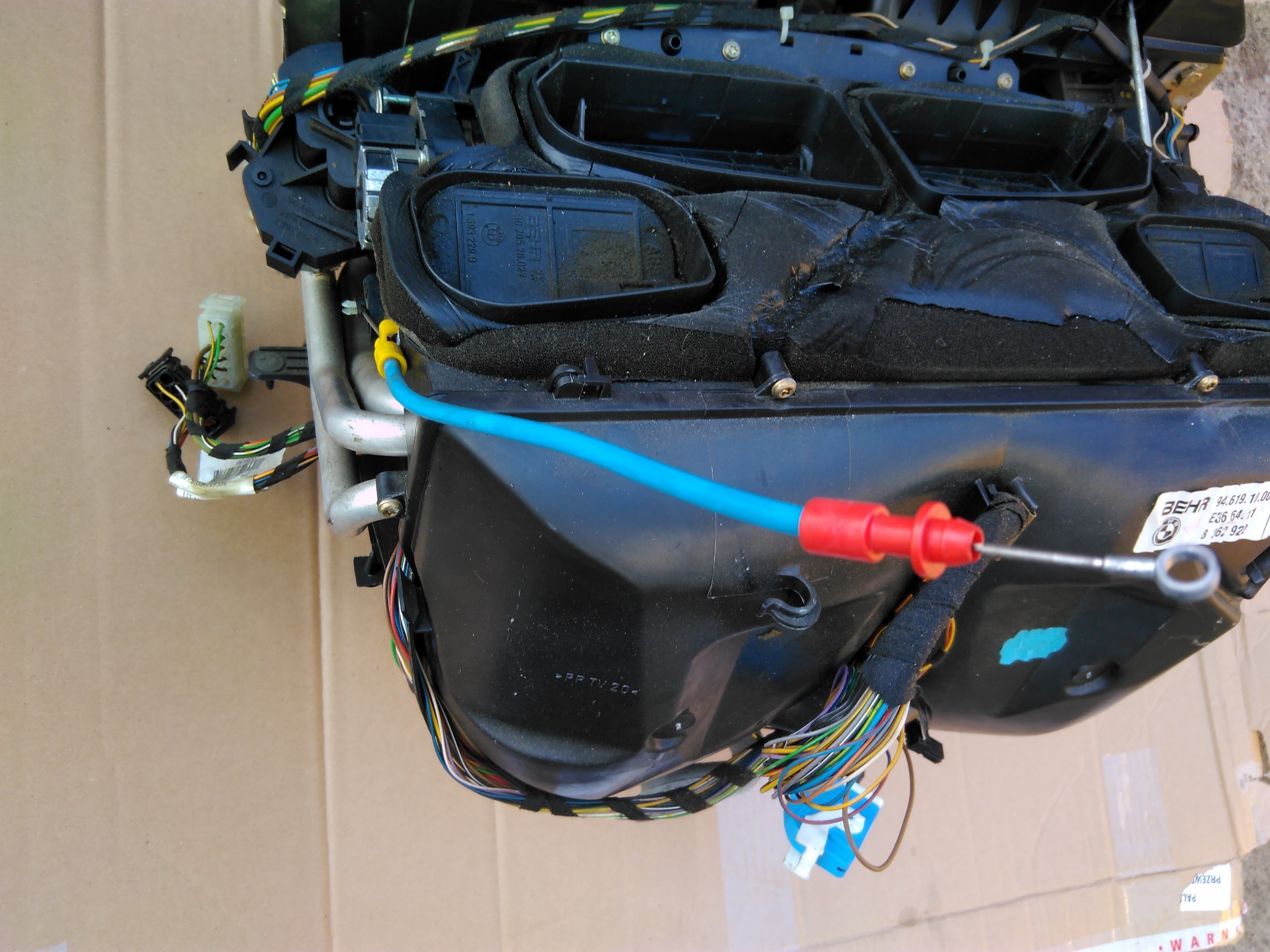

https://www.dvatp.com/bmw/center_vent
C'est le même système que la compact sur le principe, sur la compact c'est commandé par le bouton rotatif rouge/bleu
Sur les autres c'est la molette de l'aerateur central qui agit sur le volet de répartition via le cable bleu
Je vais demonter ce soir, le clip de maintien du cable à du sauter ce qui explique que par le bouche centrale ça marche mais ça n'agit pas sur le volet de repartition.

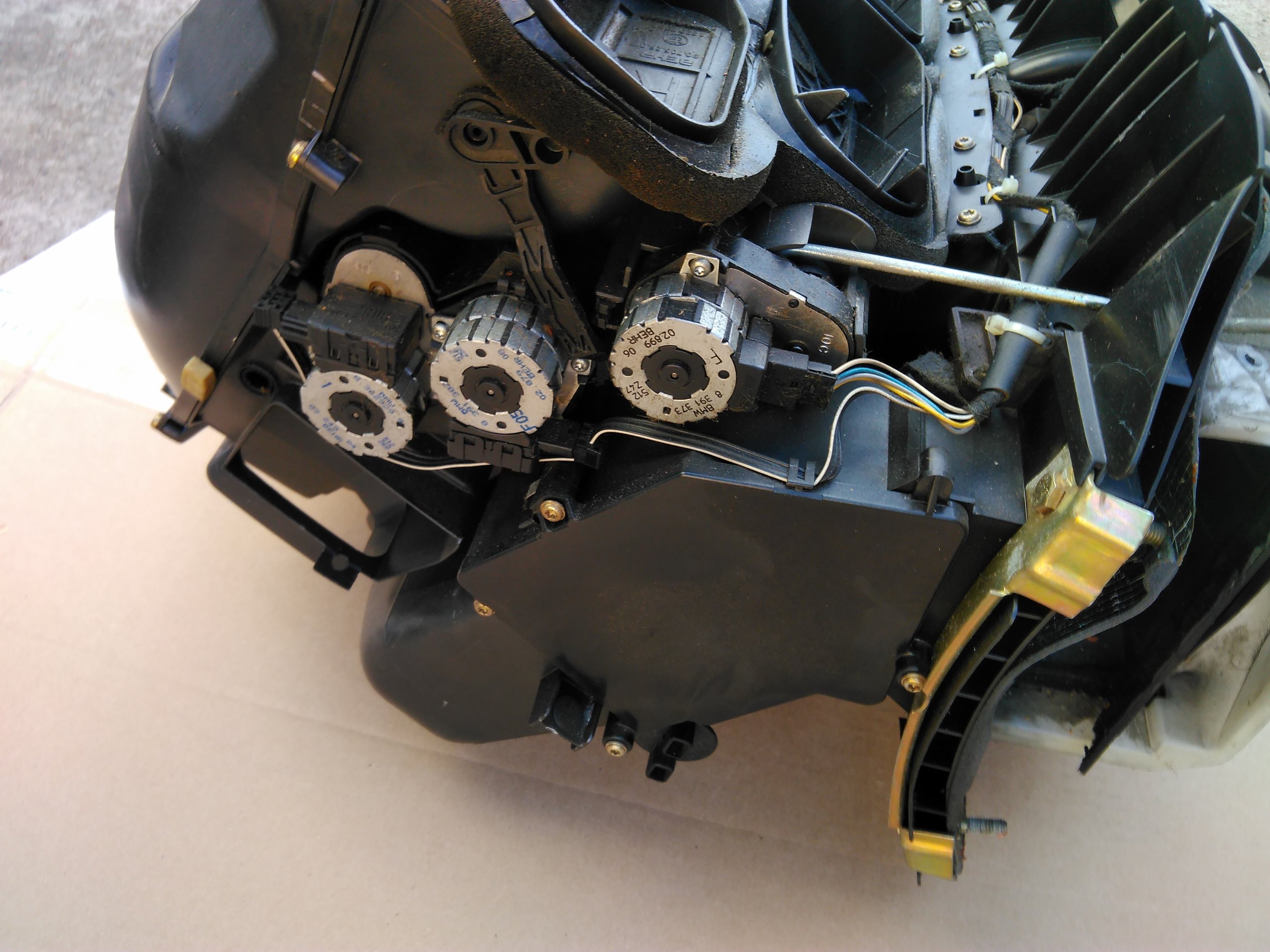

En gros de ce que je comprends, le servomoteur de gauche commande bien l'ouverture des volets de desembuage (on le voit en haut à gauche):
NAGRZEWNICA KOMPLETNA BMW E36 KLIMATRONIC 8362922
Chez moi ça doit fonctionner car j'ai bien de l'air mais seulement une fois que je bascule manuellement la tige en L en plastique qui vient je pense fermer les volets de ventilation frontale (et effectivement je n'ai plus d'air en frontal quand je la bascule vers l'avant du véhicule)

- pour la fonction de chaque moteur:
Le 1 est pour l'arrivée d'air frais qui  n'est pas relié aux autres moteurs pas à pas.
Le 2 à priori pour la ventilation de la lunette arrière? et surtout pour le desembuage
Le 3 pour les pieds
Le 4 pour la recirculation
Le 5 pour  les aérateurs frontaux
Les ouverture supérieures du bloc en arrière sont pour les aérateurs frontaux, avant pour le désembuage contrairement à ce que je pensais
