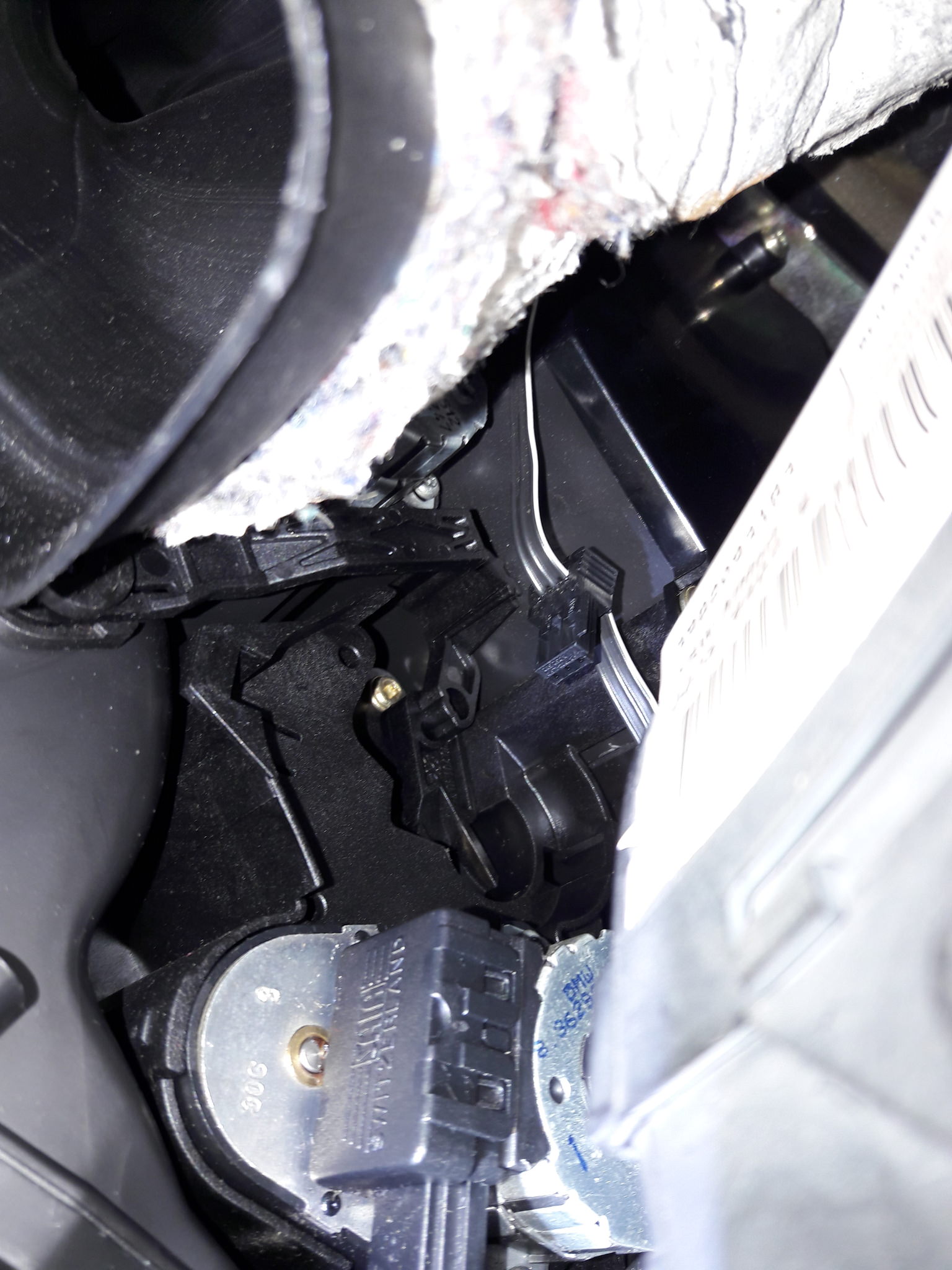

Bon ayé j'ai déposé reposé tout le merdier: faut compter 3h aller retour pour un blue bite comme moi (l"occasion de retrouver un tournevis facom oublié sous la partie centrale peut être utilisé pour mettre en place le short shift?).
Bonne nouvelle ma partie en plastique n'était pas cassée. Mauvaise nouvelle je pense que c'est le moteur n°2 qui fait la bascule frontal/dégivrage en bougeant la dite partie en plastique qui doit commencé à être fatiguée, et bien sur je ne l'avais pas commandé (en même temps sur le site BMW c'est clairement pas bien indiqué....)
En première mondiale pour m passion la photo du truc plastique noir qui est souvent cassé, on voit sur la partie basse une encoche dans laquelle vient se ficher le moteur:
Position désembuage
Position ventilation frontale
J'ai démonté le moteur mis du wd 40 et bien fait attention à reclipser le moteur dans la partie plastique. On ne voit rien mais on sent le bidule en plastique buter sur le moteur en fin de course.
Verdict ça remarche 9 fois sur 10, même si je vais commander le moteur et surement être obligé un jour de tout redémonter...
J'espère que ça pourra servir à ceux qui auront ce pb par la suite!

Hello
Ayant enfin reçu le moteur responsable j'ai procédé au changement.
En fait la partie dorée tournait dans le vide alors que sur le nouveau elle est fermement verrouillée.
Tout fonctionne à nouveau et même si cela paraît futile comme problème ça fait du bien de revoir mémère presque totalement fonctionnelle.
J'ai remis à jour en page 2 la fonction réelle de chaque moteur ce qui sera plus clair que la page BMW.
J'espère que ça servira à d'autres!
