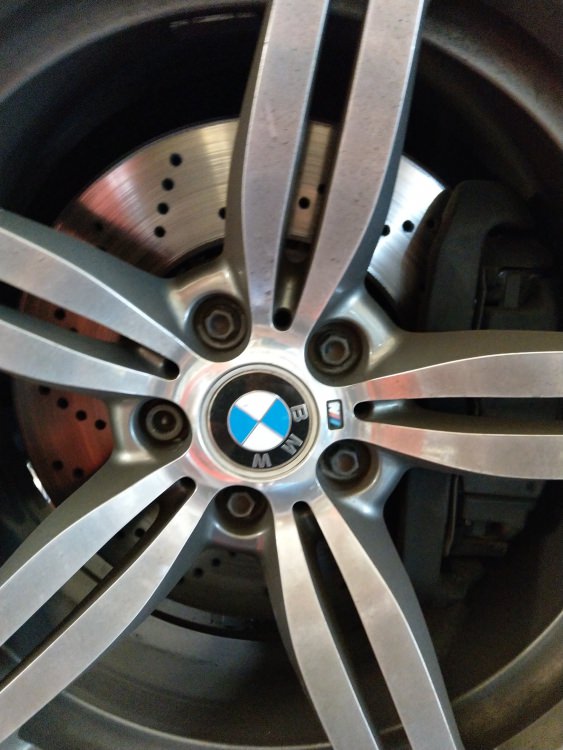

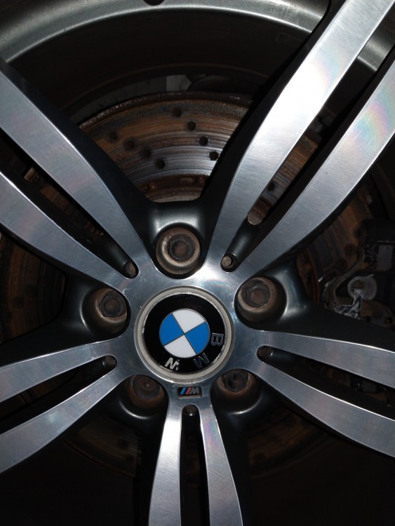

Un peu de nouvelles je me suis rendu compte avec un garagiste que les disques arrières ne freinée pas ou freinée très peu regarder sur la photo par rapport au disque avant de plus les disques arrières sont montés à l'envers cela n'empêche que j'ai tout de même un doute sur le fait la force d'appuyer sur la pédale de frein elle aspire énormément d'air et ne devient pas plus dur à la longue elle reste toujours molle jusqu'au bout à votre avis qu'est-ce que je devrais faire
comment_923058
Effectivement disque à lênvers, mais le problème ne vient pas de là. Pour moi tu as de l'air dans le système, ou le maitre cylindre, ou un manque de liquide.
comment_923060
il y a 31 minutes, afv a dit :
Il faut je remplace les disque que je purge est refait le niveau dans un premier temp ?
comment_923061
Les disques faut voir leur état, s'ils sont bon suffit juste de les inverser gauche-droite.

Oui les disques étaient très bon ça y est c'est fini j'ai changé de côté les disques on a fait une purge des 4 disque on a refait le niveau et maintenant elle freine tout est bien qui finit bien merci à tous
