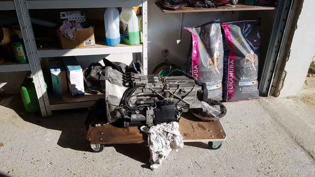

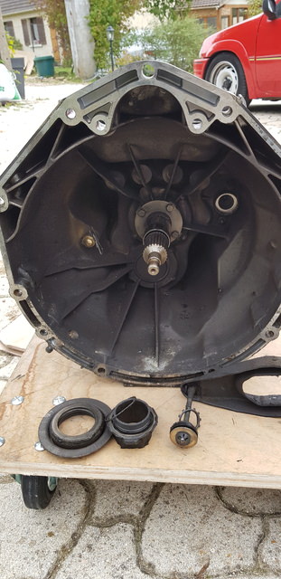

Boite sortie en 2H30 avec voiture sur chandelle (mini 50cm sinon pas la peine) :
Je confirme, que c'est bien la butée d'embrayage qui est passée à travers et l'embout du récepteur d'embrayage qui a fusionné avec la fourchette.

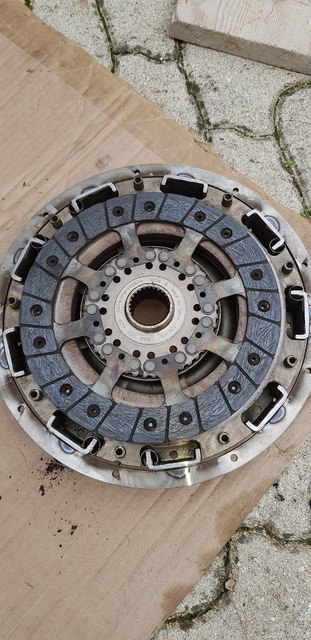

Le VM est très bon, les disques d'embrayages aussi, mais je change :

La vache, tomber la boîte sur chandelle chapeau !!
Le plus dure va être la remise en place,vu le poids du bébé😅
Avec 2 autres crics çà se fait mais faut être motivé!
Bon courage!
Il y a 2 heures, fan2BM a dit :
Bon courage!
Elle pèse son poids, mais je pensais plus que ça honnêtement. Donc on fera comme on l'a sorti. A 2 avec 2 crics extra plat 3t et 4t ! 👍

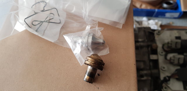

Et pion d'embrayage commandé ici https://cyl6.com/e24/451-pion-de-fourchette-d-embrayage-cyl6-motorsport.html
D'origine c'est un plastique, ce qui a été monté sur la mienne est un bronze qui s'est usiné (voir photo), mais celui de cyl6 est un inox, il ne devrait plus y avoir de problème.

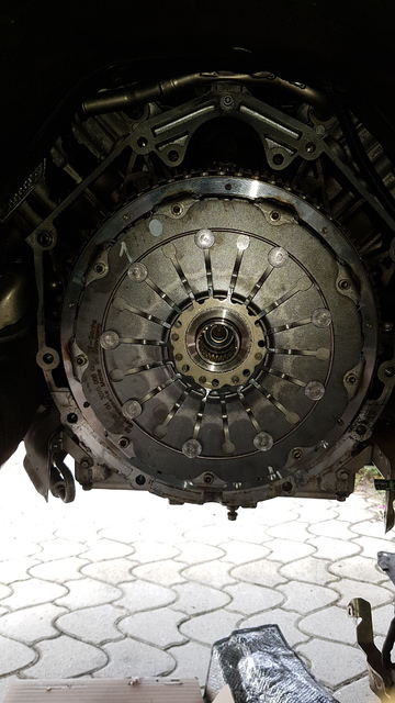

Kit embrayage en place, pion d'embrayage installé, nouvelle fourchette en place avec points de friction graisses.
Plus qu'à remettre la boite à sa place.

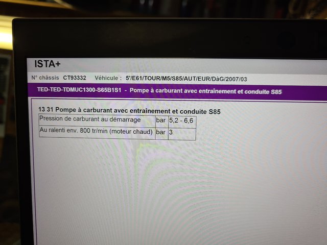

Salut Wilo, pourrais tu m'en dire plus sur tes pressions de carburant au ralenti et en accel avec tes grosses pompes te injecteurs ?? 🤔
il y a 9 minutes, Akuna a dit :
Je suis en plein montage des walbros, et je monterai les gros injecteurs lors de la reprog.
Par contre pour avoir la pression, si tu as la manipulation ista ou inpa je suis preneur pour pouvoir te les filer à l'occasion.
diag / clik droit ou appel fonction du boitier dme/ choisir l'onglet info/ généralités/ sélection les champs qui t’intéresse/ et afficher l'état.....
Attention, pour sortir selection d'autre champs il faut re clicker sur afficher l'état....
Il faut que je relise mais je pense avoir lu 6bars au ralenti et + en acceléré !!
il y a 11 minutes, wiloskill a dit :
Démarrage à froid j'étais à 7bar puis ça redescend à 4,1bar au ralenti ! Voir l'autre tonic.
merci je vais tester sur mon m6
