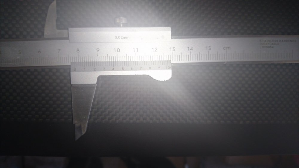

Je vais juste avoir besoin de changer ma manière de mesurer le backlash avec un comparateur avec palpeur fixe
https://www.newtis.info/tisv2/a/en/e60-m5-lim/repair-manuals/11-engine/11-36-variable-camshaft-control/ET1DVJ4
Backlash at high-pressure pump min. 0.06 to max. 0.08 mm.
If necessary, correct VANOS high-pressure pump adjustment.
Distance entre le bas du guide inférieur et le bas du guide tendeur entre 72.5mm et 80mm.

Alors j'ai pris la mesure avant démontage et j'avais 78.3mm.
Par contre quand j'ai voulu prendre le jeu des pignons de la pompe HP Vanos, je n'avais même pas 0.04mm de jeux pour 0.06-0.08mm préconisé par le TIS.
Je fais quoi ? Je remets comme c'était ou je mets les 0.06/0.08mm préconisé ?

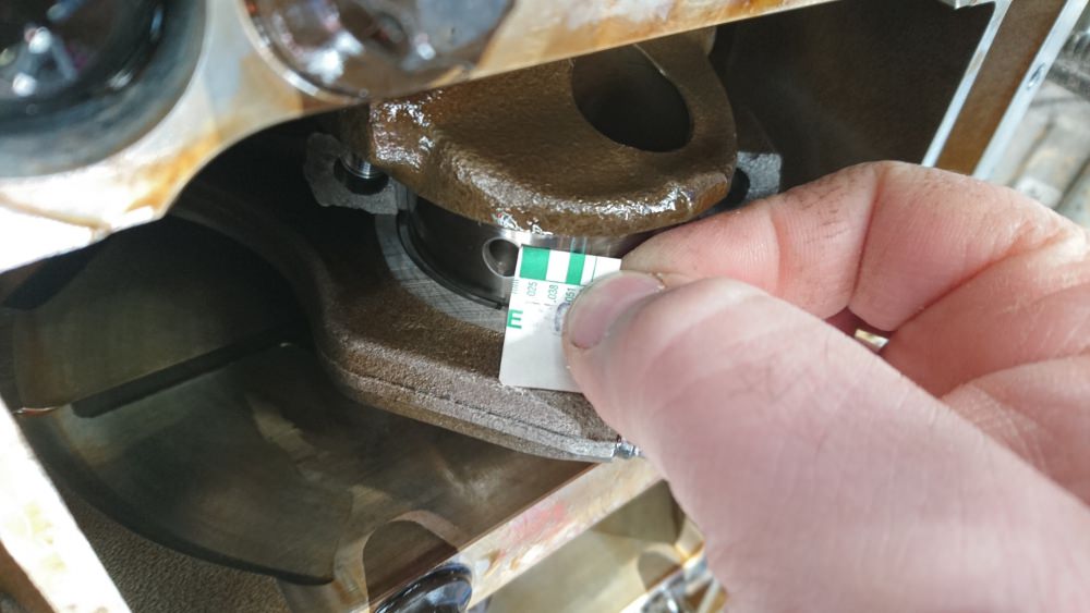

Sinon j'ai mesuré le jeux avec coussinets ACL et maneton et nous sommes dans les tolérances du TIS (0.051mm)

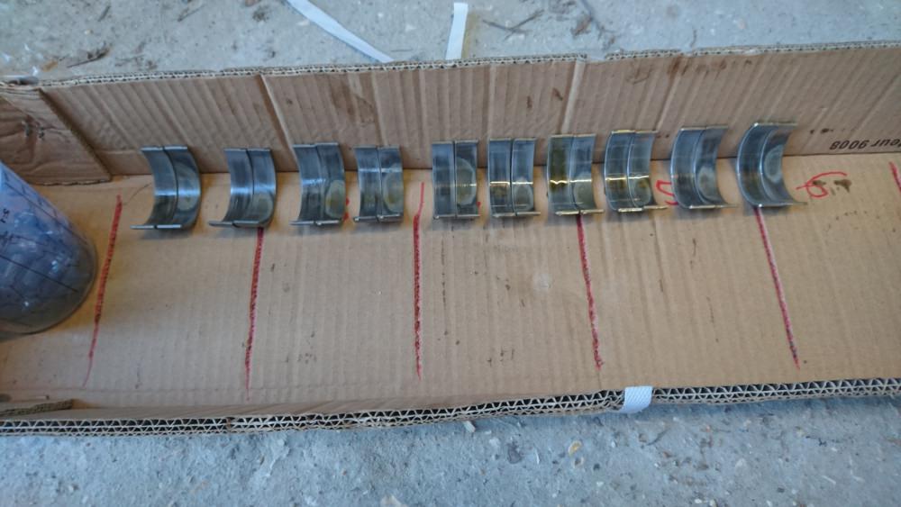

Ensuite voilà l'état des coussinets :
Les marques d'appuis sont toujours sur les coussinets côté bielles, et le cylindre 1 (côté distribution est à gauche)

On ne voit pas la photo des coucous, t'as serrer comment les bielles pour le plastigage?
Il y a 19 heures, afv a dit :
C'est bon la photo cette fois ?
Alors j'ai bien nettoyé(enlevé l'huile avec un chiffon) l'ensemble maneton bielle et chapeau de bielle, j'ai installé les coussinets ACL neufs, j'ai ensuite fait une seule passe de serrage avec les anciennes vis :
-l'approche des vis
-serrage des vis à 20Nm
-serrage à 130°
Desserrage et vérification du jeu.

Oui c'est bon la photo, pour ton kilométrage ils ont très bonne mine encore.
il y a 44 minutes, afv a dit :
Yes, après, n'ayant pas trouvé d'année de construction sur les coussinets, je ne sais dire si ils sont d'origines ou si ils ont été changé ?
Quel marque de coussinet est monté d'origine ? Parce que je n'ai vu aucun estampillage BMW dessus.
Tu n'as pas réagis à ma procédure de mesure des jeux, ça te convient ou je t'ai fait peur ? ?

Il y a 11 heures, wiloskill a dit :
Y pas d elogo BMW sur les coussinets, juste les 3 derniers chiffres de la référence, enfin y en a 6 avec un "/" au millieu.
J'ai pas vu je pense, laquelle tu dis?
Modifié par afv
Il y a 14 heures, wiloskill a dit :
-l'approche des vis
-serrage à 130°
Ah oui je t'avais mis un "like", j'aurais fait pareil donc c'est bon tu m'a pas fait peur :mad:
