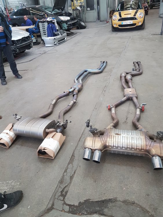

Posté(e) le 29 juin 20187 a comment_926067 Il y a 15 heures, sebucciu a dit : Personne pour me dire les avantages ou les inconvénients de l'un ou de l'autre ? J’ai la config pack compet’ + akra J’avais fait un topic sur l’installation de ma ligne ... En résumant, la ligne akra est une ligne complète qui part des collecteurs, réduit les catas, et dont les tubes finissent à l’exterieur Du silencieux qui est lui aussi bien plus petit que celui de l’origine. L’integralité du tube est plus gros. Valves fermées le son reste identique à celui de l’origine, valves ouvertes il est davantage roque, ça chante plus fort, les patarades un poil amplifiées. Avis personnel ....indispensable sur une M4 (y compris Pack compet’) dont le son d’origine est vraiment trop métallique, étouffé voir artificiel. Avec la ligne akra on retrouve davantage le ronronnement des anciennes V8 (tout est relatif). Akra est le spécialiste de l’échappement, la ligne complète coûte 7000€ le prix étant justifié par la qualité de la fabrication, soudure, ligne complète titane..... sur la photo 1 tu vois à gauche la ligne akra et à droite la ligne origine M4 de l’ancien propriétaire. Concenant la Mperf ce n’est pas une ligne mais un slip-on qui part donc des catas. Elles coutent 4500€ pour une demi ligne, le bruit est satisfaisant d’après les retours de certains membres du forum. Tu reprends donc le tube intermédiaire et les catas d’origine donc aucune amélioration sur l’évacuation des échappements. Deux produits différents, deux budgets .....
