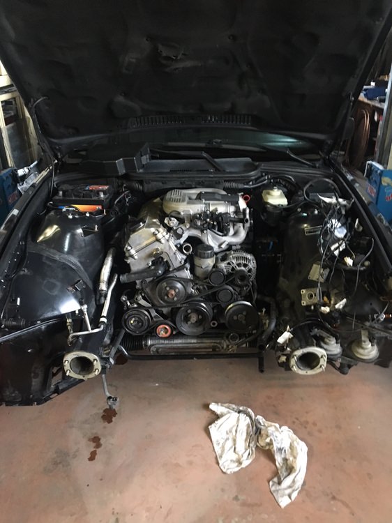

Alors ça y est j'ai pus commencer, 1er chose investissement dans un pont 2 colonnes, et oui je me fais vieux!, j'ai commencer par le 3.16, nettoyage compartiment moteur + le dessous de la caisse avec la plutôt bonne surprise puisqu'il n'y a pas un point de rouille, vraiment très saine. J'ai sortie la mécanique, pas de difficultés particulière. Maintenant il faut que je compare les 2 compartiment moteur pour voir les différents supports à supprimer ou à ajouter. Il faut aussi que je dépose le train arrière pour venir y souder les renfort M3. Je ne sais pas si je vais faire ça avant ou après le passage chez le carrossier, ou même peut être pendant il faut que je vois avec lui. Je vais certainement en choquer quelques un a nouveau, mais j'ai décider de la repeindre en bleu estoril, je trouve cette couleur vraiment fantastique. Allez 2-3 photos du début de chantier. A bientôt

Quelque nouvelle, j'ai commencer a supprimer tous les supports du compartiment moteur non commun avec la M, je viendrais souder ceux dont j'ai besoin dés que j'aurai sortie le moteur de la M et récupérer les support dont j'ai besoin. Je mettrait quelque photos pour monter les différent support a supprimer et ceux a remettre lorsque l'on part d'une caisse 4 cylindres. Autre news je vais chercher un intérieur cobra en bel état ce matin, j'aurai donc le mien  a vendre. Il faudra que je change la baie de pare brise en plastique, savez vous ou l'on peux en trouver?
