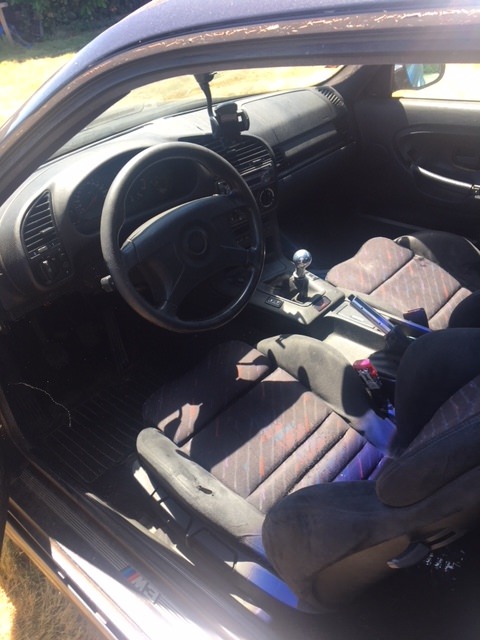

le m3
le 3.16
le 3.16 est un Wordline avec toit ouvrant comme la M, climatisation auto, intérieure propre, les intérieur de porte sont ok juste a changer le tissue des garniture, ciel de toi pas mal mais salle j'ai peur que le nettoyage est raison de la colle, on verra bien....
