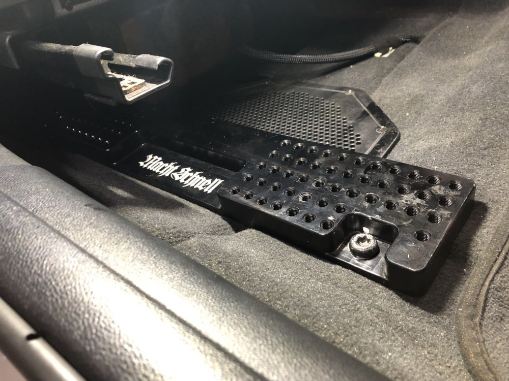

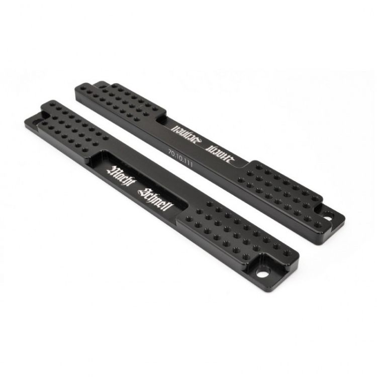

les platines vendues pour 46 vont bien dans les 9x... je viens de vérifier à blanc.
Ou trouver des platines au moins cher ? car c est pas donné ... je doit monter deux pole position avec support, glissières ect, des infos a me donner les amis ? Merci ?
A l'époque je n'avais pas trouvé et du coup j'avais pris chez breizh...
Tu peux faire du sur mesure mais faut connaitre un artisan sinon ca te coute un bras aussi. Et puis les platines macht ont l'avantage d'avoir plein de position pour ton siège et cela sera très utile pour ajuster!
Il y a 11 heures, julien8634 a dit :
@geoffrey1993

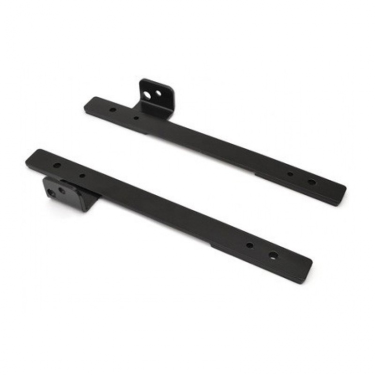

Du coup tout est vendu a part, platines, glissières, supports ?
Du coup j ai regardé un peu, il me faut les platines, glissières, supports ceinture, platines sièges pour un prix de plus de 600e juste pour de la fixation...? tout ça x2 ? c est le prix du siège...

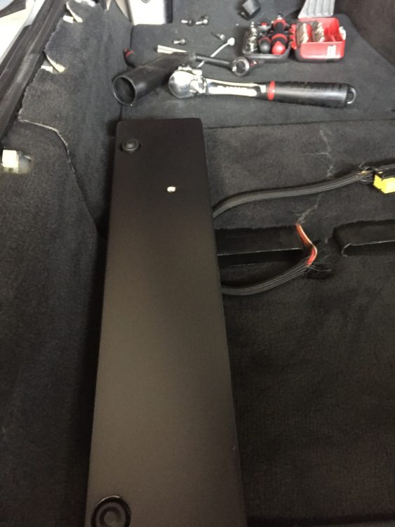

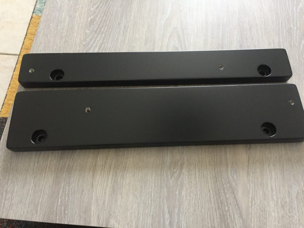

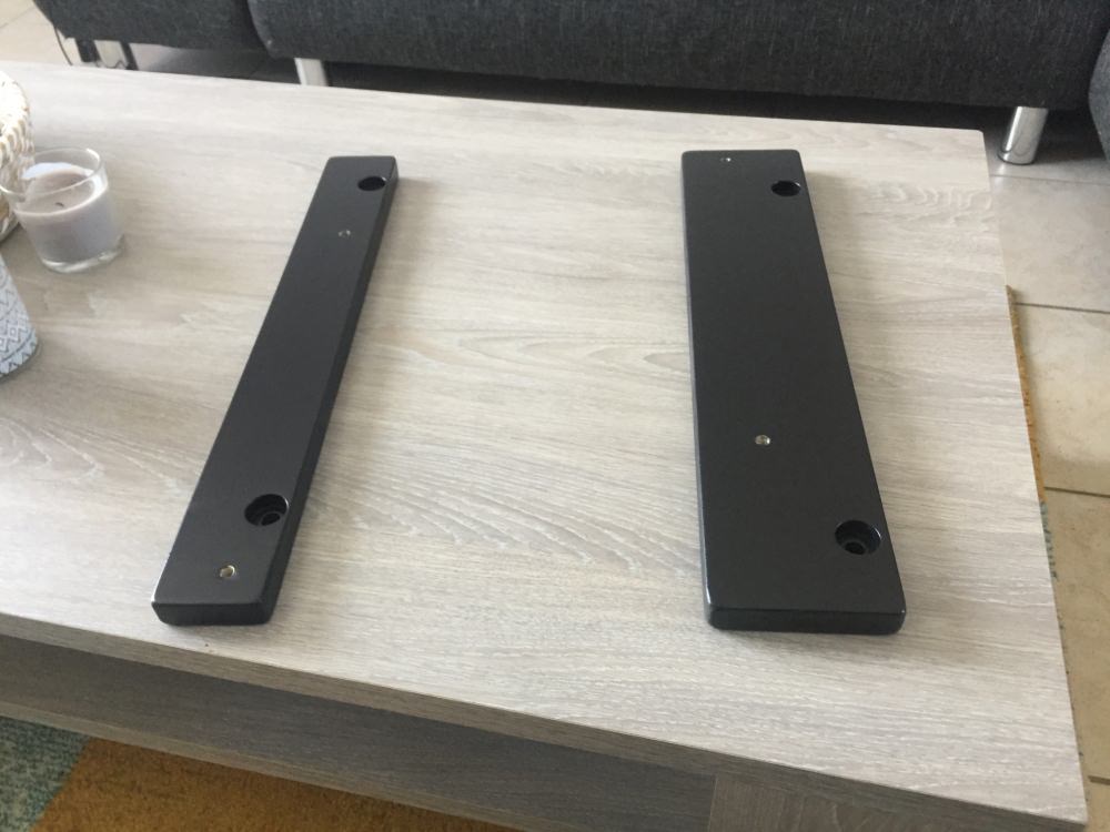

Voici mon montage maison
Super c est toi qui la fait ? en acier ? et pour la ceinture tu a du acheter un support ?
oui j'ai fais découpé plusieurs platines à la jet d'eau  , il me reste à faire du fraisage pour en préparer d'autres, elle sont en aluminium  épaisseur 30mm à la base que j'ai fraisé à 20mm ( suivant la hauteur voulu )
pour ce qui est des supports de ceinture ,non j'en ai pas acheté  , j'ai directement fixer les boucle sur les platines latérales
