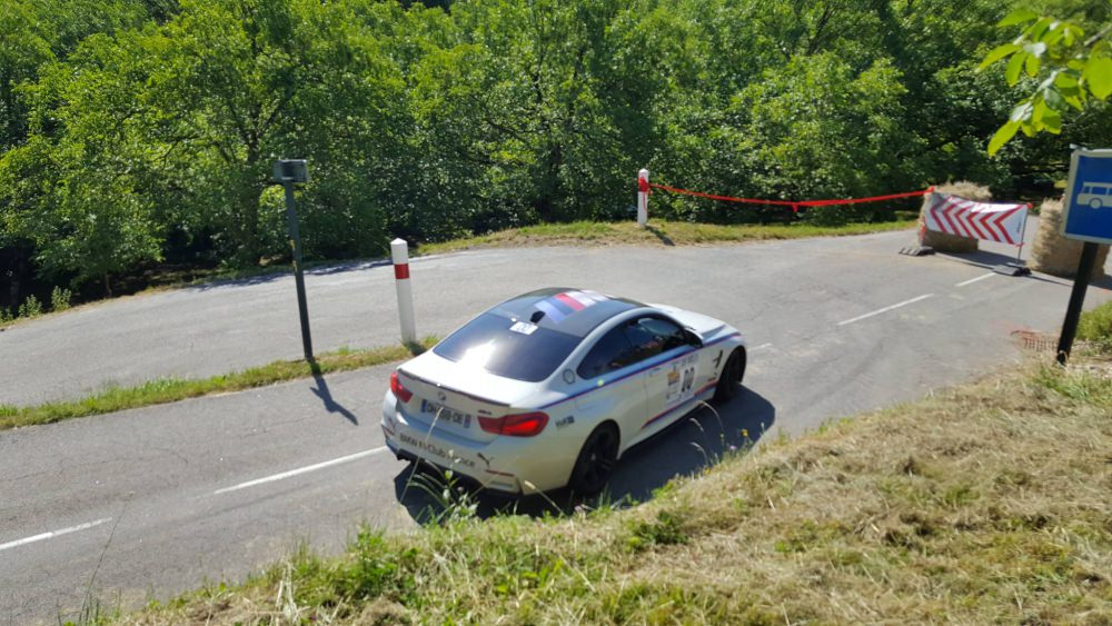

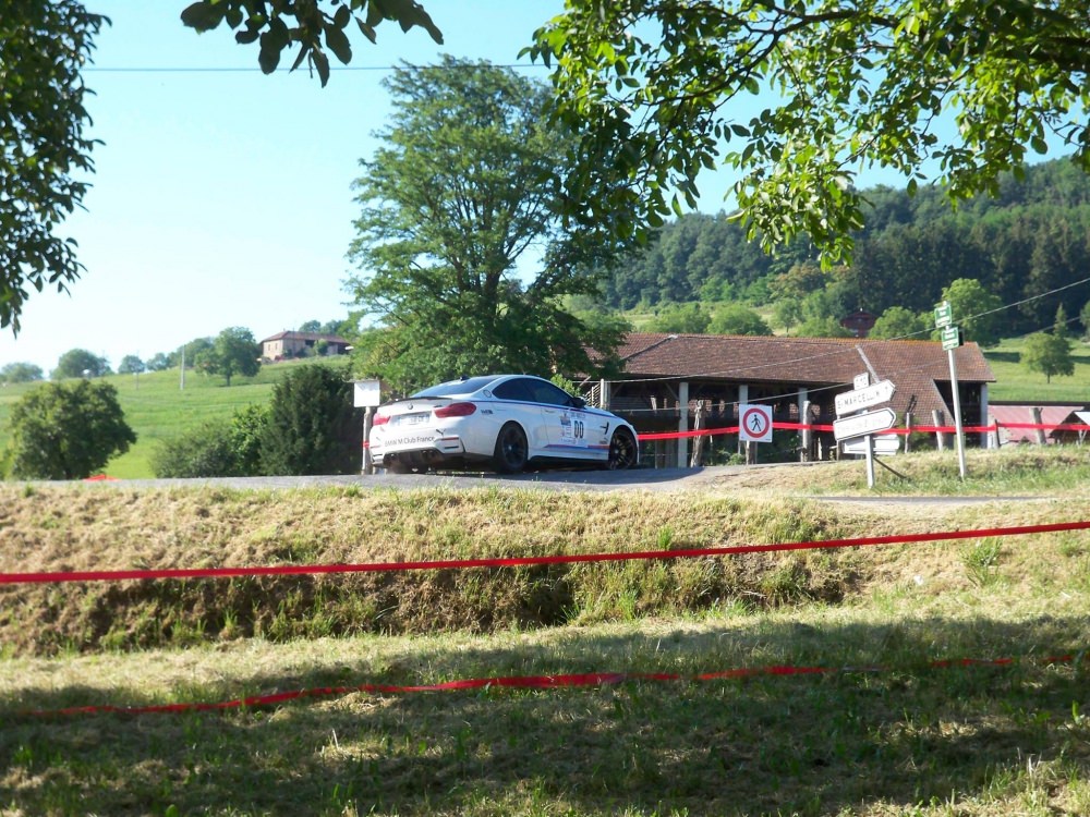

Pour info, la boîte DKG/DCT semble plutôt bien encaisser les freins à main...
Quand je tire le FAM, le DKG désaccouple la transmission (débrayage), quand je relâche le FAM, elle ré-accouple la transmission (embrayage).
Faut prendre l'habitude car il y a une petite latence et moins de finesse (qu'avec une pédale) mais ça le fait.
A noter que je n'ai pas de FAM hydraulique et que je ne peux me prononcer sur le bien fondé de tout ça.
Méfiez-vous du dé-jaugeage, je l’ai vécu dans l’ES9, un vrai moment mêlant honte et solitude.
