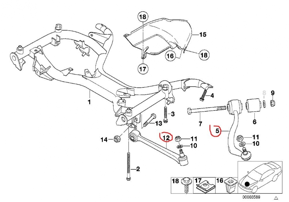

à chaud, j'ai le train avant qui devient très bruyant. ça grince et ça couine. A froid tout va bien.
Ca ne vient pas des amortisseurs car j'ai tout changé de ce côté là mais j'ai toujours les bruits. J'ai même l'impression que c'est pire depuis que j'ai durci les suspension (Bilstein B14)
petite vidéo avec passage sur ralentisseur (le cas ou le bruit est le plus présent)
montez le son!!!

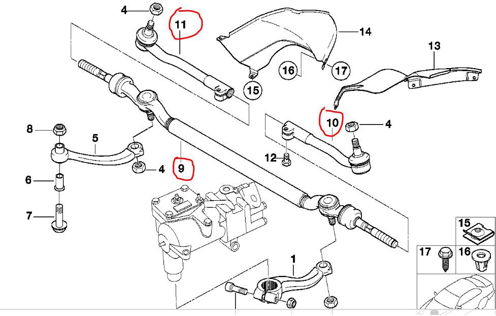

Les rotules de direction et les bras de suspension ont déjà été changé il y a 2 ans, mais je n'exclue pas que ça puisse venir de là (pièces de mauvaise qualité? Pièces mal montées?)
voici les pièces que je soupçonne. Vous en voyez d'autres?
eclate1.thumb.JPG.ab068fc2cc8f52341415030cdbff34bc.JPGeclate2.JPG.d15ebdbb2c14fc5030573bb44c352818.JPGeclate3.JPG.882ce00e695ef72c66b58fab56464608.JPG

J ai quasi le même delire, le plus souvent a la compression, avec des petits claquements/craquements, pas forcement proportionnel a la vitesse ... en fait a 130/140 ras, a 30/40 c est festival.
je soupconne le SB n°6 du bras tiré, moi je suis en powerflex, mais ca "seche" parfois... plan B sb de barre stab....

Ne cherchez pas, tout comme vous j'ai les mêmes bruits et je pense que ça vient des suspattes, caisse rabaissée , ça doit tirer sur la gueule des silent-blocs des tirants de chasse et suspension... !? En l'emmenant un peu sur routes viroleuses, c'est vrai que les bruits s'atténuent... voir disparaissent complètement...

Je pense qu'il faudrait monter des biellettes de barre stab réglables... C'est juste une supposition...!?

J'ai eu exactement le même soucis sur ma 540i châssis M. Je vous passe les détail des très longues recherches et de la liste des pièces changées pour rien.
Le problème venait de l'avant gauche pour moi. Je l'ai résolu en faisant 2 choses je ne saurai donc pas dire laquelle des 2 a réellement été la solution.
-j'ai plié la tôle pare chaleur située entre le collecteur d'échappement et le gros silentbloc du tirant de chasse. Je pense que c'est elle qui se déformait quand le collecteur chauffait ce qui faisait que le problème n'apparaissait qu' après 10min de route environ. Pièce 13 du 3eme  schema d'au dessus.
-j'ai changé toutes la ligne des bielles de directions. Comme indiqué sur les schémas plus haut. Pièces 9.10.11
