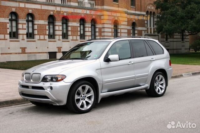

 Bonsoir a tous. Je recherche un autre daily pour remplacer ma Volvo V70 qui arrive a plus de 420 000Kms. Elle va entre très bien, mais j'ai envie de changer, et un X5 me plairait bien.
 J'aime bien les E70 après 2007  mais a priori il y a pas mal de problème de chaine de distri. Il y aurait le moteur M57 et le N57. Sont ils tous les 2 concernés par ce problème de chaine?
 Sinon il y a les plus ancien, E53, qui a priori semble très fiable. J'en vois très rarement a l'atelier en réparation. De plus le prix est bien plus abordable que le E70.
 J'ai repéré celui-ci=>https://www.leboncoin.fr/voitures/1456086356.htm/
 Qu'en pense les spécialiste?
 Dommage que le E70 n'ai pas le moteur des E53 sinon moi choix aurais été fait!:cool:
Merci!

concernant le E53 , je conseille fortement le Ph2 si c'est en boite auto , la bva6 est beaucoup plus agréable .
niveau suspension , éviter les modèles full pneumatique , les amortos avant valent une couille ...
pour celui qui compte tracter , ceux équipés du correcteur d'assiette sont bien ( pneumatique que à l’arrière )
enfin , l'annonce que tu as mis en lien , c'est le kit "aero" bmw qui est dessus , perso , j'aime pas trop ...

 Merci ACS pour ces infos, c'est bon a prendre pour la suspension. Ce serait en effet un Phase 2, le Phase 1 faisant vraiment trop vieux et a une boite auto GM 5 rapports qui n'était pas fiable a priori.
 Le kit aero, en effet, on aime ou pas. Perso, je ne le trouve pas mal mais étrange que sur celui de l'annonce il manque les extension d'aile. Je vais appeler ce WE
 Par contre pour E70, que j'aime beaucoup, auriez vous des info sur la fiabilité moteur? A priori il existe 2 moteurs. Le M57 et le N57. Ce que je ne comprends pas c'est que le E53 est équipé du M57 aussi, alors ce moteur devrait ètre fiable sur le E70 non?
 Mis a part le moteur, le reste tient il les kilomètre?

 J'ai vraiment du mal avec les essence sauf en tapant dans des moteur puissant mais qui consomme a mort et même en éthanol ça ne reste as économique. Je roule de trop...... Avec un X5 faut tapé dans du V8, c'est plus le même monde.. la CG.....et ils ce font quand même rare. je cherche un daily, pas un gouffre.
 Je crois que pour le moment je vais me fixer sur un E53 en ph2 boite auto (qui semble fiable et j'ai ce qu'il faut pour faire les vidanges). Dans 2 ans je verras ou en est le marché et la fiabilité des E70 et pourquoi pas changer. Reste a trouver la perle rare, j'aimerais bien une config un peu particulière.
 Avec du recule, tu as raison ACS3, celui avec le kit aero n'est pas terrible (bien que le prix et l'entretien en interressant). J'ai aussi repéré celui là=> https://www.leboncoin.fr/voitures/1451352245.htm/ mais il est un peu chère je trouve, reste a négocier car a ce kilomètrage je vais vite arriver au dessus des 300 000Kms et je ne sais pas si cela ce revends facilement avec plus de 300 000Kms a l'instar de mon vw multivan qui a plus de 300 000kms 10 ans après, n'as pas décoté
