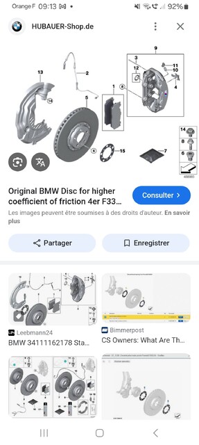

J'ai eut un phénomène similaire sur ma M135i, j'avais un bruit de cliquetis au niveau des disques avant dès qu'on braquait le volant à partir d'un certain angle et en appui ça se produisait.
Pour résoudre le problème j'ai démonté mes disques avant, nettoyé les portées de disques à la brosse métallique et
remonté l'ensemble avec de la graisse cuivrée et le bruit à disparu.

Quand vous démontez vos roues, bien serrer ensuite à 140Nm (Cf. ISTA pour F2x/F3x/F8x).
Après changement des freins sur ma M235i, j'avais un cliquetis à l'avant droit lors des virages à gauche.
Après serrage correct à 140Nm, le cliquetis a disparu...
