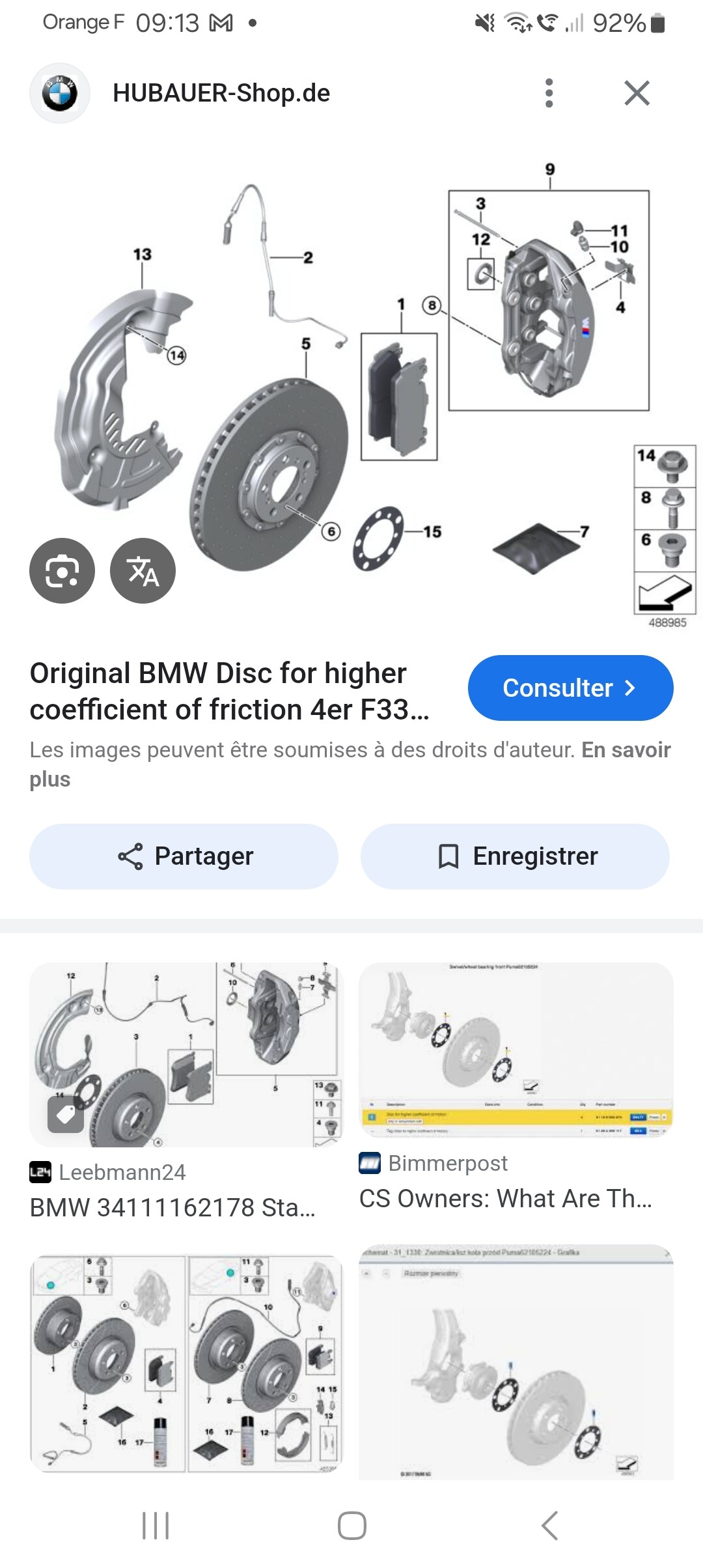

Essayes ça @JP7374
Bien serrer roues disques etc et graisser etc...
ok merci Julien. Je vais tenter.
Nettoyer resserage au couplé 140nm.
J'ai été rouler plus de bruit. Sensible ses petites bêtes...
