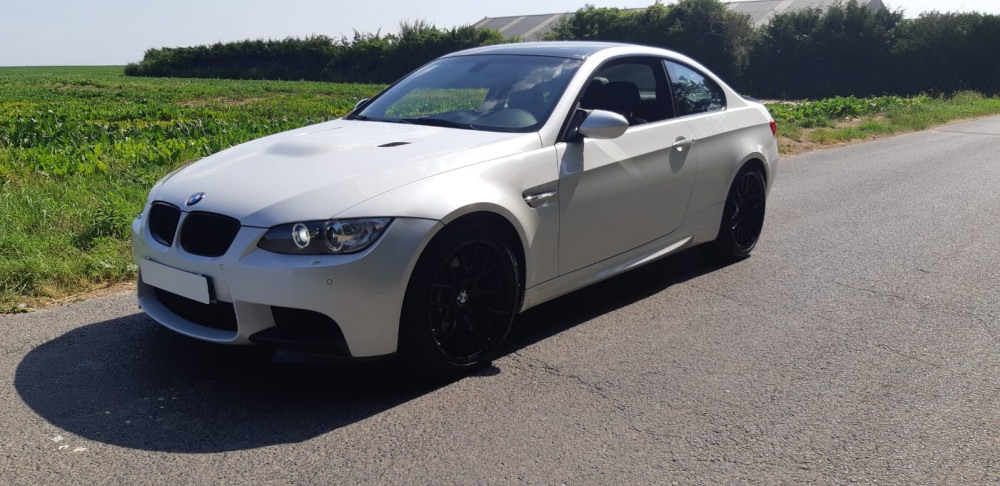

Salut à Ladenree,
Magnifique ta M3 frozen ! elle est vraiment sublime !

Une petite photo pour la route ;)

La tienne est bien jolie également ! ?
