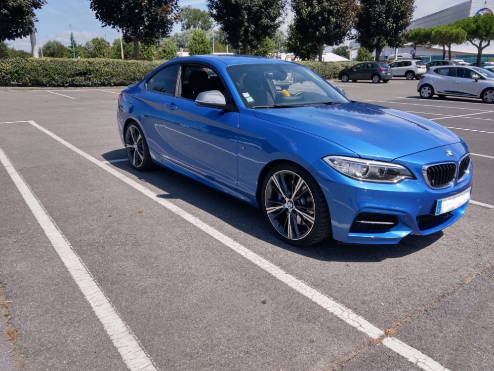

Bonjour à tous,
ayant navigué sur le forum depuis plusieurs semaines à la recherche d'informations sur des évolutions que je souhaite apporter sur ma voiture et au vu du contenu très enrichissant que j'ai pu y trouver de la part des membres, il est donc aujourd'hui temps de partager l'expérience et de présenter l'objet des recherches ?
Il s'agit d'une M235i de 2014 ayant subit quelques modifications :
- Ligne Akrapovic Titane de la M2
- Diffuseur Arrière Bastuck
- Fabspeed Sport Cat Downpipe
- Filtre à air BMC
- IC Wagner EVO 2 Competition
- Charge Pipe BMS
- GFB DV+
- Jantes BMW Performance 660 19" montées avec des Michelin Pilot Sport 4S
Les prochaines modifications que je souhaiterai apporter sont :
- Pure Turbo Inlet Pipe
On ne va pas se le cacher, on sent que le post de @Quenotte de sa M235i m'a complétement fasciné. En effet étant donné que mon ressenti sur les performances, notamment de l'admission d'origine, étaient exactement les mêmes que celles décrites dans son post, je me suis dis : " c'est dingue à quel point son analyse est en tout point la même que la mienne, j'aurais pu écrire les mêmes lignes ! "
Et quand j'ai vu la liste des modifications apportées pour corriger tout ça, je me suis dis qu'il y avait un messie de la M235i ici en France et c'est rare ?

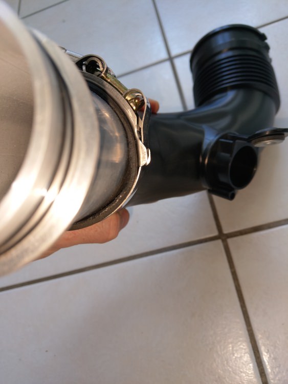

@Quenotte
Je te solicite à nouveau car je viens de recevoir l'inlet Pure Turbos ce matin et je voulais savoir si sur la tienne, tu avais aussi ces espaces entre la partie alu et la partie plastique ? Étant donné que la pièce en plastique n'est pas coupée droite, je me dis que cela est normal mais je me demande aussi si le tout est bien étanche et sans fuite d'air.
comment_933938
Salut,
Oui il faut bien positionner le collier pour réaliser l'étanchéité.
Je n'ai pas de prise d'air :)
