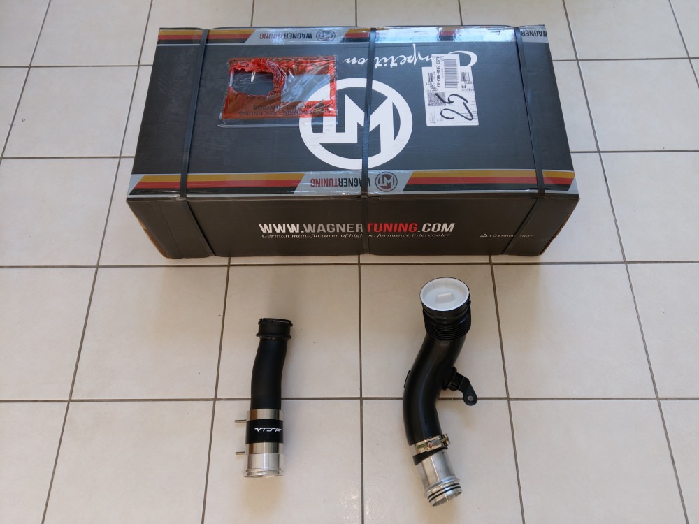

Boost Pipe VRSF, Inlet Pipe PureTurbos et IC Wagner Evo 2 Competition pret.

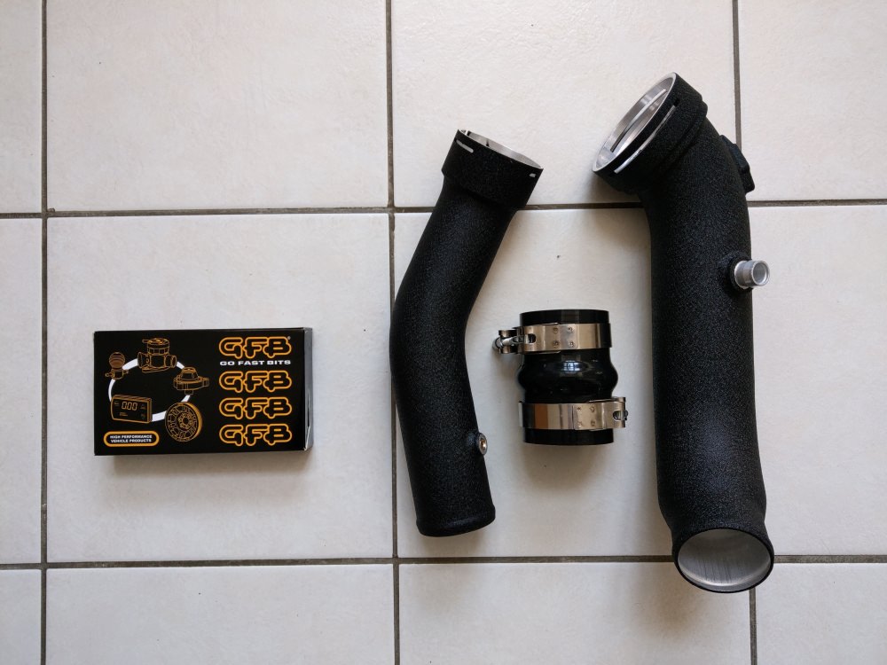

Le GFB et la CP Evolution Racewerks ne devraient pas tarder ;)

Et pour finir le GFB et la CP BMS.
La CP BMS est la copie conforme de la Evolution Racewerks pour 170$ de moins.

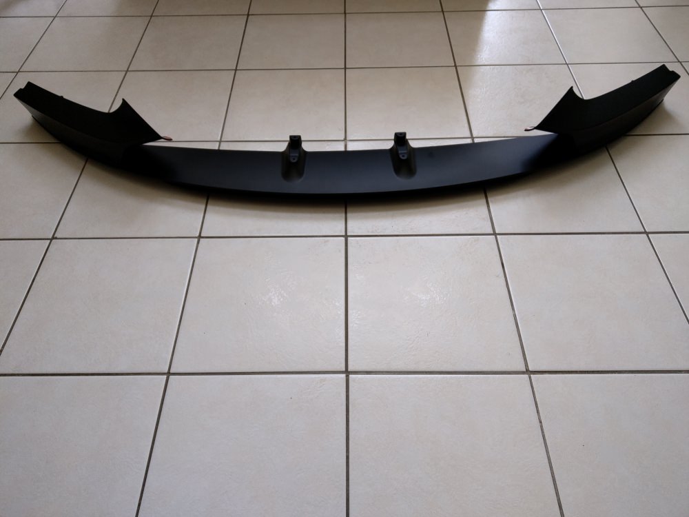

Front Lip M-Performance recue.
Elle sera peinte de la même couleur que la voiture pour donner le même rendu que les rares M235i Track Edition sorties aux Pays-Bas en edition limitée.
Je conserverai par contre les haricots d'origine avec le contour chrome.
