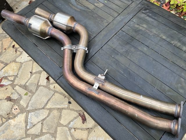

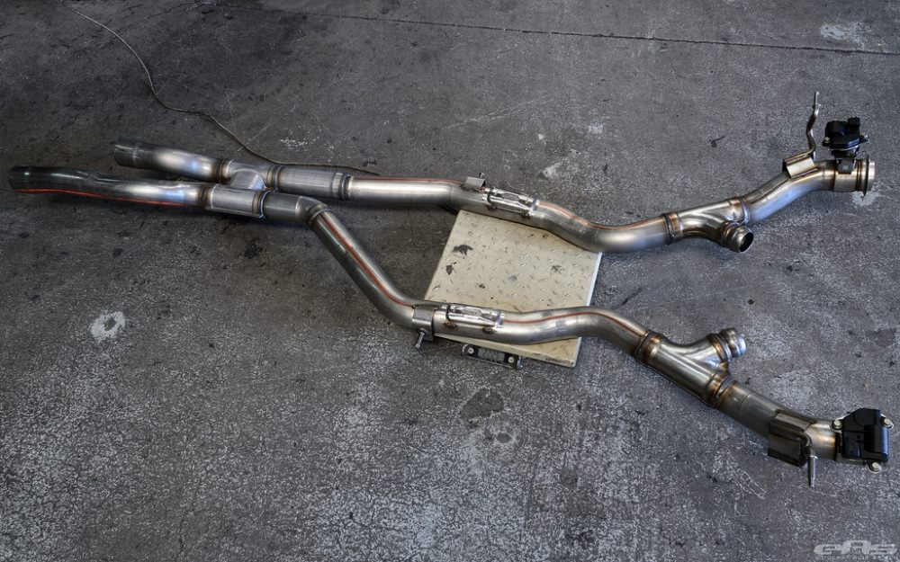

  • Bon et bien voilà un exemple de ligne Mperformance montée sur ligne sans FAP cest un peu comme le morning live ça réveille les voisins ?
  • si si je t'assure que lors du montage de la ligne M Performance il faut bien découper la ligne d'origine, après les petits cata
  • Dans tous les cas, la ligne complète n'existe pas et il faut obligatoirement couper

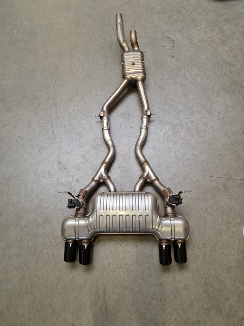

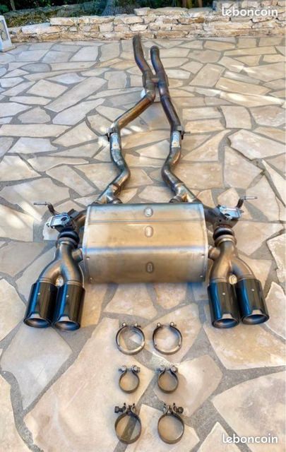

Le 13/08/2018 à 12:01, frank311 a dit :
Salut,
Voici la ligne Mperformance...elle se vend en une seule piece.
Une bonne partie du flux d air ne passe pas par le silencieux. Ça doit faire un sacré bruit...
comment_930845
Il y a 15 heures, thomaspicard45 a dit :
A une condition: que les clapets soient en position ouverte.
En position fermé, tous les gaz passent par le silencieux

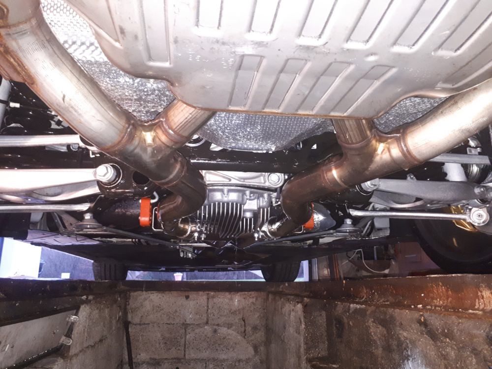

Salut à toi, je ne sais si tu as fait ton achat?
J’ai cette ligne et effectivement tu a que la partie après midpipe, sans rien couper.
Pour moi le bruit est plutôt pas mal clapets ouverts et tranquille fermés.
Moi, je me tâte pour changer le midpipe ou et downpipe.?
comment_953221

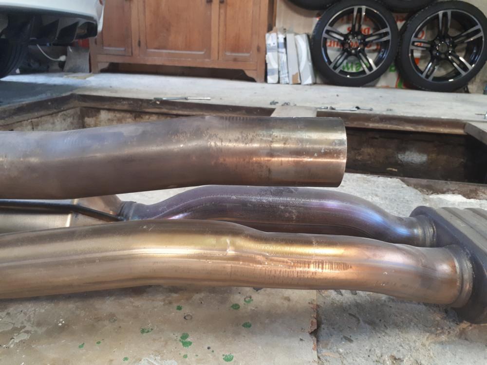

si si je t'assure que lors du montage de la ligne M Performance il faut bien découper la ligne d'origine, après les petits cataInkedIMG_2609_LI.thumb.jpg.0a0adecfe45262c6f4c319de04fbb5a2.jpg

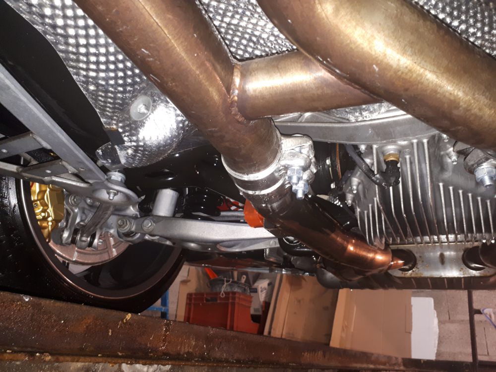

comment_953229
Dans tout les cas il faut couper, la ligne d'origine est en 1 seul morceau. J'ai mis une demi ligne Supersprint avec le X car on ne peut pas couper juste après les petits catas (tuyau aplatit d'origine)
