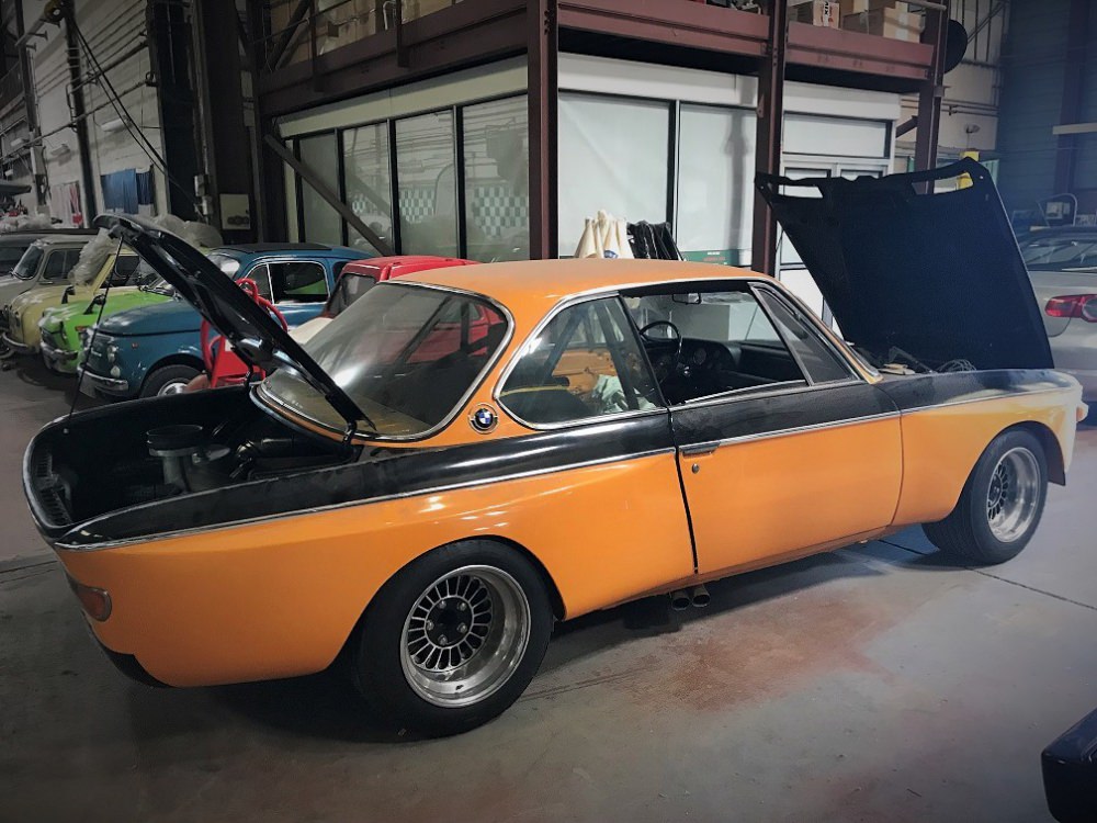

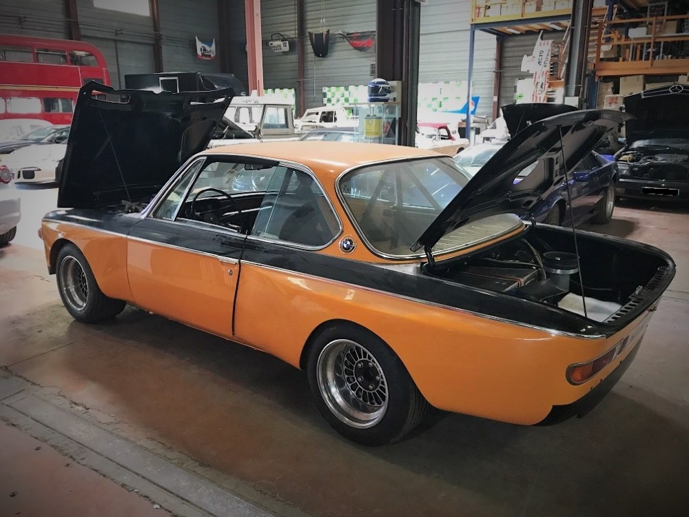

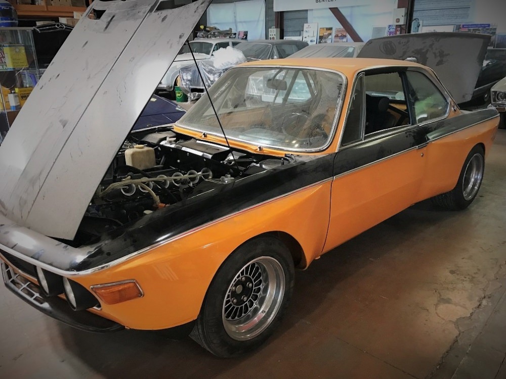

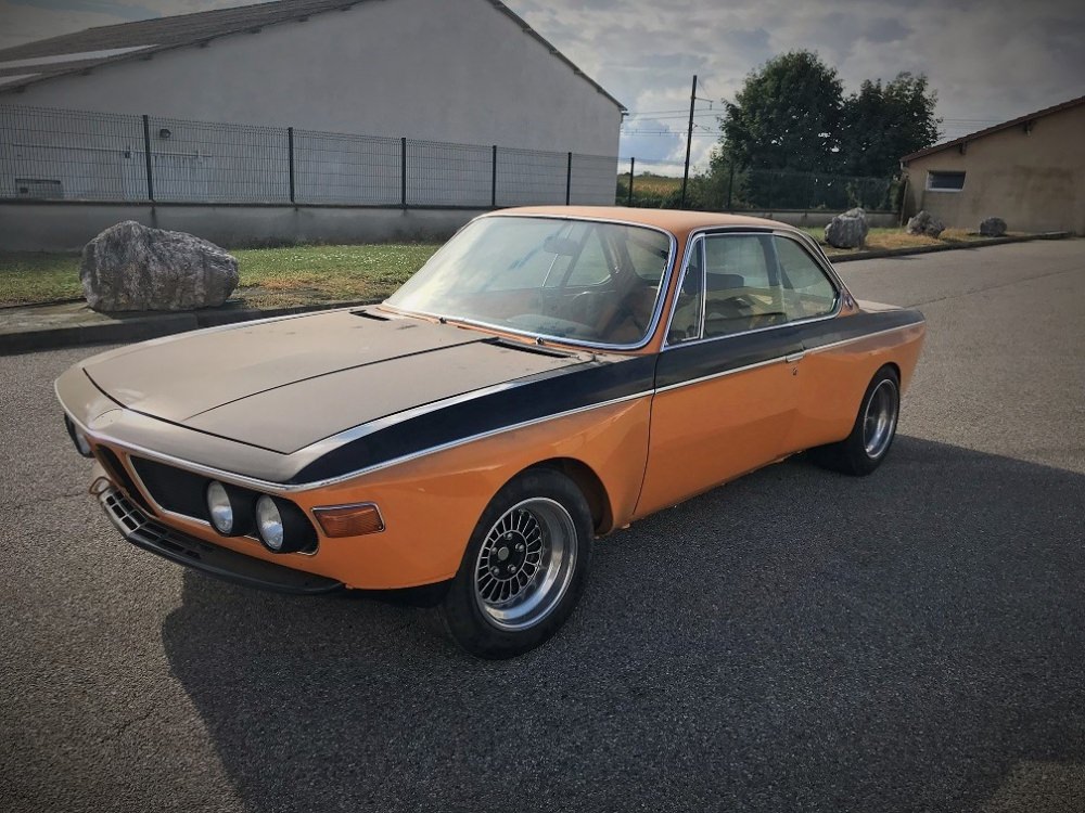

Bonjour,
je l'ai récupérée hier... et j'avoue que cela a été un grand moment pour moi :rolleyes:... C'est un projet que j'ai mené sur plusieurs années et qui avait été mis en suspens ( plusieus années également ) pour cause de priorité donnée à un autre projet automobile ( mais pas BMW :) ).
Une fois l'épaisse couche de poussière enlevée ( ce sera fait avec la plus grande des prudences ) et l'auto polishée, il ne me restera plus que quelques détails  mineurs à terminer ( calandre centrale, cache-moyeux, garniture portières, grilles et attaches rapides capot moteur, pose des autocollants d'époque etc ... ) avant de passer aux premiers tours de roue pour set-up du châssis et du moteur.
Enjoy !

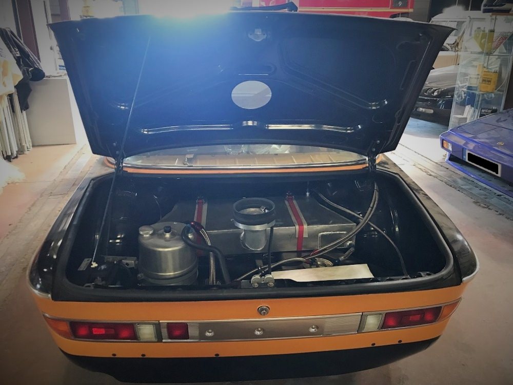

Sur la photo du coffre on voit le réservoir et une grosse "bombonne"  coté gauche, c'est quoi? ça sert a quoi?

la grosse bombonne me semble bien etre une bache à huile ...

Du coup ça veut dire carter sec?

3.3 litres, 340cv, 1065Kg ... Il faut bien garder en tête que c'est une configuration qui date de 1972. L'auto est en effet dotée d'un carter
sec et le réservoir en aluminium ( sur la gauche dans le coffre AR ) est l'endroit qui contient l'huile ( également appelé bâche à huile comme
le dit justement ACS3 ).
L'autre réservoir visible vers le fond du coffre AR est un réservoir supplémentaire ( 30L-35L ) en aluminium. Il est relié au réservoir principal ( non
visible car situé en dessous ) et porte la contenance totale à un peu plus de 100L. Je n'ai pas d'historique de l'auto avant 1973 et sa trace commence
