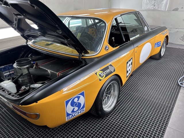

Mon moteur est un moteur basé sur le M30. Certains détails on changé depuis les deux photos ci-dessous...Le collecteur d'échappement entre autre .... et le couvre
culasse ( qui est monté dans le mauvais sens ... le remplissage d'huile devant être vers l'avant, près du radiateur ) qui ne va pas tarder à être remplacé par le "vrai" couvre culasse Alpina, dont la couleur tire plus sur le gris anthracite... Celui actuellement sur l'auto n'était la que pendant la phase de restauration afin que celui qui est tout neuf
dans son emballage soit préservé et ne soit pas abîmé... Il sera monté avec les derniers détails ( quand je poserai les autocollants des sponsors d'époque ).
