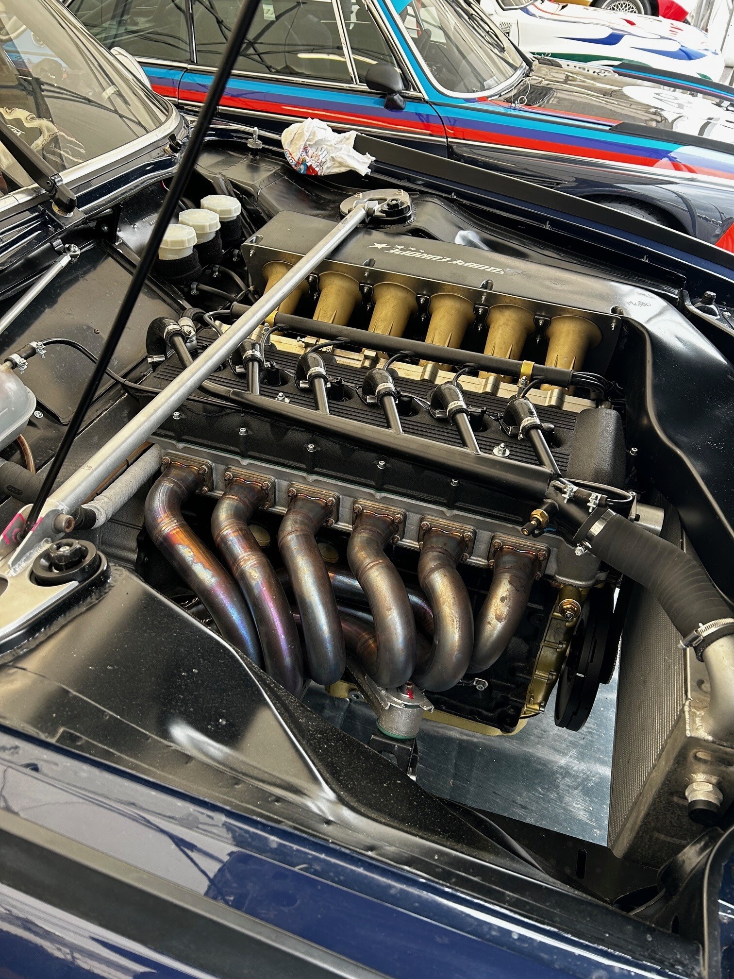

voila une photo d'un des quelques M49 que j'ai pu observer de très près à Barcelone le week-end dernier, croyez moi ça chante aussi haut et aussi fort  ( et ça crache autant de flammes) que le M88/1...😍

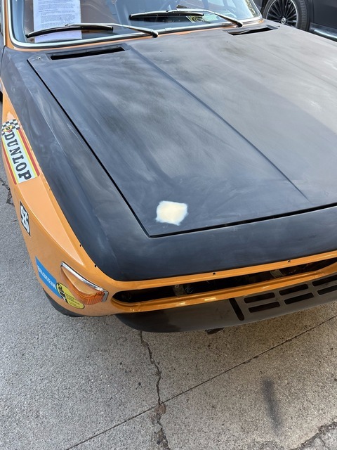

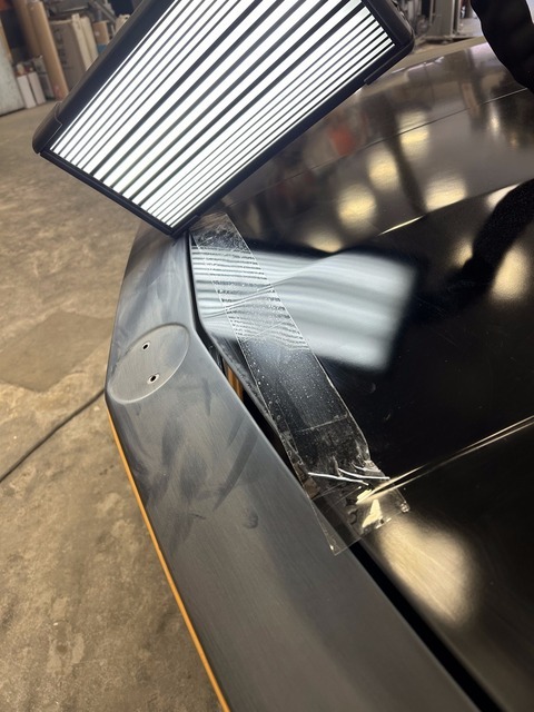

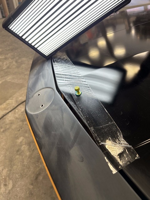

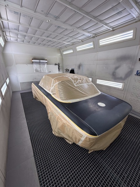

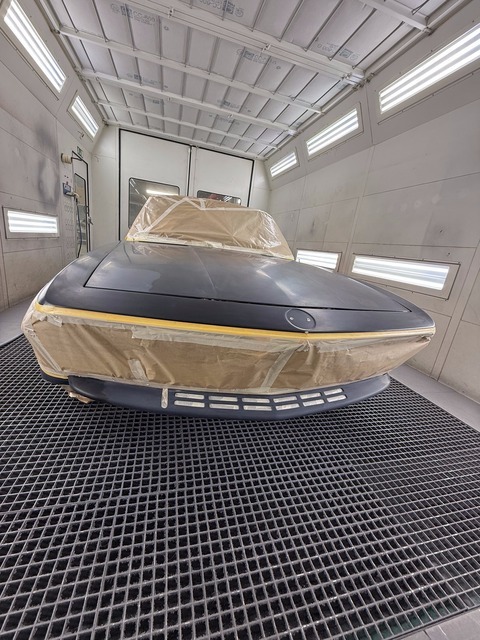

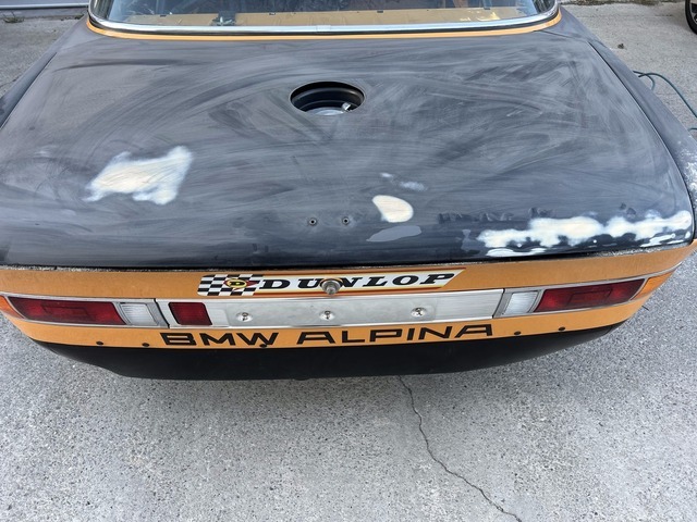

l'hiver étant propice aux améliorations, réparations et autres petits soins typiques de bobologie appliquée, je ne fais pas d'exception à la tradition. Lors de ma dernière sortie à Magny-Cours au mois d'avril, l'anneau de remorquage avait très légèrement enfoncé la tôle sur la lèvre avant en chargeant le véhicule sur le camion plateau. Ensuite, j'ai constaté qu'au fil du temps le rendu de la peinture noir mat avait ( assez ) fortement tendance à s'estomper et que la peinture semblait de plus en plus, par endroits, voir un aspect brillant. Ceci est ma faute et le résultat de polishages pratiqués de temps en temps sur l'auto, sans faire de traitement particulier sur la partie noir mat de la peinture ( noir mat qui avait été peint en direct et sans vernis mat de protection ). Enfin, la sortie à Magny-Cours m'a permis de me rendre compte que dans les grandes courbes appuyées, mais aussi et surtout dans les courbes serrées, le carburant devait beaucoup se balader dans le réservoir. Ceci avait pour conséquence que la pompe mécanique Kügelfischer n'était pas correctement alimentée ( elle devait avaler beaucoup d'air et peu d'essence ) et il me fallait toujours un certain temps ( pour ne pas dire un temps certain ) avant de retrouver le moteur en sortie de courbe : ça cafouillait et ne repartait pas bien à la réaccélération.

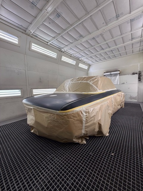

Voilà donc une bonne to-do-list à réaliser pendant les mois d'hiver de façon à retrouver l'auto en parfait état mécanique et esthétique au printemps. La peinture a déjà été réalisée ( photos ci-dessous ), des petites imperfections ( pocs et marques sur l'aluminium des capots AV et AR ) on été corrigées et je suis totalement satisfait du résultat. Bien entendu, les adhésifs manquants seront à nouveau apposés en temps voulu. J'ai profité de l'opération peinture pour faire enlever le signe "3.0 CSL" du capot AR. Afin que l'auto soit 100% conforme à la livrée qu'elle avait pendant la saison 1972, il y aura un petit adhésif "ALPINA" sur le côté droit du capot AR. L'auto est entre-temps partie chez le motoriste pour que le souci d'alimentation essence soit réglé, mais il y aura aussi d'autres modifications qui seront apportées à cette occasion. Le programme mécanique est le suivant : Installation d'un réservoir tampon ( tout petit réservoir de 1.5 litre de contenance alimenté par une pompe à essence basse pression ) entre le réservoir à essence et la pompe à essence haute pression. Ce petit réservoir tampon de 1.5L est alimenté en permanence par l'essence du réservoir à essence. il reste toujours plein et le carburant à l'intérieur ne se balade pas. Ce sera désormais lui qui alimentera la pompe à injection mécanique Kügelfischer, dont l'alimentation devrait être assurée en permanence, le déjaugeage devenant impossible. Ensuite, le pont AR ( ratio 3.64 ) sera changé par un pont avec un ratio plus court ( 3.90 ), qui devrait être plus "universel" sur la plupart des circuits sur lesquels je roule ( le 3.64 était trop long ). La courroie de transmission pour la pompe assurant le refroidissement du pont AR sera également changée à cette occasion. Les 2 ou 3 durites bleues du circuit de refroidissement ( je ne vois que ça quand j'ouvre le capot moteur 🤮) seront changées par des durites noires. Le vase d'expansion, une pièce "moderne", sera remplacé par un vase d'expansion d'époque que j'ai fini par trouver neuf ... après avoir beaucoup cherché et avoir fait preuve de patience. Une petite durite de lubrification sous la pompe Kügelfischer sera vérifiée ( goutte d'huile qui se forme en permanence ). Enfin, réglage câble guillotine pour tenter d'agir sur le ralenti moteur chaud ... et 2 ou 3 autres toutes petites bricoles. Ci-dessous, quelques photos de la partie "peinture noir mat" et en toute dernière photo, une photo d'époque ( 6h Paul Ricard septembre 1972 ) permettant de voir le petit logo ALPINA qui sera mis en place sur le côté droit du capot AR et remplacera le logo "3.0CSL"

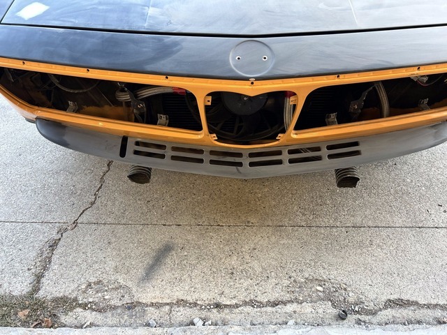

Sur la photo qui suit, et pour quelqu'un qui ne saurait pas, le doute serait raisonnablement permis ...🙂🙂🙂
