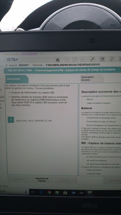

Plus énergivore en la laissant ouverte car la pompe de boîte se remet constamment en pression et peut être d'autres choses. ..
Il faut la faire reconnaître via ista.
Vérifie au passage si le capteur ibs ne sort pas en défaut .
Il faudrait la laissé fermé 2-3 jours sans maintien de charge puis tenté de la démarré  voir si t'as pas une consommation de courant. ...

@fan2bm : ok merci pour l'information donc je la laisserais fermée. Faut que je m'occupe de l'amener chez BMW oui. Ils le verront eux s'il y a un soucis sur le capteur ibs? Demain je vais la prendre un peu pour rouler et je ne la mettrais pas en maintien de charge. Dimanche j'essaierais de la démarrer.
