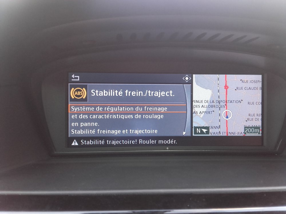

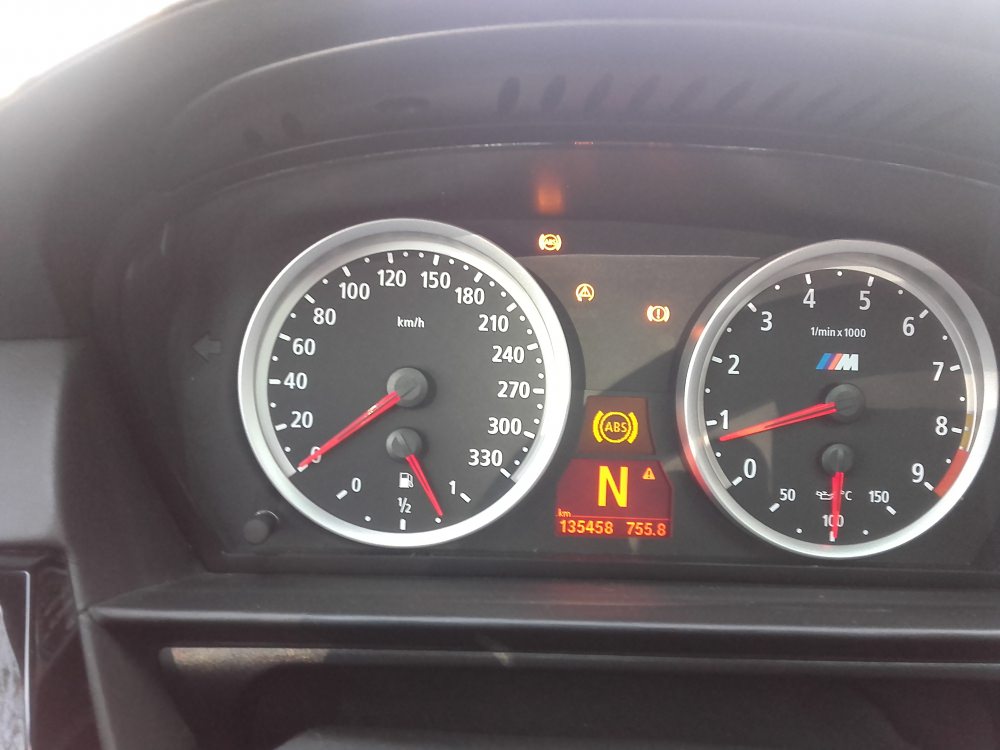

Posté(e) le 27 août 20186 a comment_932202 bonjour a tous!!!j ai eu recamment un message d erreur a 2 reprises.je précise que c est arrivé suite a un freinage fort.mais le lendemain,quand je met en route,tout disparaît jusqu au prochain gros freinage.je précise aussi que mes plaquettes arrière sont en fin de vie.voila si quel qu un a déjà eu ça,merci de vos avis.

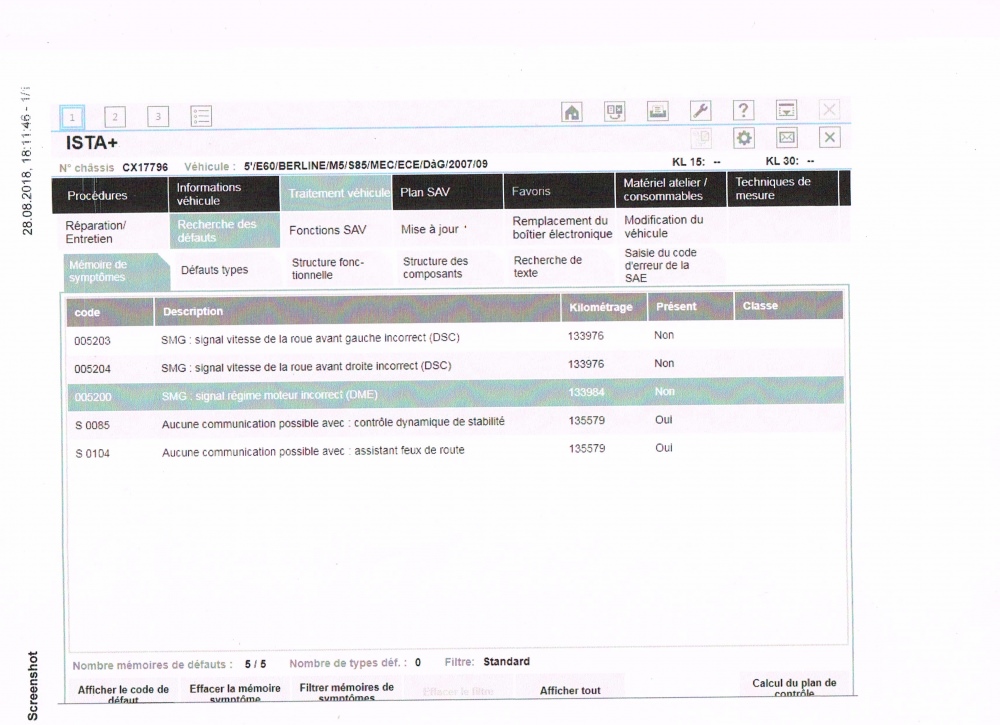

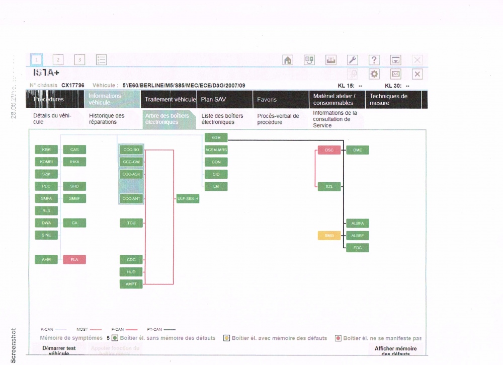

Posté(e) le 28 août 20186 a Auteur comment_932339 bonjour,j ai mis ista en route,je précise que je l ai eu récemment et je ne sais pas vraiment m en servir,j ai déniché ça.
Posté(e) le 29 août 20186 a Auteur comment_932416 ouai,je vais voir ça .sinon si je veux effacer les Defaults,je dois cliquer sur....effacer la mémoire symptôme...????en bas de l écran. quelle est la différence entre..nombre de mémoires Default et nombre de types Defaults?j ai pas envie de cliquer partout et faire des conneries.
Posté(e) le 2 septembre 20186 a comment_932934 Nombre de memoire defaut = nombre total de défauts. Nombre de types de défaut = tu peux avoir plusieurs défauts d'un même type, ils seront donc comptés qu'une fois. Par exemple les 4 capteurs ABS en défaut identique. Soit 4 mémoire défaut mais un seul type de défaut.
