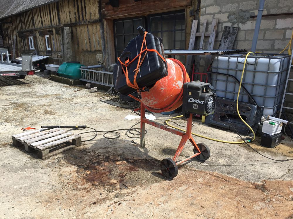

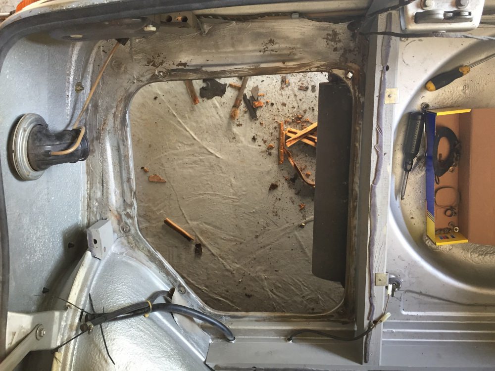

je suppose que tu veux dire bétonnière ...
c'est la methode simple pour nettoyer un réservoir encrassé par les dépôts ...
3 metres de chaine ... 4 à 5 litre de gravier ... 10 litres de gasoil ... et laisse tourner ...
il y a une heure, ACS3 a dit :
IMG_2149.MOV
oui bétonnière....... ?
