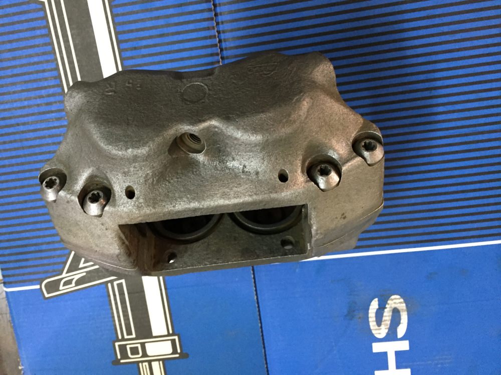

et paf ... recette de grand mère ....
96h plongé dans le vinaigre ... ( pour ceux qui seraient tentés de faire pareil ... rincer abondamment à l'eau clair , et secher imediatement au decapeur thermique ...)
Vinaigre blanc d'alcool ?  Dilué ou pur ? Merci
il y a une heure, Gatouille a dit :
N’importe le vinaigre. Blanc c’est moins cher que Balsamique lol ! Pas besoin de diluer.
Pour le rinçage, un peu de bicarbonate dans une bassine d’eau claire c’est encore mieux. La soude arrête la reaction de l’acide.
pas hesiter à recouvrir de wd40 en attendant la peinture pour eviter l’apparition de nouvelle oxydation
j’avais fait ça pour mes pattes d’echappement dont la couche d’inox avait en partie jarté

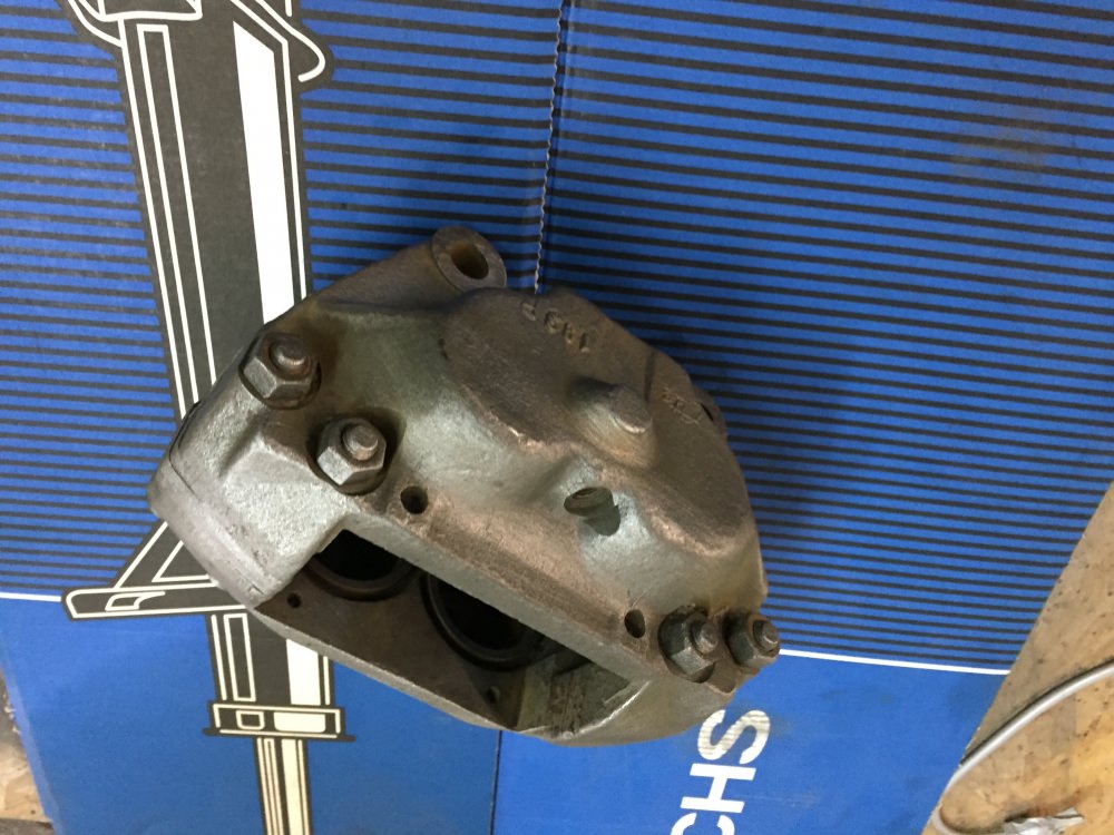

voilà ...
et après divers essai , pas besoin d'un vinaigre fortement concentré , c'est le temps qui travail ...
là j'utilise du 14% (très fort )  dans un grand bac le résultat est un peu plus rapide ... mais pffff ça pique sévère les bronches ...
tambour de frein ... en 24h ...
et demain , j'attaque le deuxième étrier avant ... le voilà , dans son jus sur l'auto ...
:shock:
c'est bon à savoir!!!!!
bon comme disait coluche pour sa femme, à tremper dans le plâtre entièrement, tu n'aurais pas intérêt à tremper l'auto entièrement??:mrgreen:
euh je crois pas que @Eagle1/4 soit d'accord ...
et de toutes façon je ne traite que le peu de corrosion qu'il y a , et sur les freins  ce n'est pas surprenant vu les écarts thermique qu'ils subissent
Impressionnant d'efficacité la recette de grand-mère ?
il y a 51 minutes, 30 CSL a dit :
oui , mais comme dit plus haut attention , sinus fragile s’abstenir ... ou porter un masque ...
et le 14% attention , c'est pas pour la vinaigrette ... mettre des gants en caoutchouc , car c'est presque de l'acide ... le moindre bobo sur une main si vous la mettez dedans , vous allez le sentir ...

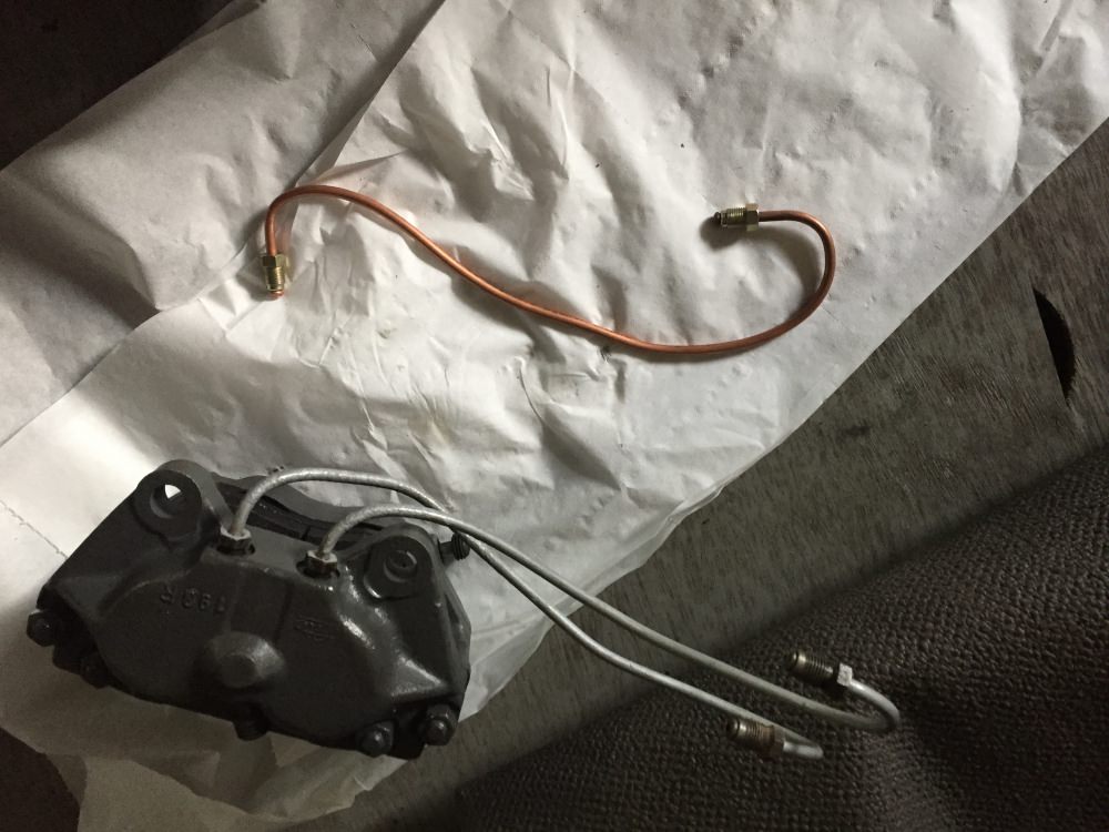

et zou , voilà , repeint en gris hautes température ... kit joint neuf ... etc ... ( et oui les durites sont inversée , faut que je change ça ... elles ont aussi pris un bain , puis peinture galva et vernis ... )
pour ceux qui crieraient au scandale que j'aurai du mettre du neuf blablablabla , je rappelle que l'on ne restaure pas l'auto , car elle est en bon état de conservation ... le but est juste de la remettre à niveau pour la réveiller ...

bon , des fois , ça veux pas ... mais vu que j'ai la machine et les embouts pour faire les durites ... eh bin ça veut quand même ... :mrgreen:
et hop une durite toute neuve ...
Durite en cuivre :nickel:
Tu utilise l'outil du climatiseur le Dudgeonnière ?
euuuh c'est une mini presse ...
genre ça : https://www.mecatechnic.com/fr-FR/evaseur-conique-outillage-auto-conduit-de-frein~AUT-FRE-CON-EVA.htm
le genre d'outil qui reste souvent dans sa mallette dans le placard ... mais quand t'en a besoin et que tu l'as avec le tuyau et les embout qui vont bien , et bah , t'as le sourire ...

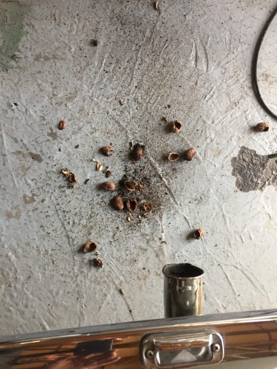

ça vient pas de devant ! :-? ça vient de derrière :ejac:
verdict : je veux pas être derrière quand le turbo va souffler à nouveau :ptdr:
le père de mon client adorait les noix ... c'est pas le seul on dirait ... et il y a eu une taxe de posé , par le rongeur qui squattait le garage  :W
