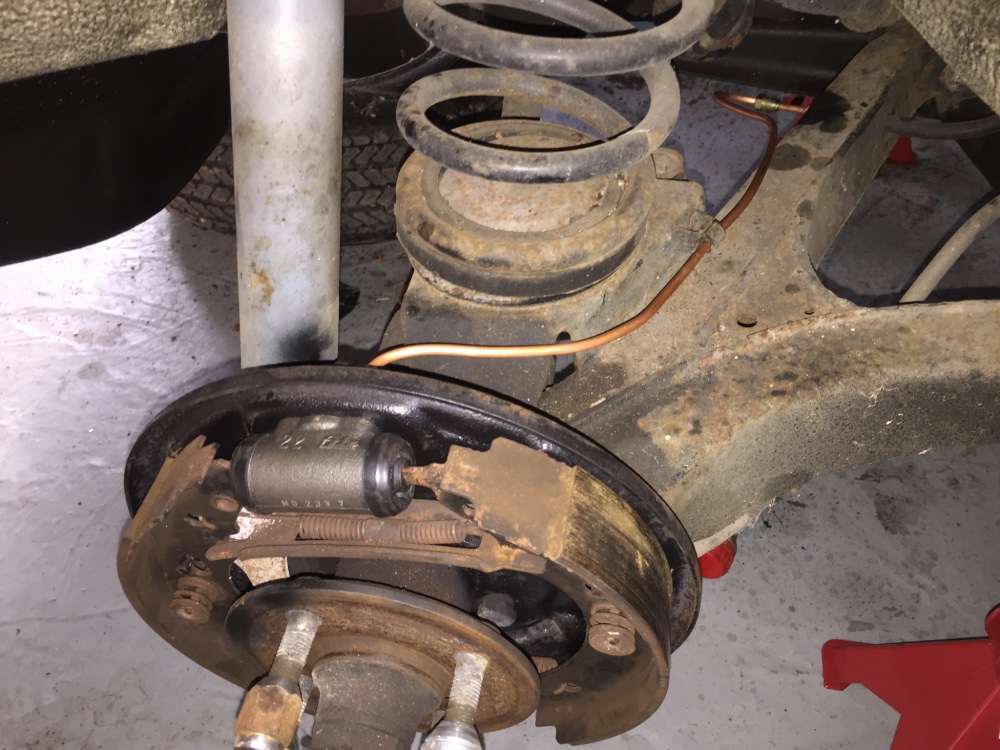

sinon , les freins avance aussi ...
faute d'avoir les mâchoires de tambour neuve par paire ... elle fera ses premiers tours de roue avec les vieilles mais un cylindre neuf ainsi que les durites rigides refaite sur mesure  ...
à titre indicatif , Goodrige fourni dorénavant à la demande des durites avia noir Mat , c'est que je viens de lui commander ...
Des tambours sur une turbo…
Autrement dit "Si tu freines, t'es un lâche…"
Exactement sur une BMW, on ne freine pas ☠️, d’ailleurs nous allons retirer la pédale ?

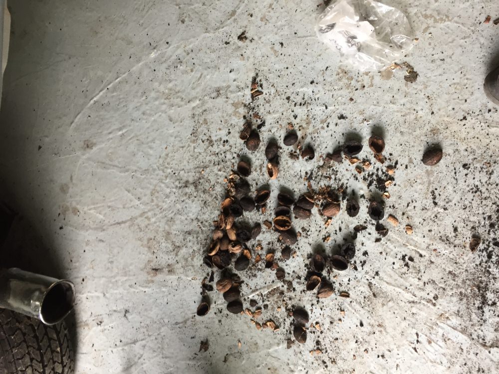

Il y a 8 heures, ACS3 a dit :
la redoutable force de la nature ...
elle demarre cette 2002 , mais elle à du mal ... et ça sent le cramé ...
hé oui , second chargeur ...
IMG_2734.JPG?
Je comprends mieux pourquoi elle est aphone
Il y tenait à ses noisettes ?
ces petits rien qui change tout ...
