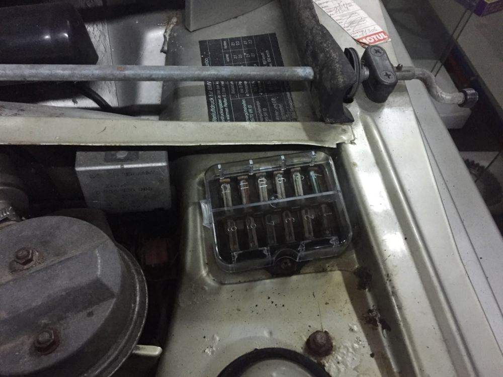

12 fusibles pour une voiture , c'est bien suffisant :ptdr:

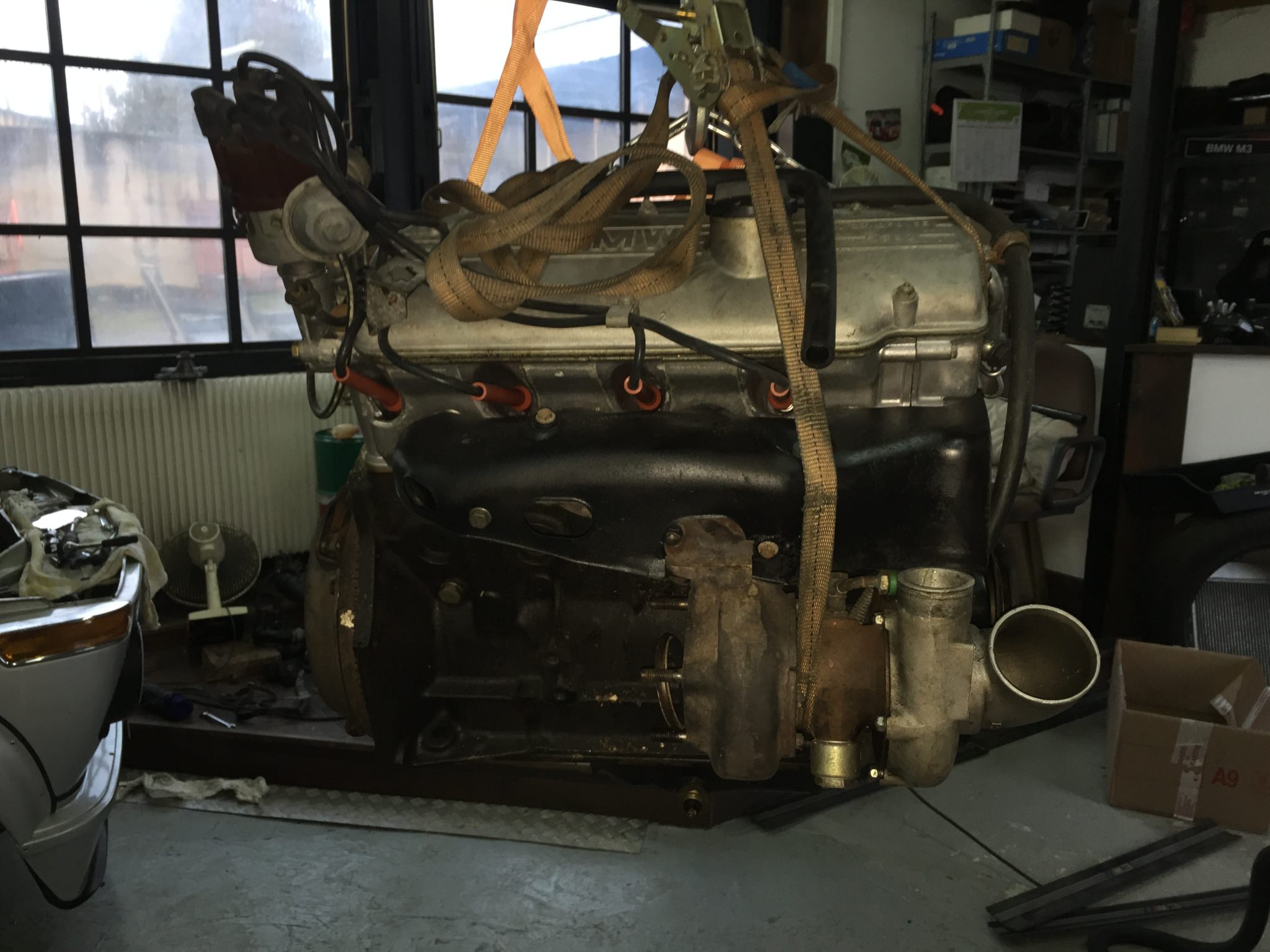

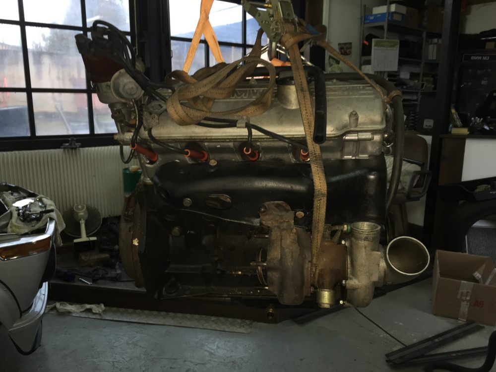

c'est quand même un gros machin le turbo là dessus :-P
dédicace aux proprios de M2 ....
ça c'est un Turbo pour homme :ptdr:
Tout de suite, on comprends pourquoi ça "lag" ?
c'est comme qui dirait viril à conduire...
à mettre dans la même catégorie que  les 745i E23, R maxi 5 et 930 phase 1...: quand les watts ( pour par dire kwatts! ) arrivent il faut absolument avoir le volant bien droit...?
Le 08/01/2019 à 14:31, ficelle a dit :
Je confirme ??☠️
Citation
KKK BLD, que beaucoup remplacent par autre chose ( IHI, Garrett ... etc ... ). Le gros point faible de ce turbo est la cloison sur la partie chaude.
Côté échappement, en effet, l'escargot du turbo est séparé en deux un peu comme une cloison nasale... et c'est cette cloison qui se fend en
deux ( ça commence à se fendre par la partie qui est en contact avec la pipe d'échappement, elle aussi scindée en deux ... ).
Si j'ai bien compris le moteur ( et le reste ?! ) est neuf ici, mais tant que tout est sorti, il serait bien de pouvoir contrôler la cloison du turbo côté
échappement.
Modifié par 30 CSL

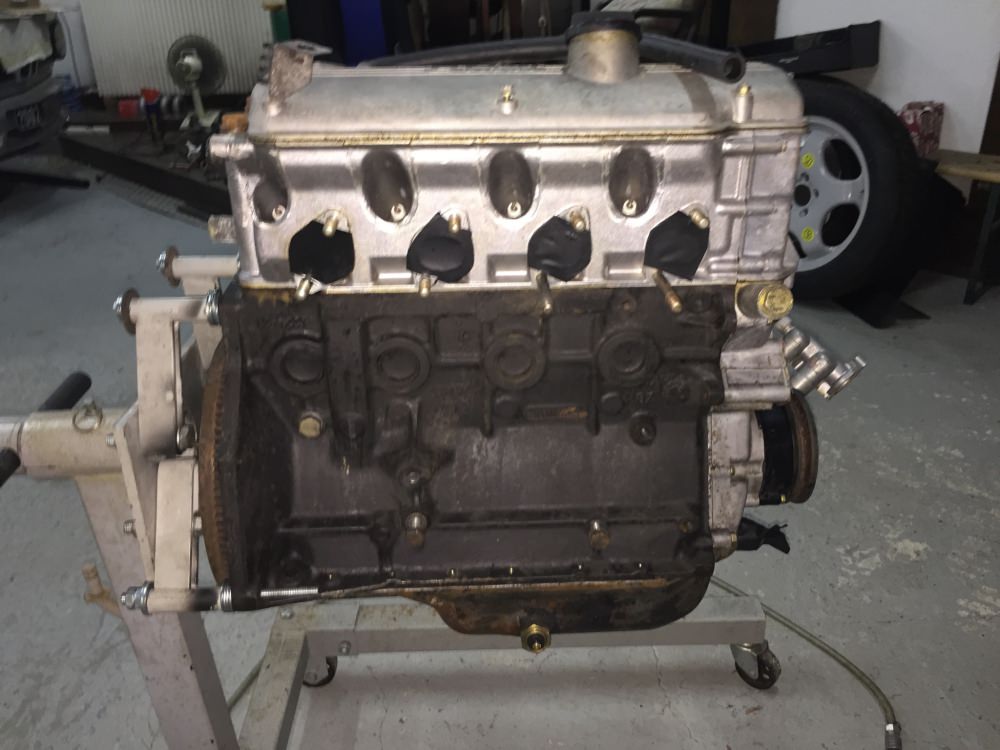

bon , on fait de la place , on nettoie ... et on a ça ...

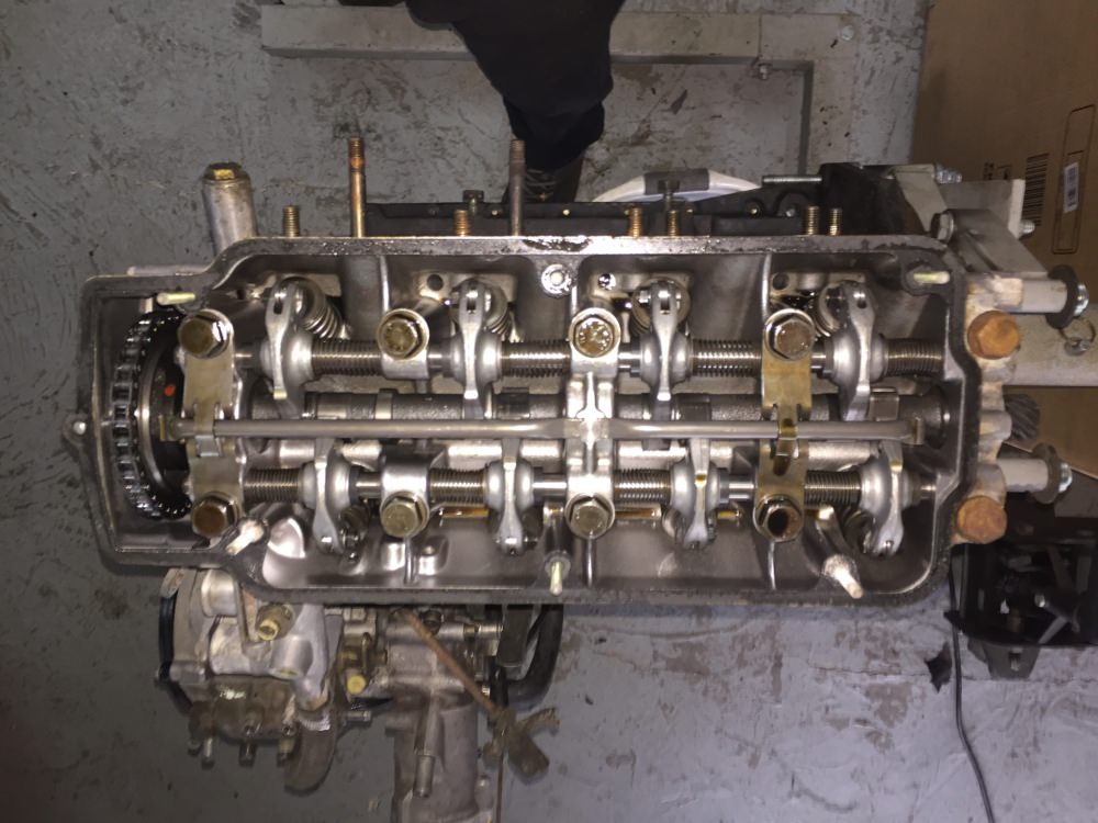

allez c'est parti ... on ouvre , effectivement , c'est tout neuf dedans ...

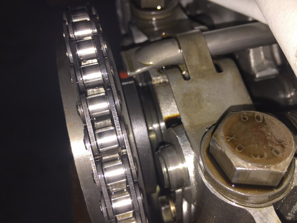

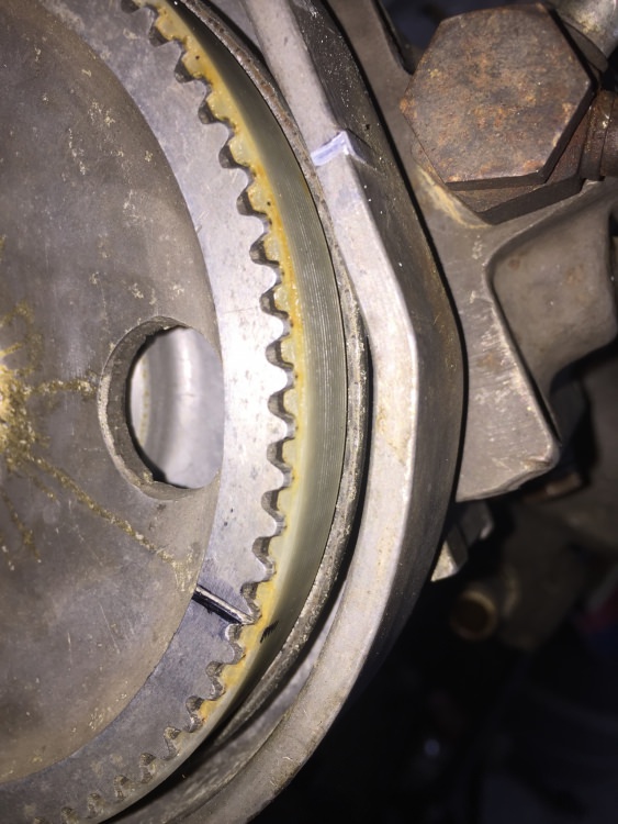

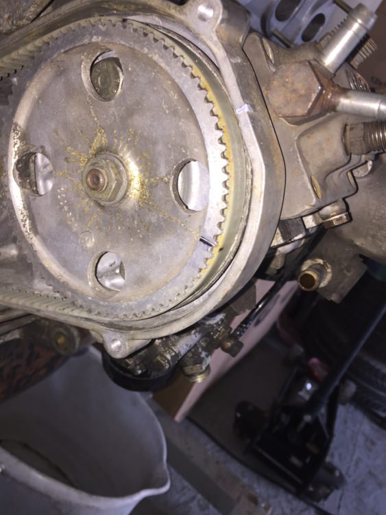

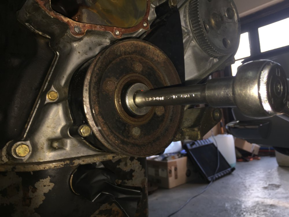

avant de tout mettre en pièce on cale au point mort haut ... et là surprise  j'ai changé la courroie de la pompe d'injection , ne trouvant pas de repères logiques , je m’étais fait les miens et donc la courroie est posée à l'identique ...
marquage volant moteur ... check ! le OT est en face du trou ...
marquage AAC ... check , c'est bien tout en haut ...

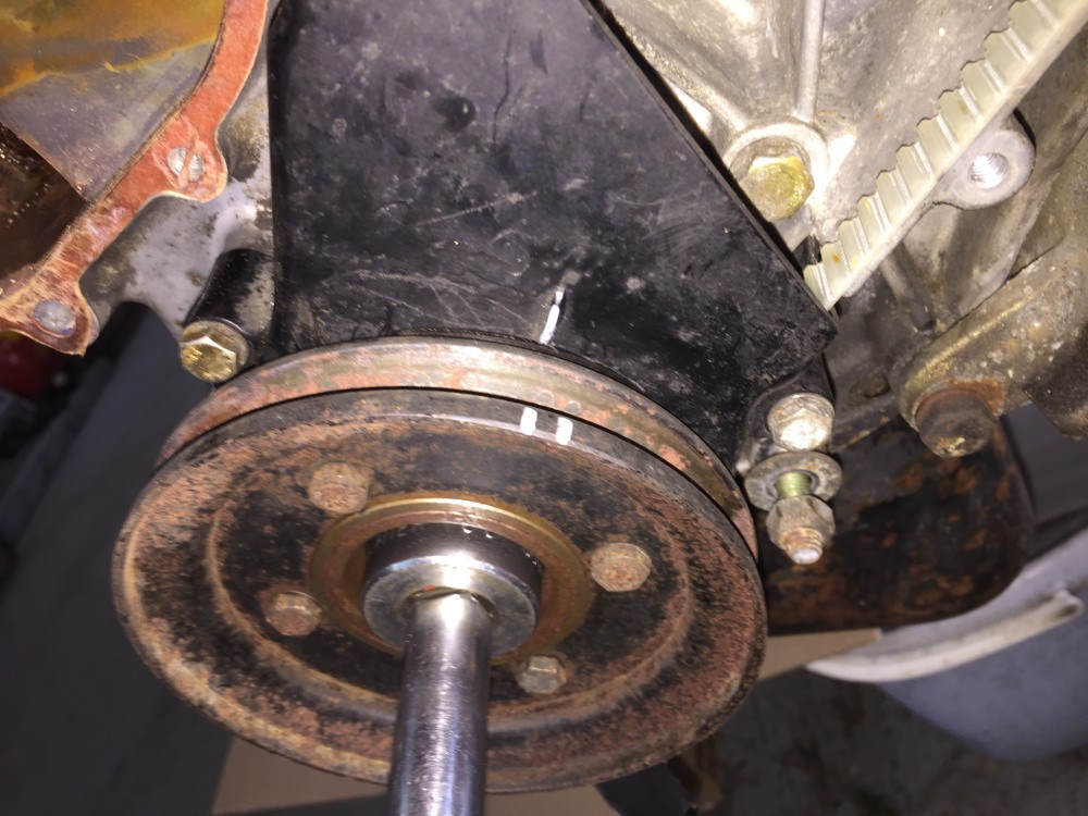

marquage poulie :-? pas check ...:paf: la poulie a deux sens possible de montage ... forcement , elle est à l'envers ...

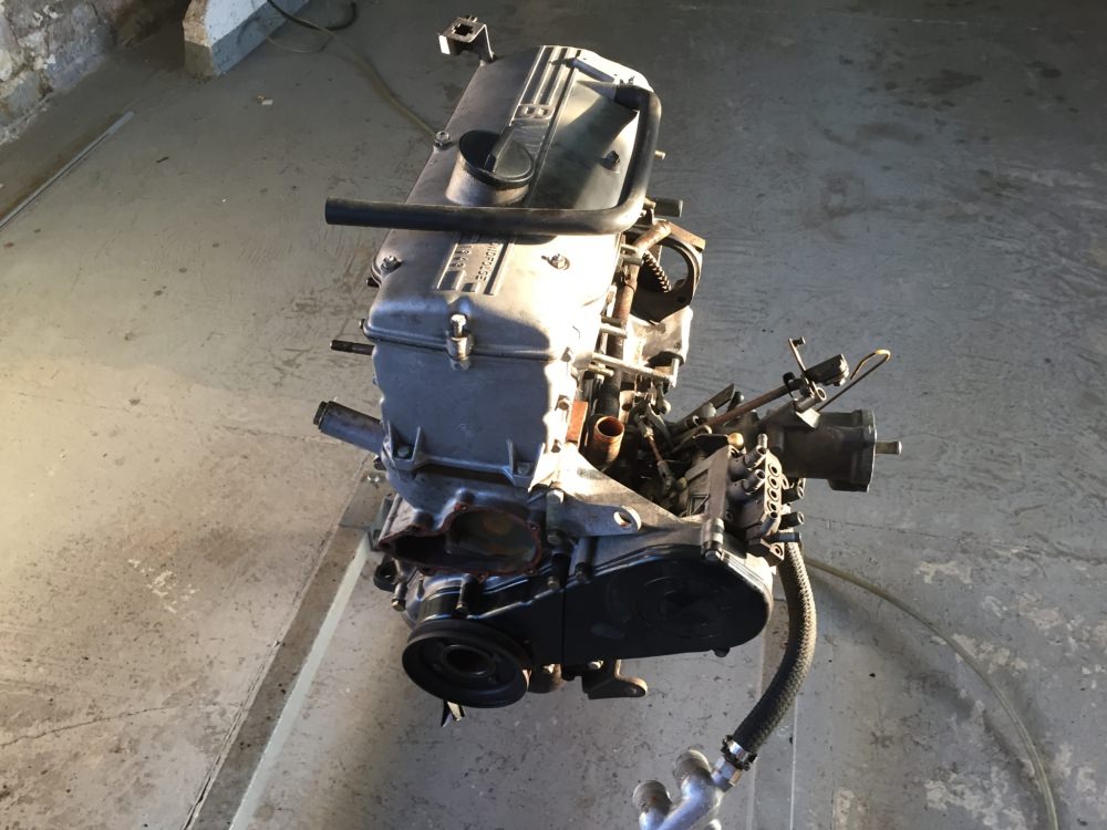

et enfin , calage pompe d'injection ... bin voyons ...
rappelons que ce moteur a été remonté par une concession ... c'est juste une honte ... :paf:
je me disais aussi , il rame pour démarrer , il semble pas fougueux ...
forcement si la soupape est moitié fermé quand l'injecteur balance ...
moi ça me troue le c...
c'est du niveau 1er année de CAP ça :evil:
ça va, il est pas 18 dents près... ?
le plus étonnant c'est que ça veuille bien démarrer
